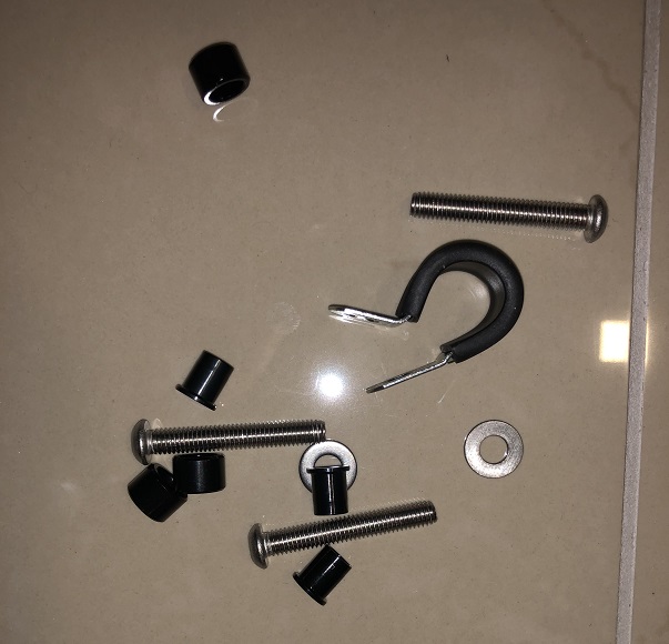

    Gibt ein kleines Update zu den o.g. Protektoren. WARNHINWEIS! Die Schrauben sind purer Müll! Nicht einsetzen! Mir ist gleich die erste Schraube abgebrochen und es war ein übler Akt das Teil wieder rauszuholen nachdem die Schraube ganze 2 mal abgebrochen ist! Nehmt lieber welche aus dem Baumarkt.

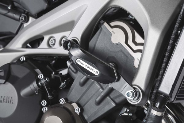

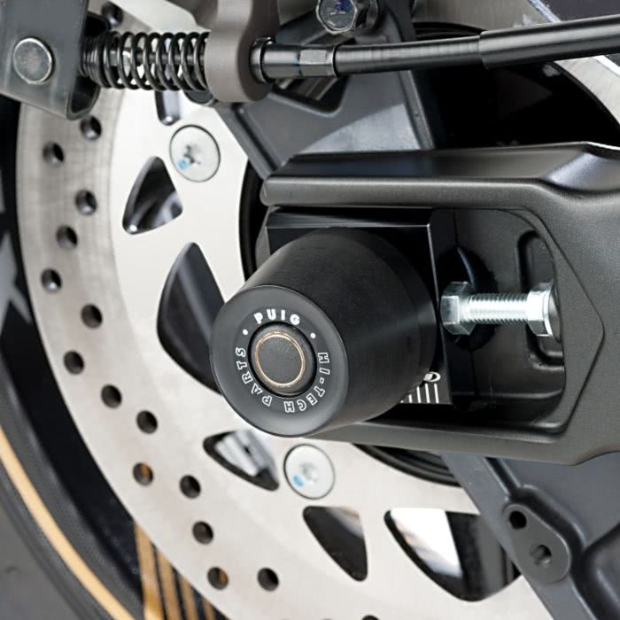

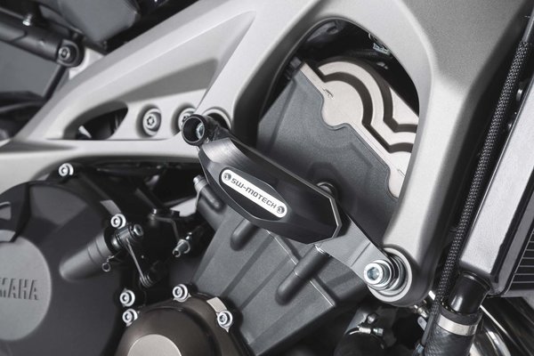

    Als nächstes sollten eigentlich die PUIG Achspads und die SW MOTECH Kufenpads (siehe Bilder) dran aber irgendwie finde ich diese in real etwas klobig. Hat jemand schon Erfahrungen mit diesen Teilen gesammelt bzw Bilder im eingebauten Zustand?
    Quelle Bilder: SW MOTECH und MOTEA

    Ich hatte die Sturzpads von SW-MOTECH an meiner Tracer. Sie haben bei einem Umfaller im Stand gute Dienste geleistet. Sie stehen weit genug ab, so dass man während der Fahrt auch mal entspannt die Beine darauf ablegen konnte :-). Somit eine klare Empfehlung von mir!
    Aber: Die Schrauben vor dem Einbau unbedingt mit Keramikpaste einschmieren! Ich hatte das damals nicht gemacht und beim Ausbau nach 3,5 Jahren war ich froh, dass ich sie ohne Beschädigung des Motors herausbekommen habe. Sie waren ganz schön korrodiert.

    Das mit den Schrauben unbedingt beachten!
    Mir sind ZWEI Givi schrauben lange vor erreichen des Drehmoments abgebrochen.
    Die teile sind butterweich und absolut ungeignet!

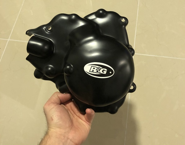

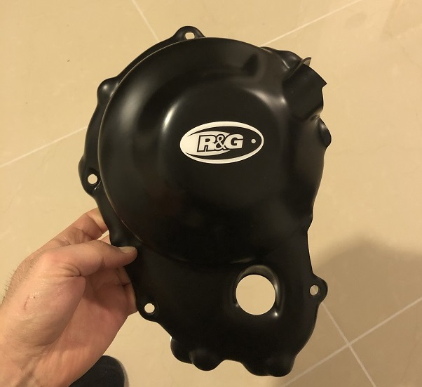

    Hab die Cover von RG Racing beidseitig. Fände sie aber in Matt schöner. Die Achspads von Puig kommen noch dran. Die SW Motech Kufenpads für den Rahmen schick ich wieder zurück. Für meinen Geschmack etwas zu aufdringlich. Falls jemand aus dem Stuttgarter Raum sowas sucht, würde es für 120€ (statt 136€) weg geben. Werde einzelne Boppel für den Rahmen bestellen.
