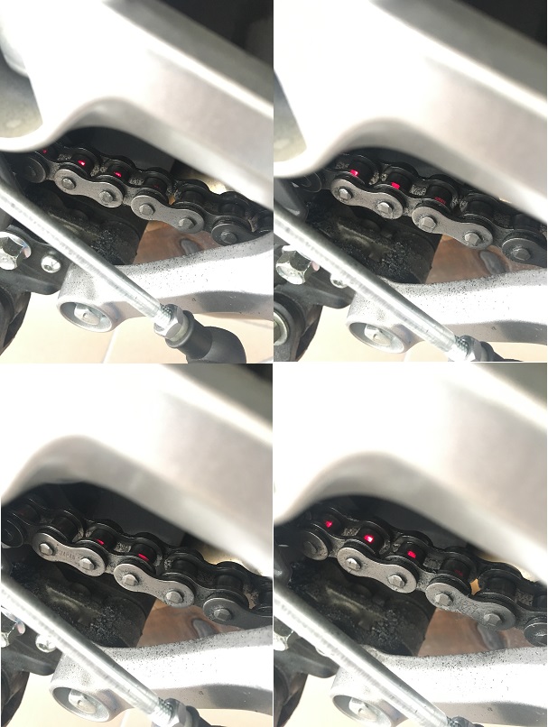

    War jetzt auch etwa ne Stunde nochmal in der Garage. Achse nochmal aufgemacht, zurückgesetzt. Dann Stück für Stück ausgerichtet und alles in der Einstellung nach Skala und Laser festgezogen. Siehe da, es passt. Dachte ich! Dann hab ich das Rad jeweils immer um 1/4 Umdrehung gedreht und nochmal den Laser hin gehalten (siehe Bild) Das Ergebnis: das Kettenrad scheint leicht gebogen zu sein.
  • #147
    Überprüfen ob der Kettenradträger auch gerade in den Ruckdämpfern sitzt. Kannst du leicht überprüfen, von hinten das Rad drehen, aufgebockt auf einem Ständer und Kette und Kettenrad beobachten Kettenrad leicht verbogen eher unwahrscheinlich.
