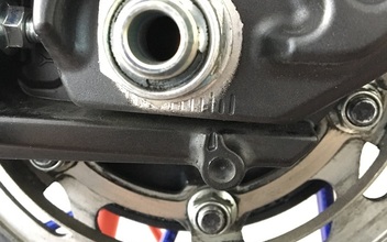

    Achte darauf, dass das Rad in er Flucht ist. Zum einen durch die Markierung an der Schwinge. Ich persönlich messe an einem Referenzpunkt der Schwinge auf beiden Seiten extra nach, dann wird es genauer. (Bei unserer Maschine geht das mit einem schmalen Rollmeter sehr gut). Zusätzlich schaue von hinten über die Kette, dass menschliche Auge ist sehr gut und erkennt eigentlich sehr gut, wenn was schief sein sollte, mach dazu das linke Auge zu und kontrolliere mit dem Rechten. Falls es jemand interessiert warum das Linke zu, kann er mich extra fragen)

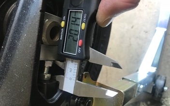

    Zweitens spar dir einfach dass ganze gehalte mit 2tem Schlüssel,reinschauen per Auge usw und nimm zum messen einen Messchieber.
    Am genauesten dafür und geht schnell.
