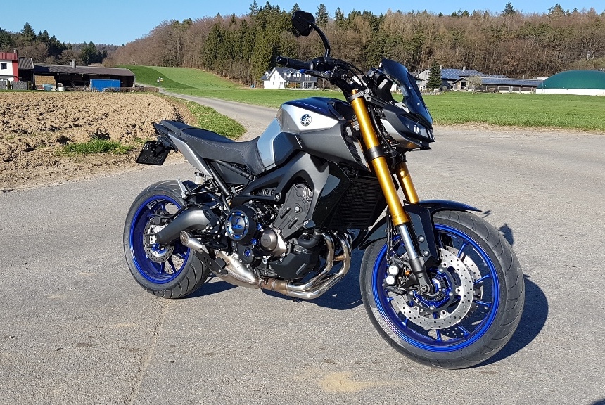

Ein paar Modifikationen

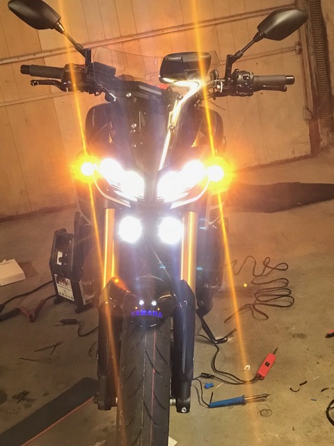

#12 Hier der Link für die Fussrasten.
https://www.aliexpress.com/sto…010612.0.0.7b0c7019zXNGbpbzgl Blinker
Toni, auch sehr gute Auswahl. -

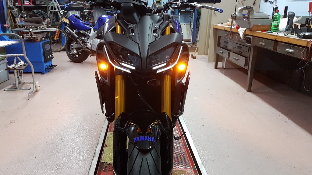

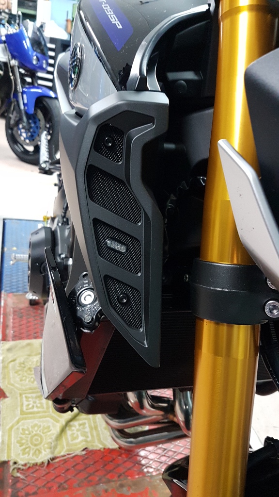

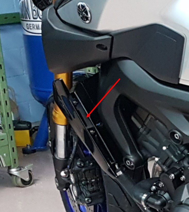

#13 korrekt Anschluss einfach, Montage aufwendig. Bei Toni umgekehrt Montage einfacher aber Verlegung aufwendiger da die Blinker an der Lampenmaske liegen.
Original Blinker sind bei der 2017/2018 Am Kühler montiert das ist ein Plastik-teil darüber wird die Lackierte Kühleradeckung montiert. ich habe die original Halterung abgeschnitten und fein verschliffen. -

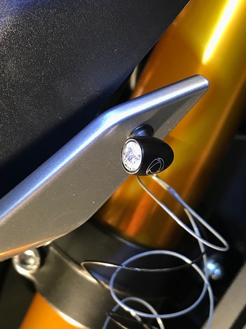

#14 Zitat von Luzikorrekt Anschluss einfach, Montage aufwendig. Bei Toni umgekehrt Montage einfacher aber Verlegung aufwendiger da die Blinker an der Lampenmaske liegen.
Original Blinker sind bei der 2017/2018 Am Kühler montiert das ist ein Plastik-teil darüber wird die Lackierte Kühleradeckung montiert. ich habe die original Halterung abgeschnitten und fein verschliffen.Wie genau heissen denn deine Blinker die du vorne ins Gitter gesetzt hast, Luzi?
#17 hier link https://www.shin-yo.de/produkt…-oval-getoent-zum-einbau/
es gibt noch kleinere 2 LEDs aber aufpassen die sind nur für hinten zugelassen diese mit 5 LEDs vorne und hinten, dran denken es braucht noch ein neues LED Blinker Relais am besten eines kaufen das für Yamaha passt das hat den richtigen Stecker dran und kann einfach ausgetauscht werden.

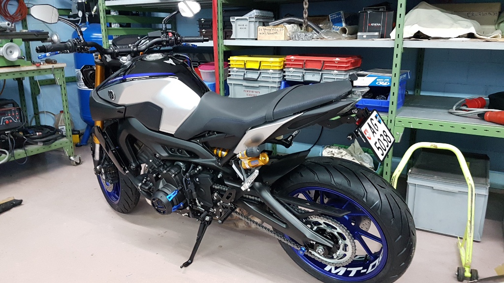

#20 Zitat von LuziHier der Link für die Fussrasten.
Danke.
Mal ne andere Frage. Müssen Fussrasten nicht einklappbar sein? Ich hatte noch nie welche vom Zubehör und Original waren bis jetzt alle klappbar.
