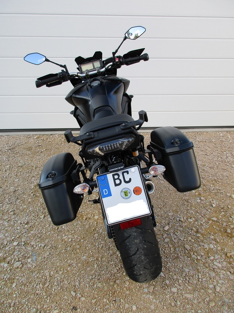

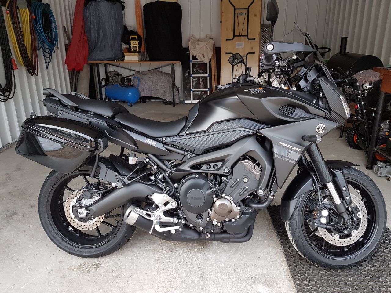

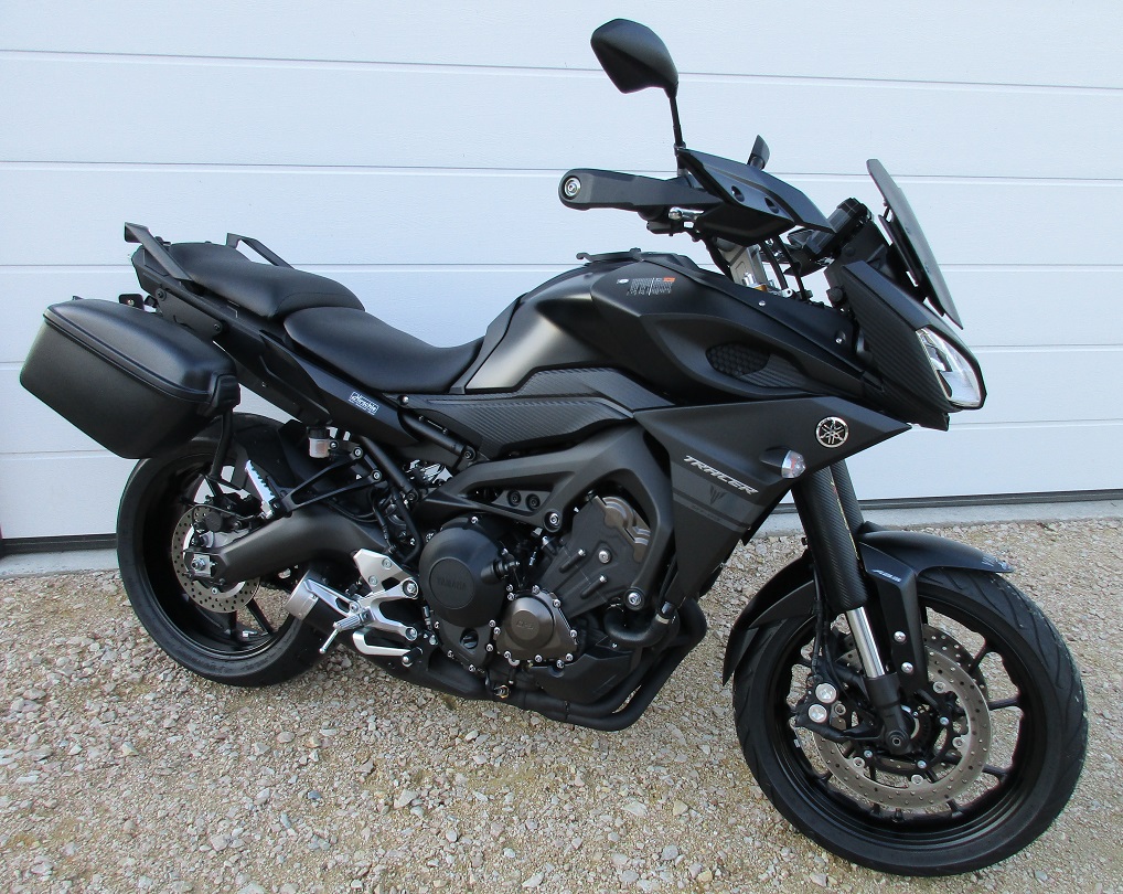

    Danke, freut mich das es auch dir gefällt :)

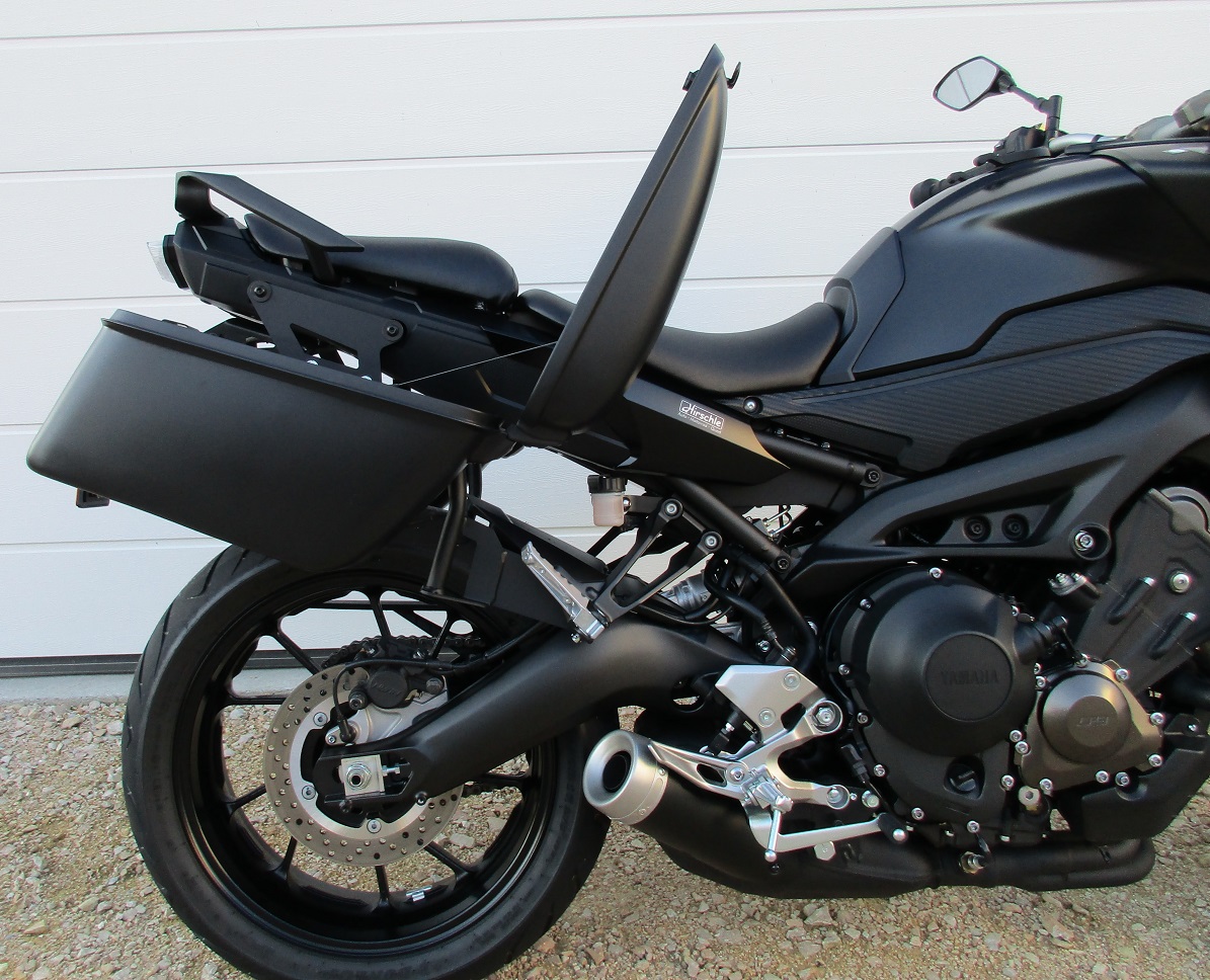

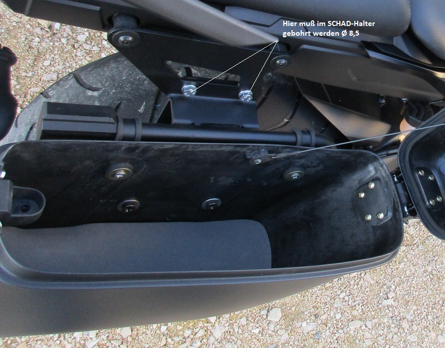

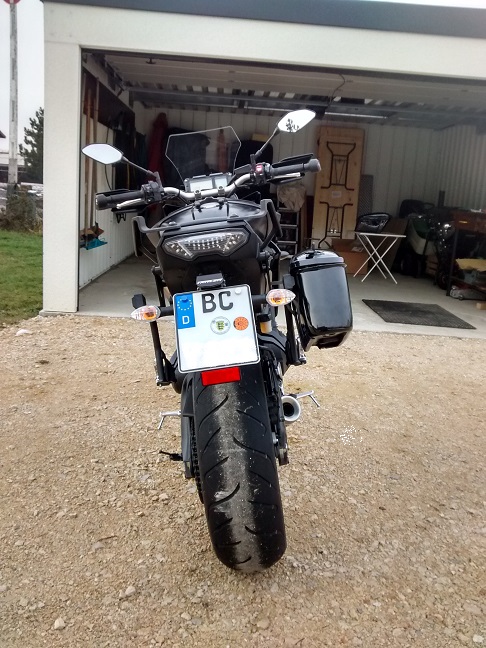

    Habe gerade keinen Zugriff aus meine anderen Bilder weil ich nicht daheim am PC bin, aber ich kann morgen Bilder von den Halterungen posten.

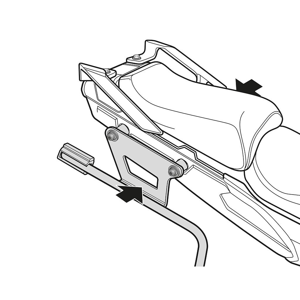

    Die SHAD-Koffer würden ohne Probleme passen, aber ich habe nicht den originalen Kennzeichenhalter, sondern den
    kurzen von YAMAHA dran. Und ich glaube das da die Blinker im Weg sind. Ansonsten wären die Koffer je Seite mit vier Schrauben befestigt. Der SHAD-Kofferhalter bleibt dann dran.
    Je Seite 10 Min. Arbeit dann kannste die SHAD-Koffer montieren.
    Gruß Jan

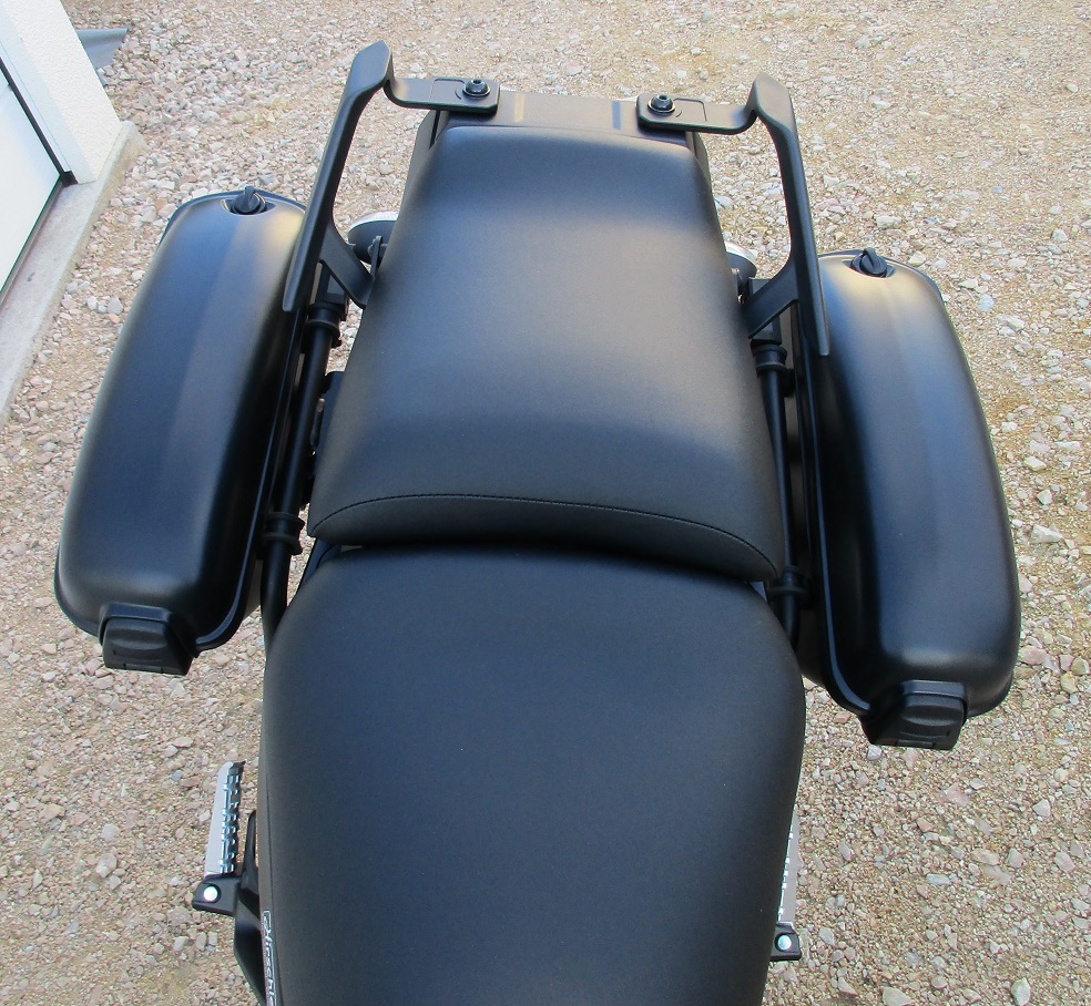

  • #17

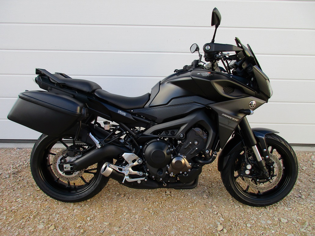

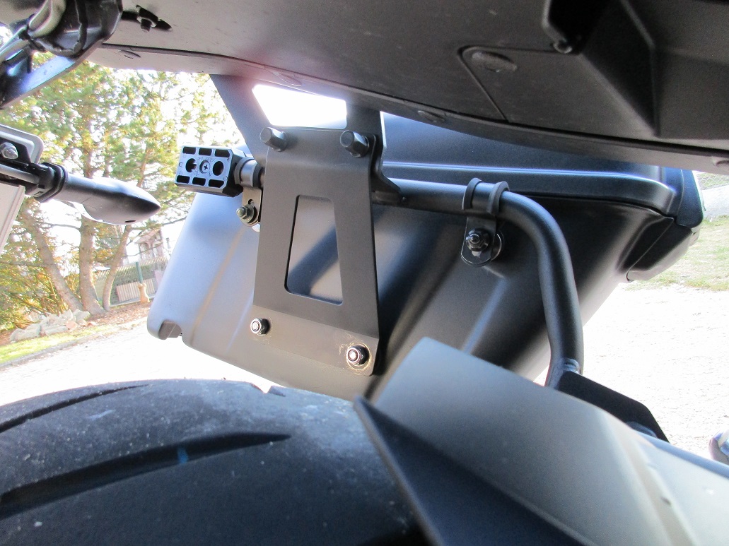

    Ach noch was.
    Die Dichtungen habe ich gegen Moosgummistreifen ausgetauscht. Die Koffer sind jetzt sogar
    richtig dicht. Hab das Möp heute noch mit dem Hochdruckreiniger gewaschen. Die Koffer sind
    dicht geblieben. Kein tropfen drin.

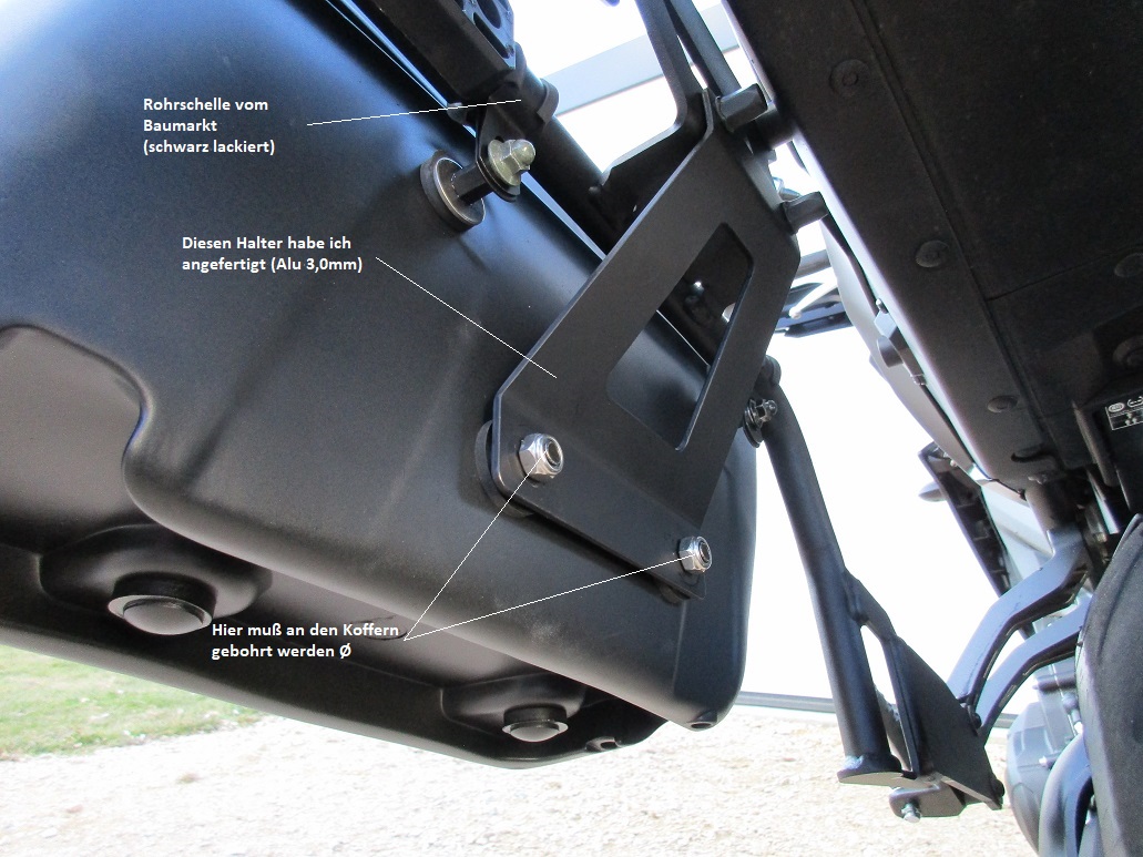

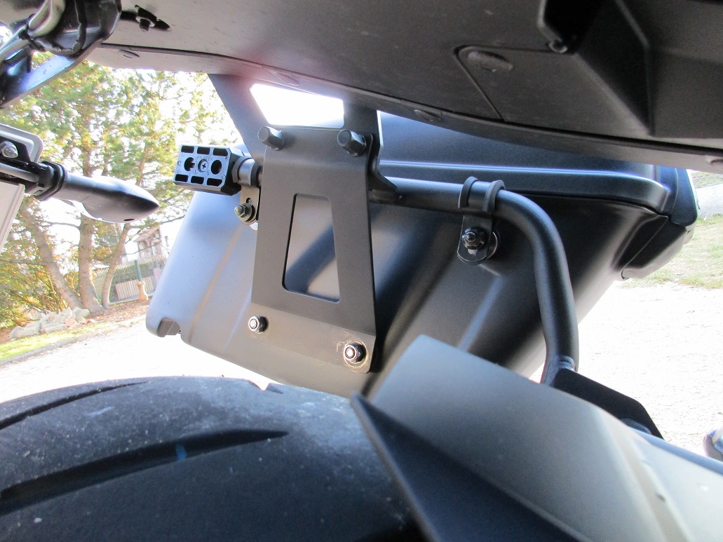

    Für die zwei zusätzlich benötigten Halter (Alu) habe ich eine Zeichnung angefertigt, somit könnte es
    jederzeit reproduziert werden.
    Ich helfe gerne falls es jemand nachbauen möchte.
    Mit bisschen eigenarbeit sind die Koffer am Schluß echt klasse. Kann ich wärmstens empfehlen !
