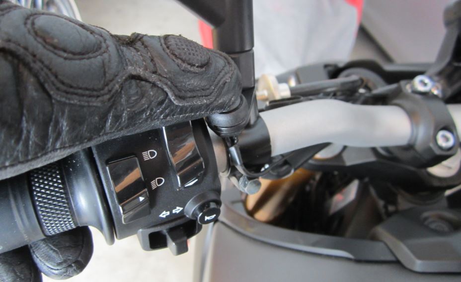

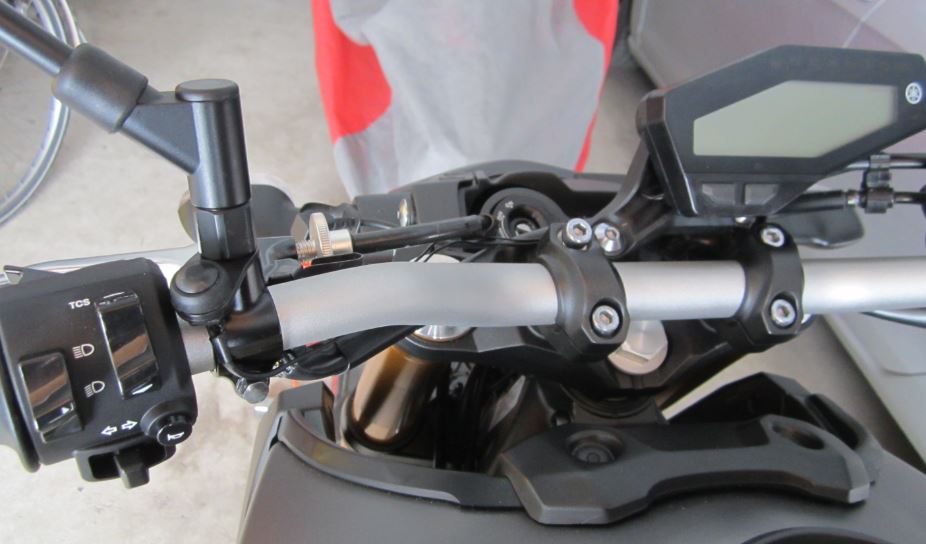

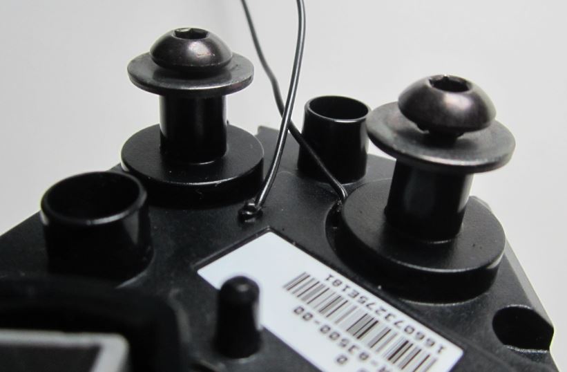

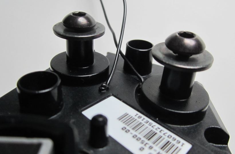

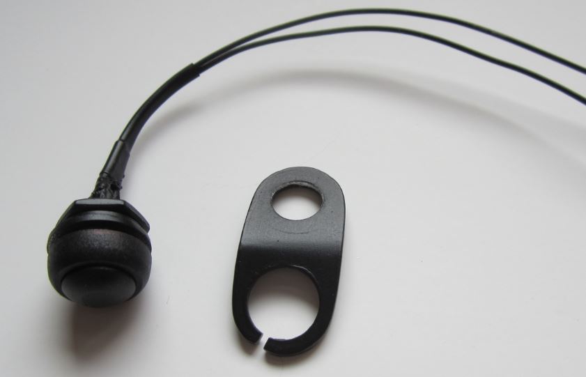

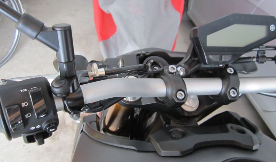

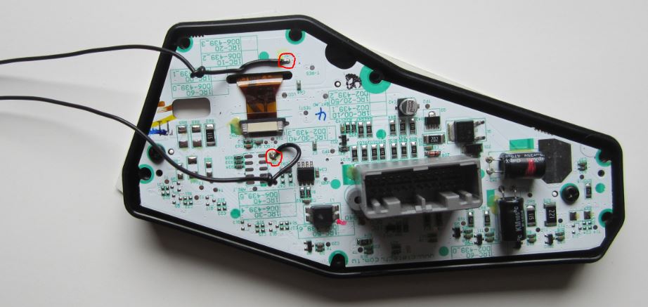

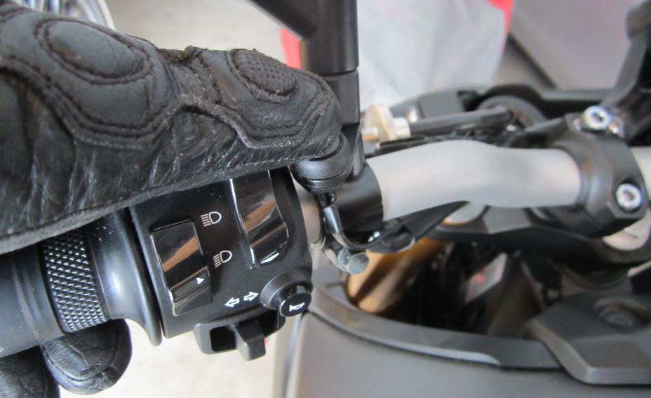

    möchte euch gern einen kleinen aber feinen Umbau vorstellen. Mich hat sehr gestört, dass die BC-Anzeige nur mit den kleinen Tastern am Kombi umzustellen ist. Der Sebastian aus dem XSR-900-Forum hat mich mit seinem excellenten thread „Wahlschalter in Griffreichweite verlegen“ dann drauf gebracht, dass man das auch ändern kann. Also hab‘ ich seine Lösung an die MT-09 und meine Bedürfnisse adaptiert (keine Lenkerendenspiegel).
    harald aus Salzburg: ich bin nicht im XSR-Forum. Möchtest du vielleicht dem Sebastian in meinem Namen „danke“ sagen? Wäre nett von dir.
    Hier ein paar Bildchen meiner Ausführung:

    Ich würde auch die originale Kabeldurchführung verwenden, und die Kabel mit durch den Schlauch ziehen.
    Außerdem wäre es natürlich perfekt wenn man den Knopf in die linke Lenkerarmatur integriert.

    An der Tachoplatine sollten an der Buchse zwei unbenutzte Pin sein.Diese mit der Verdrahtung belegen und am Stecher 2 Pin nachrüsten und dort abgreifen.So bei der MT 07.
