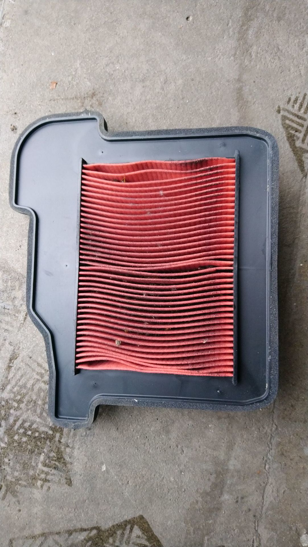

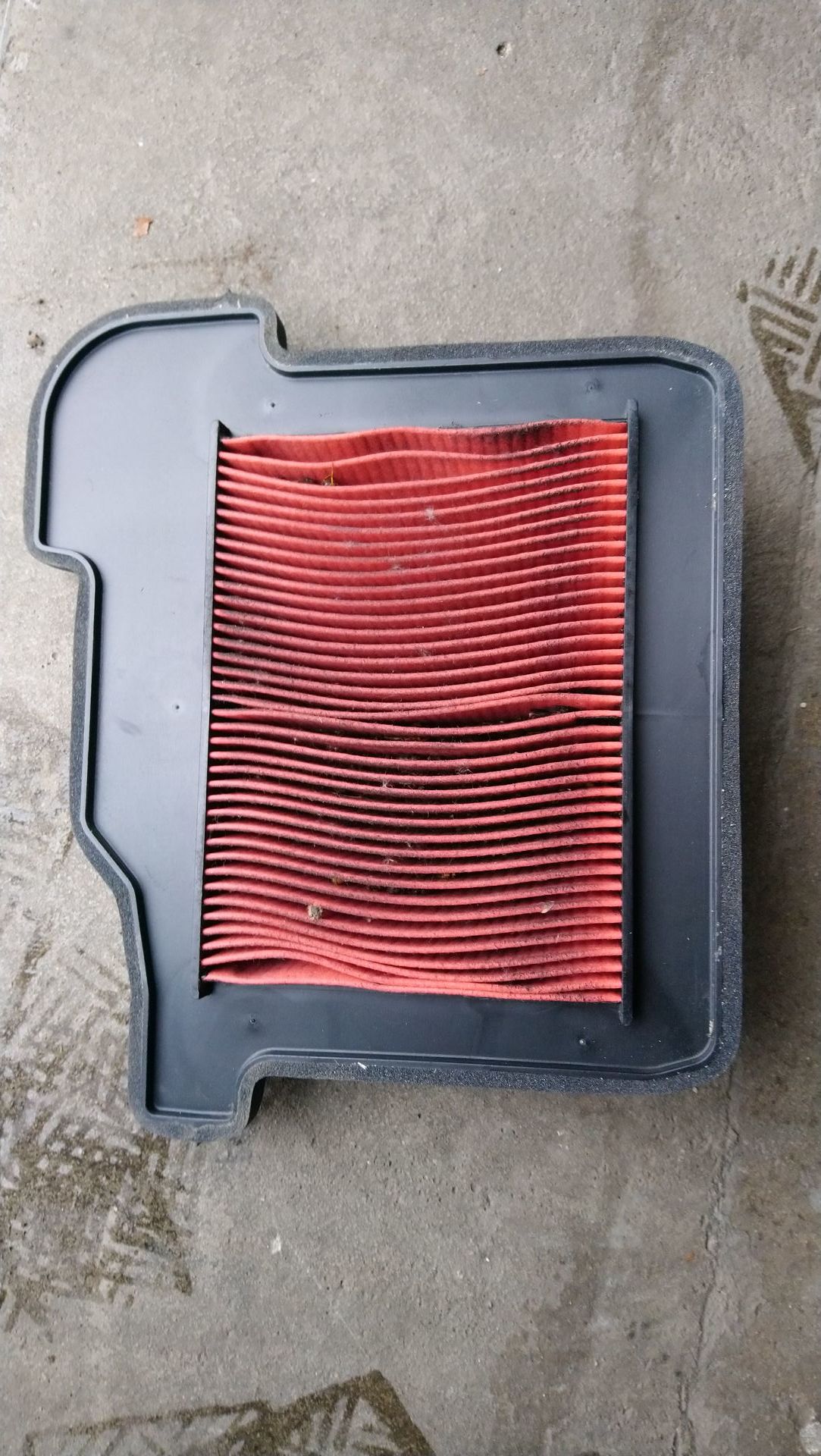

#16 Ich habe mir einen K&N gegönnt - war nicht viel teurer als ein Original. Bei der 20.000 Inspektion habe ich den Freundlichen gefragt wann der Lufi gewechselt wird. Antwort: 30.000 km.
Des ist doch etwas lang, wenn man nicht mal einen Blick drauf wirft. Also Teil heute bei km 22.000 ausgebaut - siehe Bild. Denke, dass ein ersetzen schon notwendig gewesen wäre. Den K&N werde ich spätestens nach km 20.000 reinigen.
