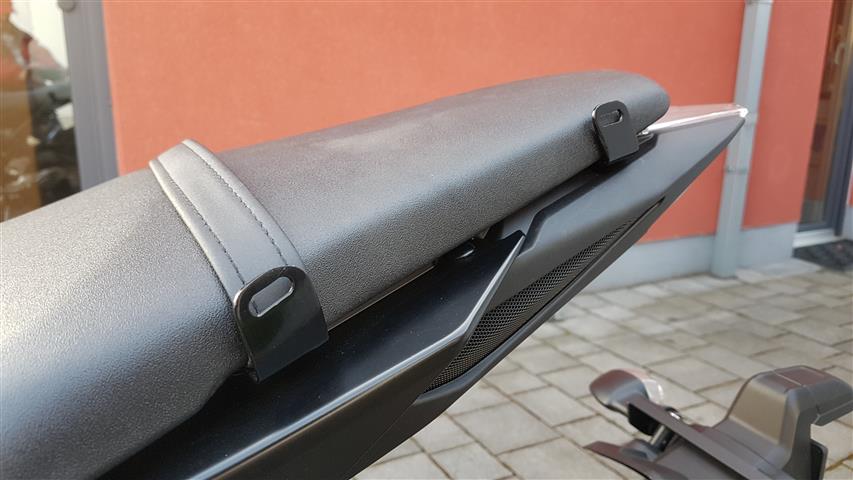

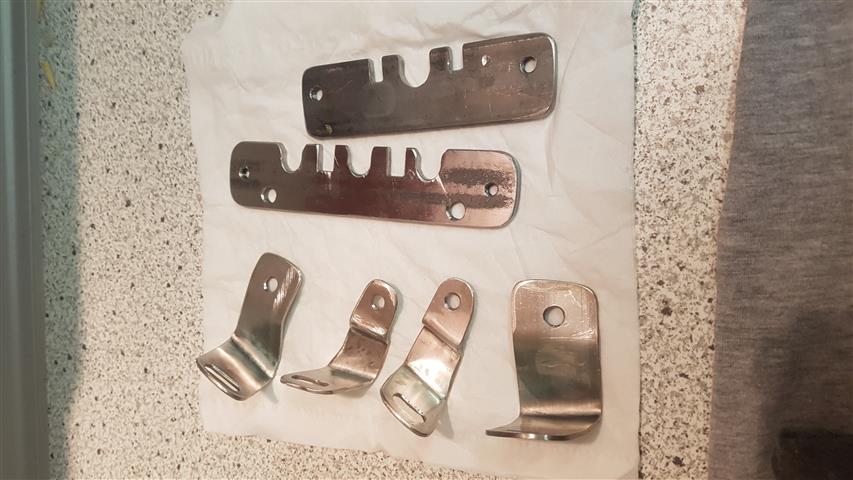

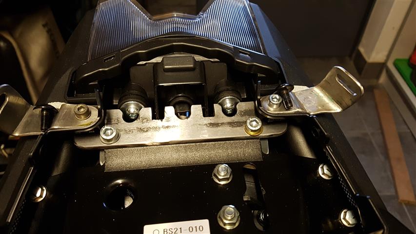

#4 Unter der Sitzbank hat es hinten M6 Schrauben. Mit einem alten Stück Verzurrgurt ne Lasche bilden und mit einer Unterlegscheibe
an den Schrauben befestigen.( evtl etwas längere Schraube)
Bei Nichtgebrauch kannst du Sie einfach unter der Sitzbank verschwinden lassen.
Tipp kam von Toni( Kurvenkratzer)Grüsse
Christian -

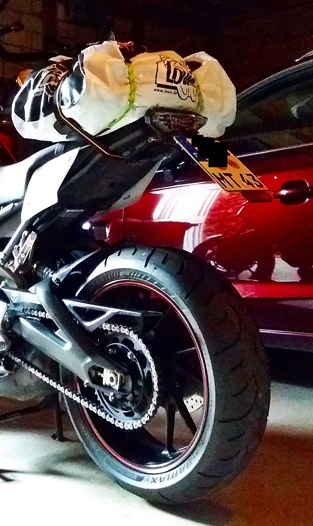

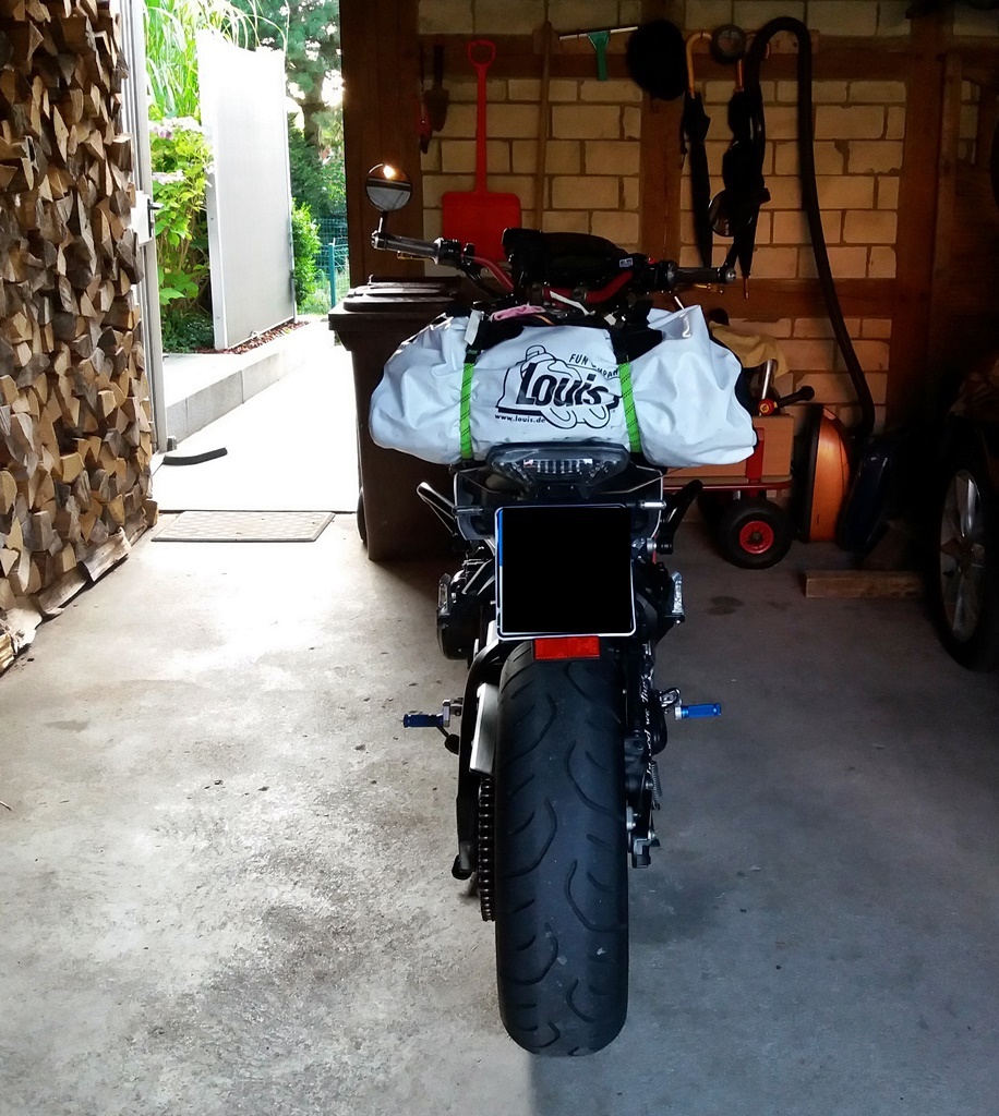

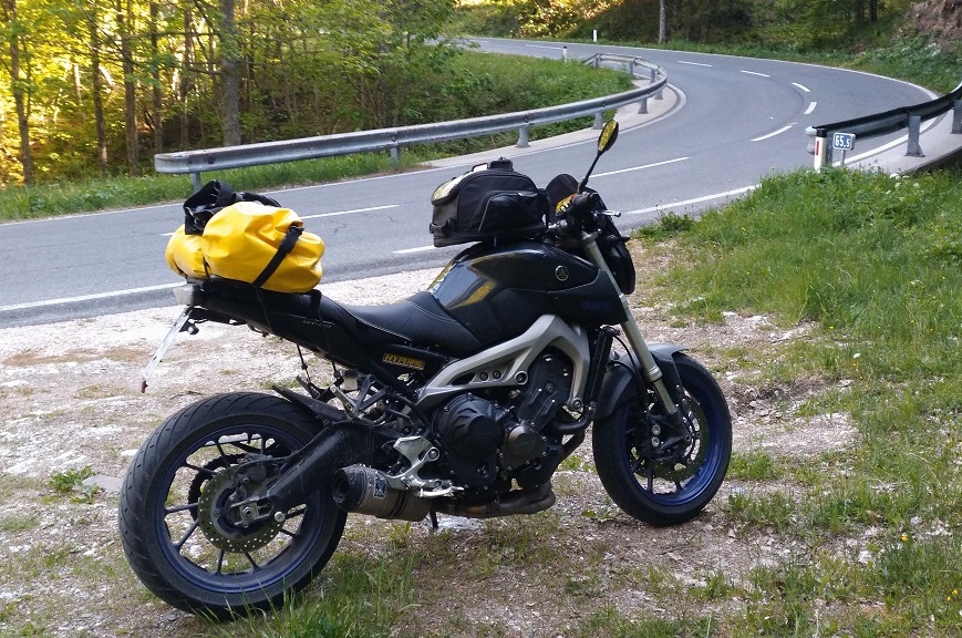

#5 moin
habe so ne´ Gepäcktasche von Louis.
Vorteil zur Rolle, geht gefühlt mehr rein und man hat unten mehr Auflagefläche. Die Tasche ist sehr robust u. Wasserdicht.
Befestigt mit 2 ROKSTRAPS (meine SR Bank hat hinten nochmal so eine stabile Schlaufe wo ich die Straps durchziehen kann.)
Dann noch ein Spanngut komplett untem Heck angezogen.
Da wackelt und verutscht nix und gut platziert noch auf der Tour einen festen Punkt im Steiss.
Wählt man die Rolle od. Tasche zu groß, hat man den Kopf nicht frei beim fahren, sondern checkt immerzu das Gepäck. Darum mein Rat: lieber etwas medium auswählen!Gibt sicher noch andere Lösungen, das war nur meine.
LG Neo

so hab ichs auch gemacht und funktioniert prima... zudem eine günstige lösung!

#8 Hallo,
ich bin auch auf der Suche nach einer Lösung für 2-3 Touren pro Jahr. Was mir Sorgen macht, sind die Befestigungspunkte.
Ich habe eine 26 Liter Tasche/Rolle (SW Motech Drybag), Rokstraps und Spanngurte. Nach dem Foto geht ja die"Hauptbefestigung einfach unter der Soziusbank durch und die Rokstraps durch diesen Leder-Sozius-Halteriemen oder wo gehen die lang? Dann werden die Rokstraps also "nur" von dem einen Riemen gehalten oder habe ich da etwas übersehen? Wäre dankbar für ne kurze Info oder ein Bild ohne Tasche.Ansonsten, weiß jemand ob es so eine Topcase-Adapterplatte auch für die MT09 2017 gibt und ob man diese über der SR Sitzbank (die ich sehr angenehm finde) anbringen kann? Das wäre evtl. noch ne Variante um recht einfach 4 Befestigungspunkte für Zurrgurte zu haben.
danke und Grüße
Paul
#9 hi Paul

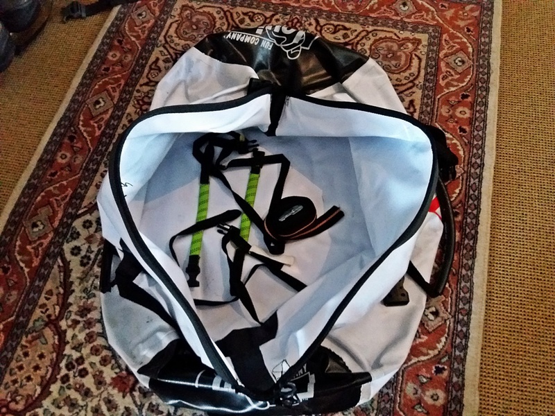

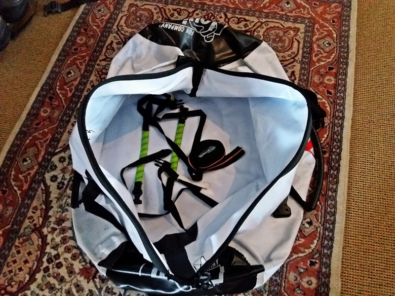

also meine Tasche/Rolle hat auch 40 Liter Fassungsvermögen.
Nun ist es aber ja nicht so, das man sich wie in einer Vorstellung von einer "Rolle" den Boden gewölbt denkt, sondern der Boden der Tasche ist ja schon recht eben.
da liegt meiner Meinung nach auch ein bisschen der Hase im Pfeffer.
Wenn man unten (am Boden) etwas klug anfängt zu packen, hat man schon eine gewisse Grundlage (Festigkeit) an sich. Man könnte sich z.B. aber auch noch als Bodeneinlage, einen rausnehmbaren Boden einer anderen Tasche nehmen oder meinetwegen auch noch eine dünne Spannholzplatte.
Ich packe ganz unten dann auch meist eine Lange Hose und platziere Schuhe links u. rechts in die Ecken.
Wenn die Rolle am Ende dann recht gut voll ist, wird diese ja nochmals zu einem "festen Paket" verschnürt. Die Straps sind am Halteriemen der Bank angezogen, das ist richtig.
Diese kleinen Biester halten übrigens mehr aus als man denkt. In dem Fall sollen sie bei mir aber die ganze Rolle nur fixieren bzw. im Gleichgewicht halten. Anziehen tu ich das ganze noch mittels einem kleinen Spanngurt, den ich unter der Bank komplett durchziehe. Beim ersten Tankstop checke ich den Gurt nochmal auf Straffheit und ziehe ggf. nach. Ich hatte es aber noch niemals, das ich am Zielort eine "schiefe" Tasche hinten drauf hatte. Das ganze hält schon wirklich so recht gut.Zitat von paul77berlinAlles anzeigen
