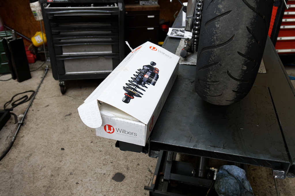

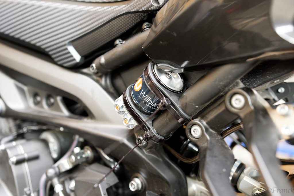

Hatte mit Andreas Reh, Rehcing per Mail kommuniziert, dabei Gewicht meiner Holden, mein Gewicht, Fahrstil, Kritikpunkte am Serien Fahrwerk besprochen. Ausgewählt habe ich dann ein Wilbers 641 mit hydraulischer Federvorspannung und passender Feder + Low Friction Gabelfedern von Wilbers und entsprechendem Öl ausgewählt. Kostete dann inklusive Express Zuschlag 1216.-€

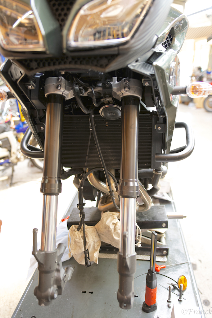

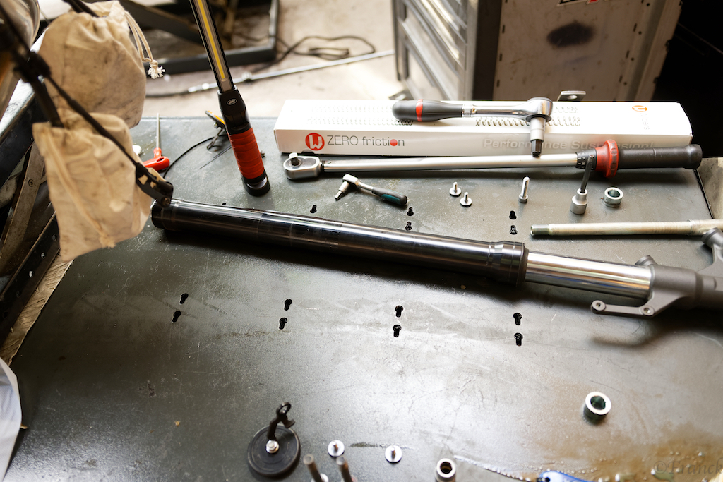

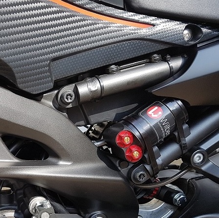

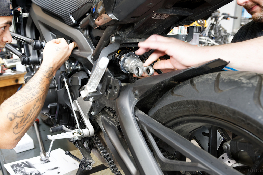

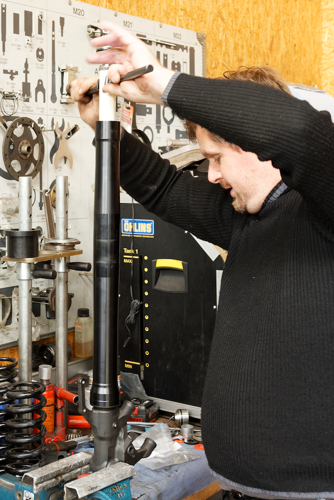

Reine Arbeitszeit waren 2 Mann ziemlich genau 2 Stunden beschäftigt, für den Ausgleichsbehälter muss die linke Verkleidung etwas gekürzt werden, allein ist sowohl Federbein als auch Gabel vermutlich machbar, aber extrem fummelig.
