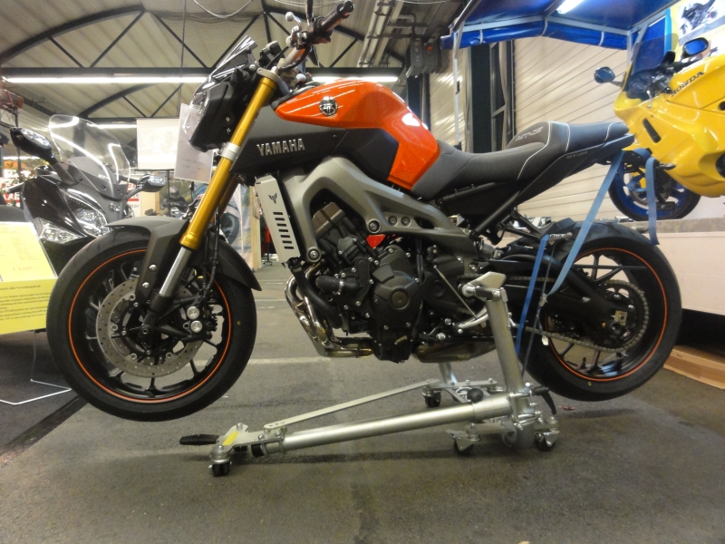

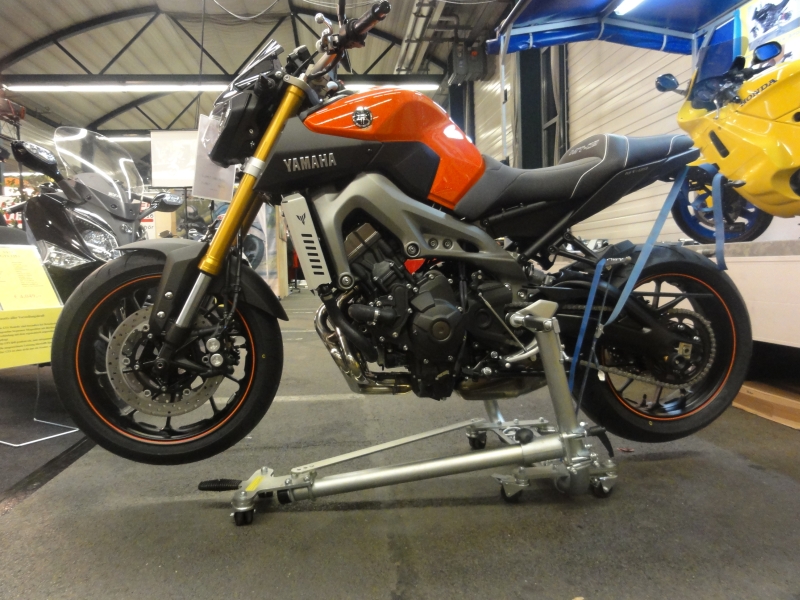

#14 Wir haben den Becker Zentralständer auch und sind ein wenig enttäuscht. So leicht wie in dem Video; die MT09 mit einem Gurt hinten anzuheben sodass sie vorn hochgeht ist es nicht. Da braucht mal schon ordentlich Kraft
Nach einem Telefonat bei Becker gab dieser zu, dass das Anheben nicht einfach sei.
Ansonsten ist der Zentralständer schon brauchbar, wie gesagt das Anheben ist nicht einfach.Wer hat noch Erfahrungen mit dem Ständer gemacht, explizit mit dem Anheben?
#15 Zitat von SandraWir haben den Becker Zentralständer auch und sind ein wenig enttäuscht. So leicht wie in dem Video; die MT09 mit einem Gurt hinten anzuheben sodass sie vorn hochgeht ist es nicht. Da braucht mal schon ordentlich Kraft
Spanngurt mit Ratsche müsste doch funktionieren
https://www.esska.de/esska_de_…he-954115000000-5460.html
Christian
#16 Zitat von magnat1961Spanngurt mit Ratsche müsste doch funktionieren
Genau die Retsche haben wir auch, funzt aber nicht
Bei der Bestellung haben wir alles das mitbestellt, was im Video zu sehen war.Hier mal das Video und ab Minute 1:29 haben wir es genauso gemacht wie hier
Externer Inhalt www.youtube.comInhalte von externen Seiten werden ohne Ihre Zustimmung nicht automatisch geladen und angezeigt.Durch die Aktivierung der externen Inhalte erklären Sie sich damit einverstanden, dass personenbezogene Daten an Drittplattformen übermittelt werden. Mehr Informationen dazu haben wir in unserer Datenschutzerklärung zur Verfügung gestellt.Ab Minute 1:50 kann man sehen wie er die MT09 hinten zieht und diese vorn hochgeht. Aber das funzt nicht.....entweder reisste nachher die Rasten ab oder du bist völlig erschöpft
Er gab am Telefon ja selbst zu, dass das nicht funzt und man besser zu zweit sein soll. -
#18 Sandra, ich hab den Beckertechnikheber Sport schon über 6 Jahre. Es funktioniert auch allein. Und beim hochbocken nehm ich nen Ratschenspanngurt über beide Rasten durch beide Ösen am Beckerständer. Und man soll das Heck beim Gurt spannen mit dem Körper nach unten drücken. das macht es leichter dien Gurt zu straffen. Ansonsten kann ich dir gerne auch mal eine Unterweisung am Objekt geben wenns Wetter mal passt und ich unterwegs bin.
Gruss Steffen aus Forst. -
#20 Habe für die RN43 auch seit ein paar MOnaten den Becker Technik Ständer. Finde ihn super.
Ratschenspanngurt hilft. war mir unsicher ob das Reiben vom Gurt spuren an den Fusrasten bzw. den schrwazen Fussrastenhaltern hinterlässt.
Habe deswegen mein Freundin drauf gesetzt und dann festgezogen, damit es nicht so reibt.Habe auch den Ständer für die XJ6, der ist ebenfalls top und extrem klein
Evtl. hole ich mir noch das Rangierset für die MT09. -
