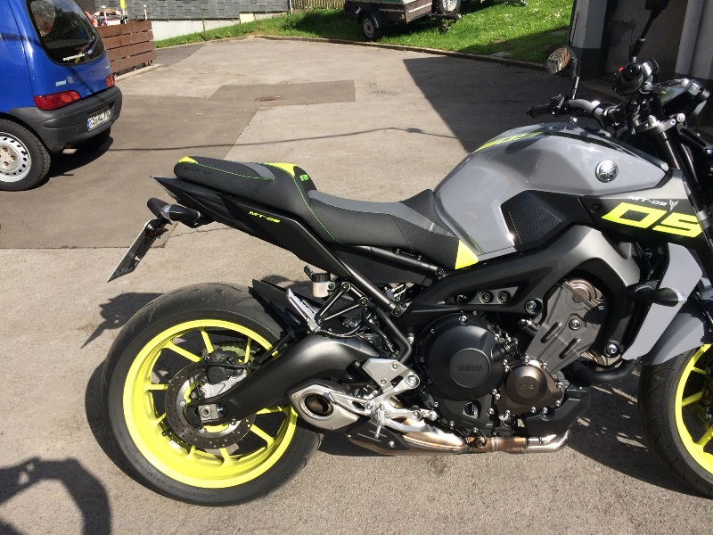

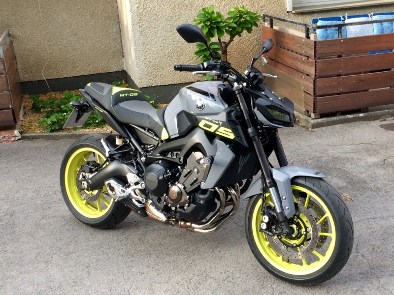

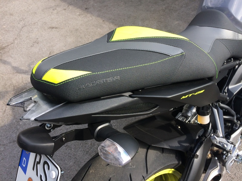

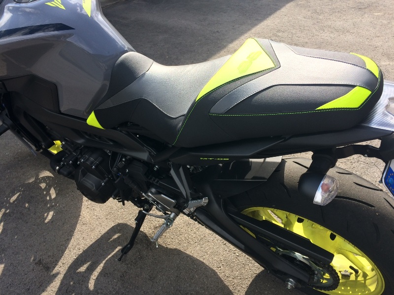

Bagster 2016er Bänke auf der 2017er
    Es wird ja landläufig behauptet das die Bagster und praktisch alle anderen Zubehörbänke für die Modelle bis 2016 nicht mehr auf die 2017er passen sollen weil das irgenwas anders sein soll
    Leider hab ich mich unsterblich in die Bagster Sonderserie gelb verliebt, also kurzerhand bei MKM im Mettmann angerufen
    Dies ist der Händler der diese auch in der Bucht vetreibt
    Leider war die Aussage "passt nicht", nur bis 2016 :(
    Ich hab so lange genervt das die doch passen müsste bis er mir einen Deal angeboten hat:
    "Komm vorbei - und wenn das doch passt gibt's nen netten Rabatt. Deine alte Bank schicken wir dann kostenfrei zurück"
    Also hin und probiert...nach 2 Minuten war das Ding drauf, passt super und wackelt nicht :dance:
    Der Trick ist dabei, beim montieren erst die beiden mittleren Haken nacheinander einzurasten, Bank etwas nach vorne und zum Schluss normal hinten einrasten
    Zum Abnehmen erst nacheinander die mittleren raus, etwas zurück und ab ist das Teil
    Sieht super aus aber der Preis ist für Ne sitzbank halt auch genug :O

    Glückwunsch zur neuen Bank, gefällt mir sehr :clap:
    Hast Du bei der Heimfahrt schon einen Unterschied zur Serienbank gespürt?
    Soweit ich weiß, soll sie nach vorne etwas breiter sein. Hat sich auch die Sitzhöhe verändert?
    Benötige selbst etwa 1-2 cm mehr Höhe zur Serie und suche nach Alternativen.

    Die Bank ist sehr bequem, ganz besonders für den Sozius (Freundin ist begeistert)
    Kein Vergleich zur harten, dünn gepolsterten Serienbank
    Fahrer sitzt damit gefühlt 1-2cm höher, Sozius locker das doppelte
    Habe 339€ statt 369€ bezahlt, bereue nicht einen Cent....
