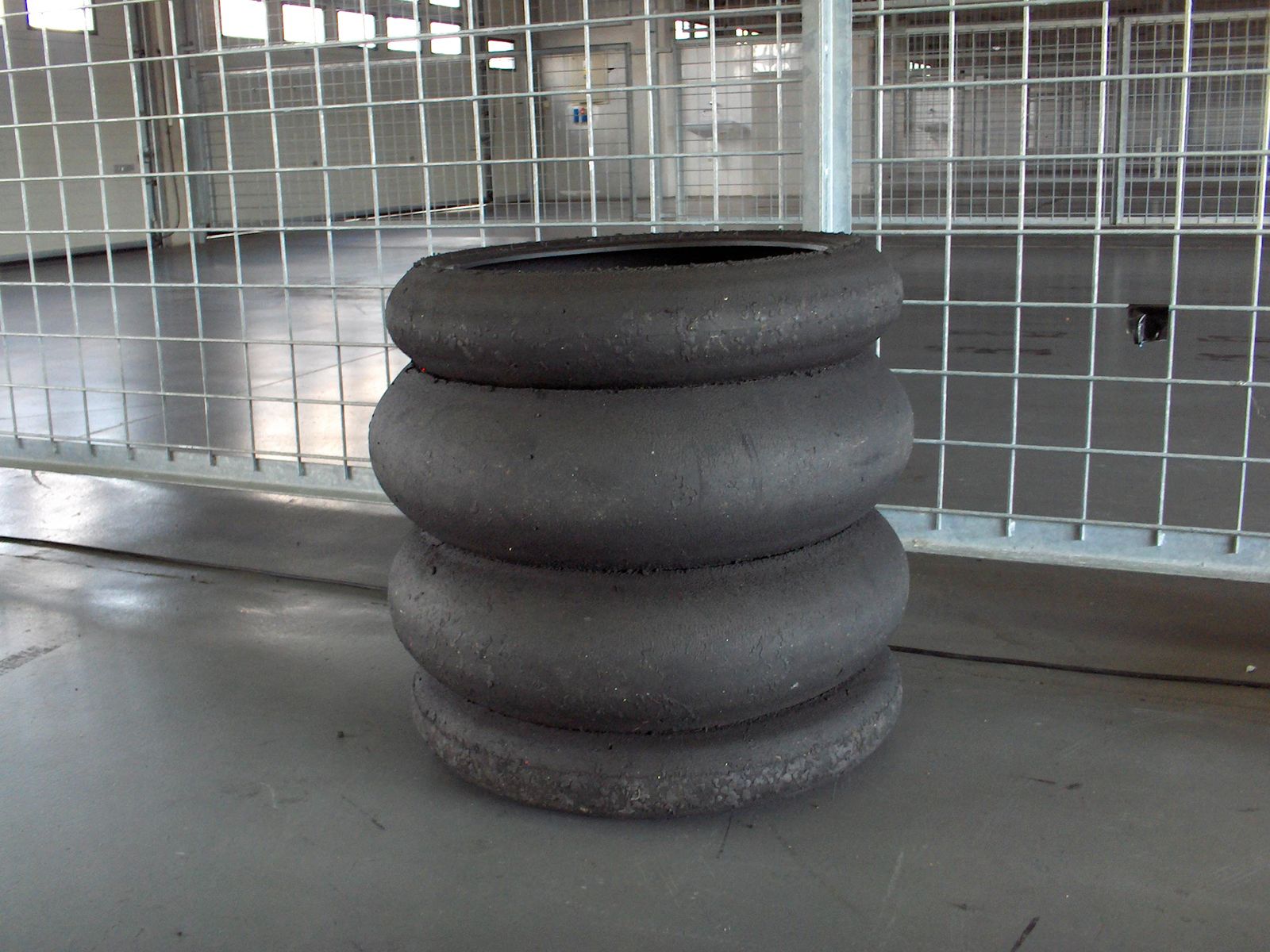

    8) Hast Recht, auf dem Foto sind Michelin drauf. Bin damals (2003) Bridgestone u. Michelin Profilreifen gefahren, dann nur noch Slicks. Wollte zu dem Thema ein Reifenbild mit Profilreifen posten, obwohl bei Slicks sieht es ja ähnlich aus u. das sind ganz sicher
    2 Sätze Michelin Slicks nach einem Wochenende in Brno.
