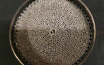

    Ich bedanke mich erstmal herzlich für eure Beiträge, nachdem ich das mit dem Kat gesehen habe, hab ich ihn erstmal wieder eingebaut, bin dann ca 200 km BAB gefahren, weil ich dachte, vielleicht brennt er sich wieder frei. Aber beim nächsten kontrollieren, sah der Kat immer noch so aus, wenn nicht sogar schlimmer. Darauf hin hatte ich ja Kontakt mit Akrapovic, die mir sagten, der sei von vorne durchgebrannt. Der neue ist unterwegs. Haben muss ich den eh, weil die Anlage nur mit Katalysator legal ist. Ich werde weiter berichten.
    Achja, ich habe auch eine Testfahrt ohne Kat mit Sozius auf der BAB gemacht, wo sie dann gleich wieder ohne Probleme in die Begrenzung lief. Deshalb glaube ich dem Akrapovic Menschen und, wie hier auch schon gesagt wurde, der Katalysator hat zu viel Staudruck.

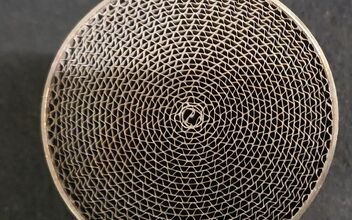

    Na dann hab ich ja nen tollen Mitarbeiter gefunden, wenn eure Aussagen stimmen. Hab jetzt nen neuen Kat bestellt, laut Fotos sieht der auf beiden Seiten gleich aus. Sprich, man kann deutlich die Wabenstrucktur erkennen. Werde euch die Fotos des neuen nicht vorenthalten, und auch berichten ob sie dann wieder mit 2 Peronen auf der BAB in die Abriegelung läuft.

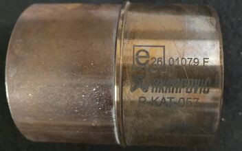

    Jetzt nach fast 3 Jahren, und 20000 km, hab ich mal den Topf abgebaut, geht ja schnell, 2 Schrauben 2 Federn, um ihn rundherum sauber zu machen. Dabei ist mir der Einschubkat zum Vorschein gekommen. Dieser sah auf der Krümmerseite ganz anders wie auf der Topfseite aus. Habe darauf hin Kontakt mit Akrapovic aufgenommen, den Fotos nach, sagten Sie, der Katalysator wäre durchgebrannt. Garantie 2 Jahre, somit bin ich raus. Der Kat: P-Kat-057 kostet ca. 400 €, Ich finde es schon ein starkes Stück, das der Katalysator eines, ich sag mal Premiumherstellers, gerade mal knapp 20000 km hält.
    Aufgefallen ist mir bis dato nur, das sie im 2 Personenbetrieb, auf der BAB nicht mehr in die Abriegelung lief, sondern nur noch 210 km/h Tacho ging, und das die Stelle wo der Kat sitzt, lila ist. Ansonsten lief sie einwandfrei und zog auch sauber durch.
