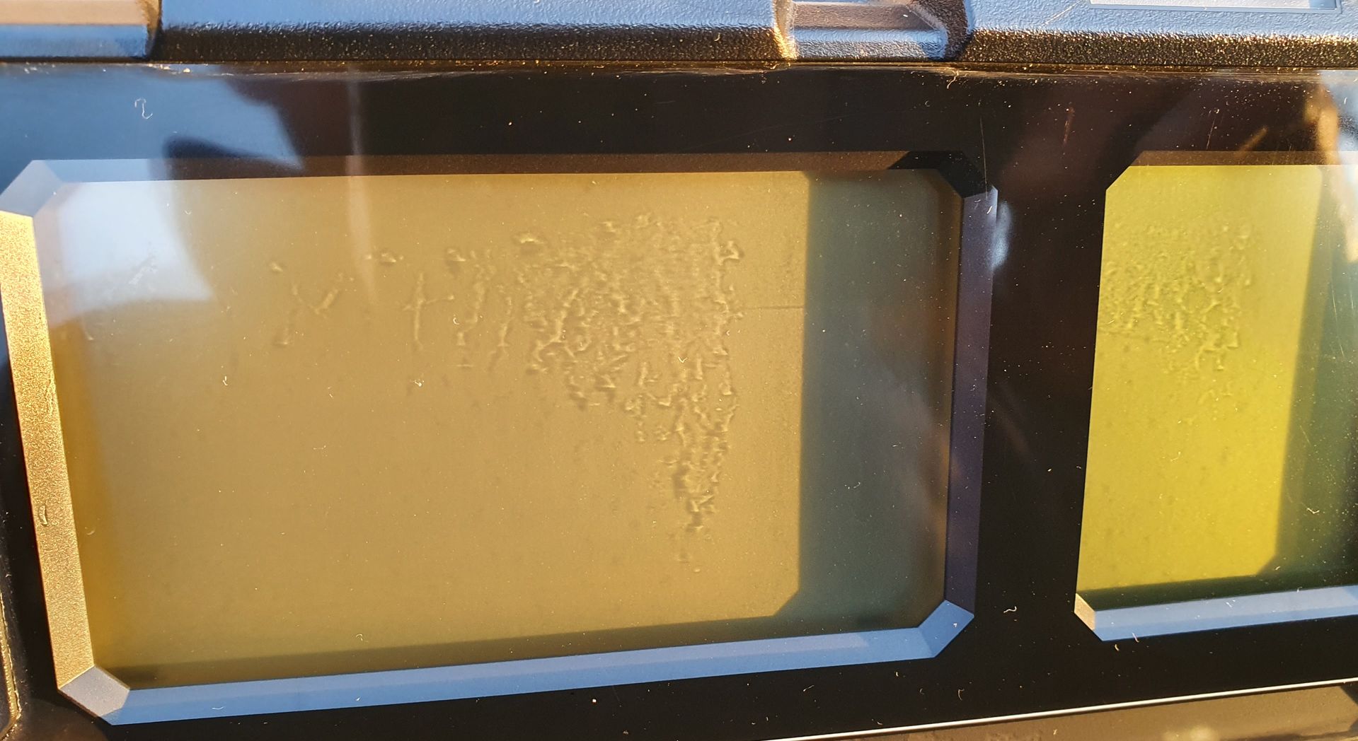

Ich hab das Problem mit meiner Tracer RN 57 ohne GT auch. BJ 2018, Laufleistung 21000 km. Vorhin aus dem Schuppen geholt, das Wetter für ne schöne Runde genutzt und für mich ist es ganz schön viel Kondenswasser. Hab den Tacho jetzt zerlegt, die Scheibe von innen gereinigt und lasse ihn nun über Nacht trocknen und dann baue ich ihn wieder zusammen, und hoffe das das nicht wieder so schlimm ist, das waren richtige Läufer. Hatte ich noch bei keinem meiner Motorräder so extrem. Hoffe man kann das auf den Bildern erkennen.
