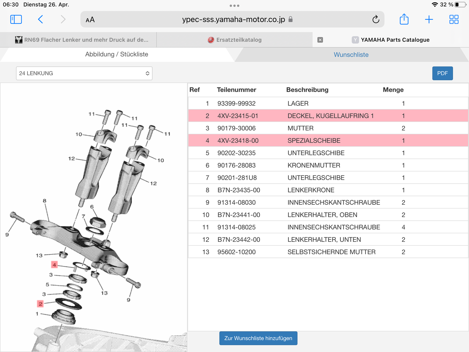

Der Hersteller wäre übrigens Yamaha. Man muss nicht mal die ganze XSR kaufen, die Riser dürften im gut sortierten Ersatzteilehandel bestellbar sein.

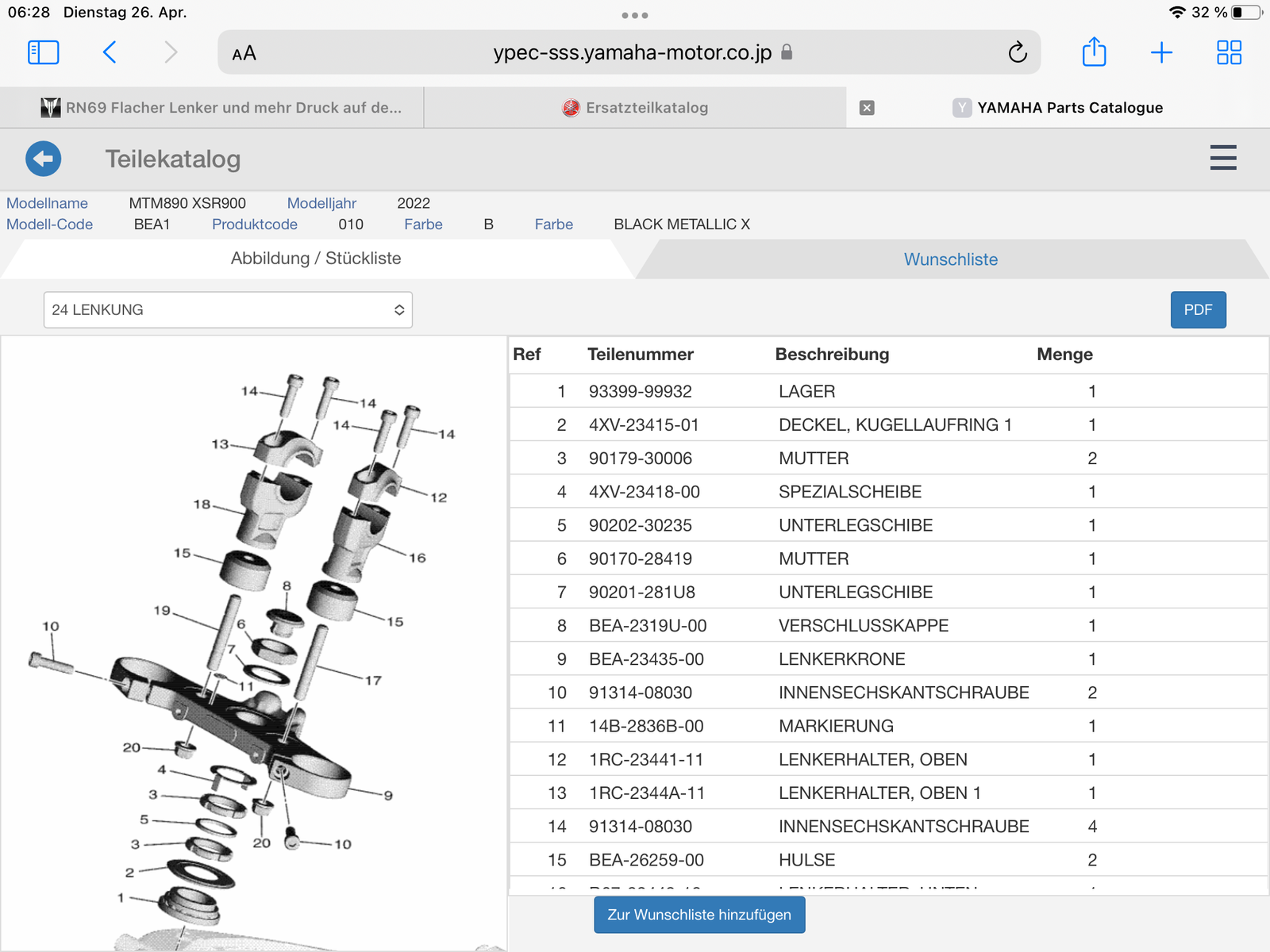

Der Katalog:
Leider ist die Gabelkrone nicht identisch. Sie ist viel flacher.
Aber vllt kommt doch jemand an die Teile ran um es mal zu probieren wie es passt.
