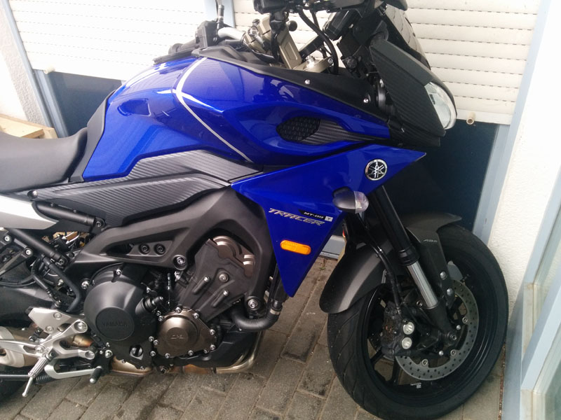

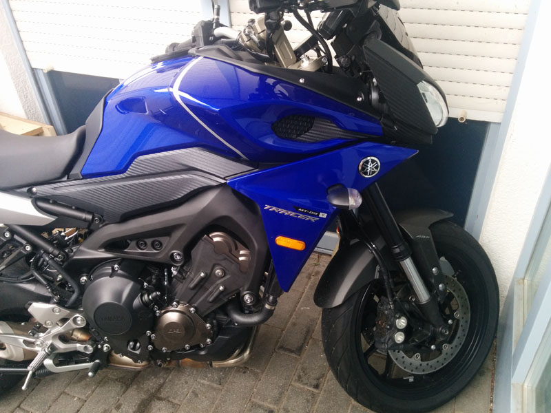

Nein, die Gabel ist nur in der Zugstufe einstellbar.
Ich hatte die Nackte von '14 und bin auf die 17er Tracer umgestiegen.
Federbein ist härter, Gabel ist weicher, aber die Zugstufe ist wesentlich stärker.
Zur Gabel:
Während ich an der Nackten die Zugstufe gerade mal eine 3/4 Umdrehung offen hatte, muss ich an der Tracer fast ganz aufdrehen. 12 Klicks oder so.
Vorne Taucht sie mir zu stark ein (drei Ringe). Federvorspannung werde ich wohl noch komplett rein drehen. Oder mehr Gabelöl, aber dann kann ich die Federn auch gleich tauschen...
Federbein:
Zugstufe 3/4 Umdrehungen auf gegenüber 1/2 an der Nackten.
Federvorspannung auf 4 ergibt den gleichen Negativfederweg wie Stufe 6 an der Nackten. ![]()
Ein direkter Vergleich fehlt mir jedoch, da ich die Nackte vor 2 Jahren mit Wilbers ausgerüstet habe.
Ob der Tracer auch eine Umrüstung bevor steht, entscheide ich, nachdem ich die Erstbereifung getauscht habe.
Ab 200 km/h wird sie sensibel.
Man kann schon 220 fahren, muss dann den Lenker aber betont locker halten.
Eigentlich wie bei der Nackten. Nur, wenn sie schwingt, merkt man die zusätzliche Masse an der Front.
(Scheibe ist die kleine MRA drauf. Macht bestimmt auch einen Unterschied.)
