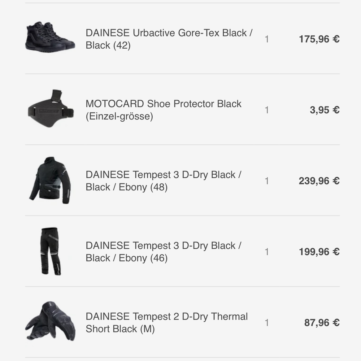

Und hast du die Kleidung schon testen können? Ich bin auch am überlegen, und habe die gleiche Jacke/Hose im Auge
ich habe mich nun für luftigere Sachen entschieden. Als Jacke die Super Rider 2 und Hose die Drake 2. man fährt ja doch eher selten im Regen und bei Minusgraden. Als Regenschutz von Dainese die Überziehkleidung und falls es doch mal kalt sein sollte Dainese Thermo und Wind Unterwäsche. Die Kleidung hat ja auch noch eine Regen-und Thermoschicht zum herausnehmen. Bisher bei etwa 3 grad getestet und hat super gehalten bei einer Stunde Fahrt. 👌
