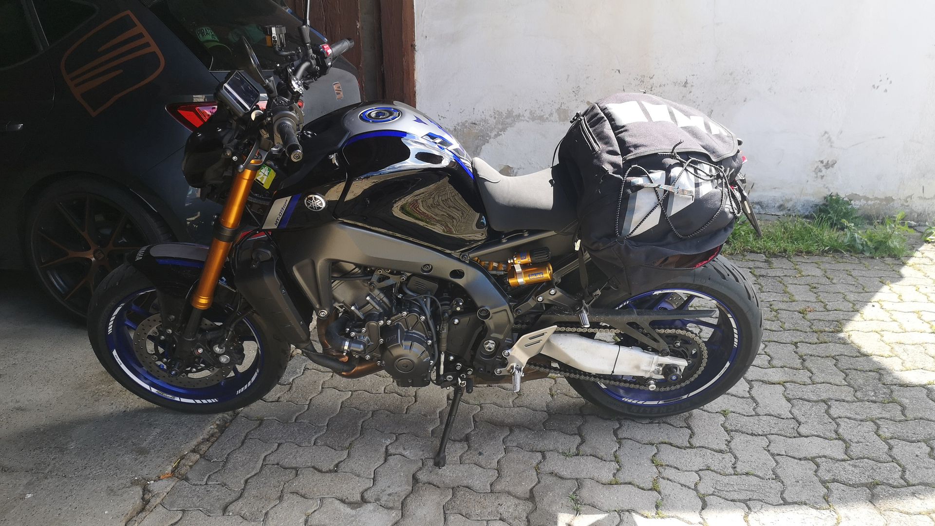

Hab diese Hecktasche für die Nackte. https://www.polo-motorrad.com/…stauraum-70250101530.html
Die wird mit Gurten an den Soziusfußrasten und am Kennzeichenhalter verzurrt. Zusätzlich kommen noch zwei Gummispanngurte über Kreuz von den Soziusfußrasten zum KZH. In die Außentaschen kommen jeweils Regenzeug und Turnschuhe und Sneakers. Da verrutscht und wackelt nichts.
