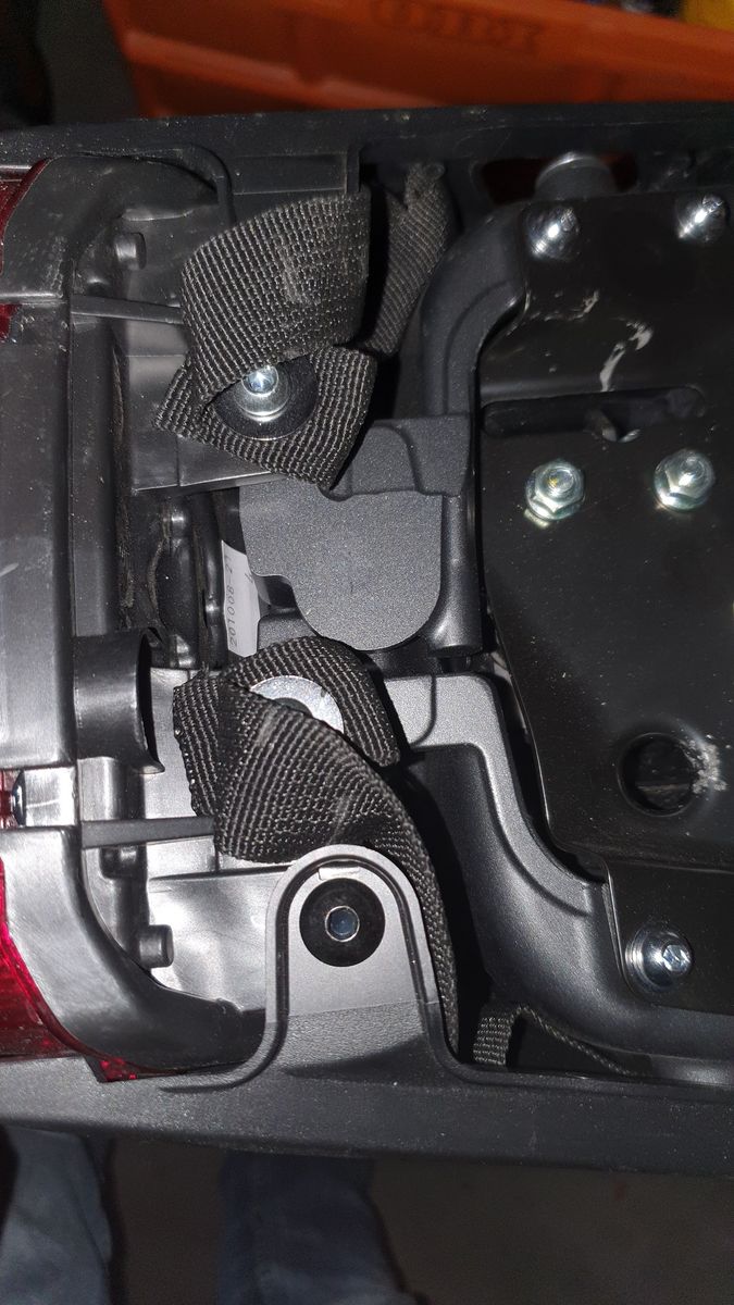

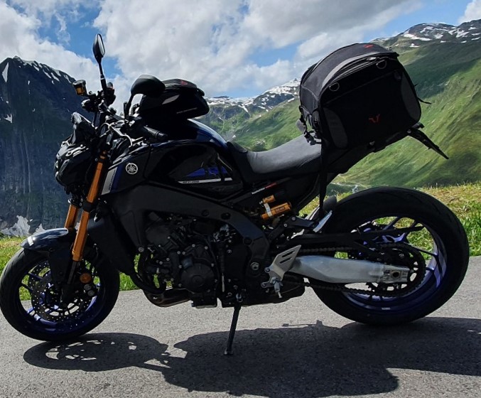

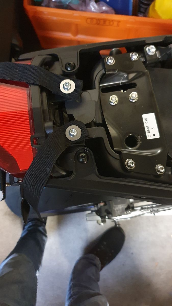

Dann kommt mal meine Gepäcklösung
Hinten zwei Spanngurte zurecht geschnitten und bei Nichtgebrauch unter der Sitzbank verschwinden lassen.
Vorne zwei über die hinteren Fussrasten gespannt. Die Tasche hat Schnellspannverschlüsse und
kann noch mit einem Klettverschluss unter dem Heck gesichert werden. Sie hat 38l und kann auf 45l erweitert werden.
Je nach Länge der Tour kleiner oder grosser Tankrucksack. Bei Bedarf hab ich noch ein Tentbag, welches ich noch an
die Hecktasche anklicken kann. Für meine Bedürfnisse reicht das.
Das mit den Gurten hinten, top Idee 👍

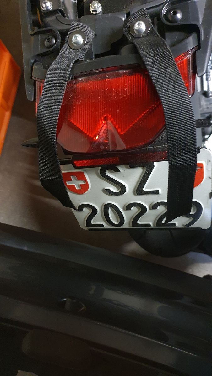

Sieht bei der Neuen etwa so aus.
