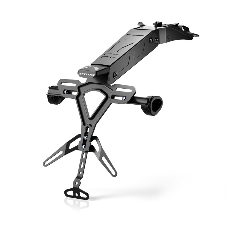

    Ich hab die Klammern leider nirgends nachkaufen können. Wie man in der Montageanleitung vom original sportlichen Kennzeichenhalter sieht, sind die Klammern Bestandteil vom Set. Hier auf der Seite 1 https://www.rwn-moto.de/media/…24/2a/b7nf16e00000_01.pdf
    wären sie auf der Position 18 zu sehen und hier auf der Seite 2
    https://www.rwn-moto.de/media/…94/06/b7nf16e00000_02.pdf sieht man unter Schritt 45 wie man sie montiert.
    Ich habe dann bei yamaha-ersatzteil.de nachgefragt, ob man die Klammern nachbestellen kann und leider haben sie mir gesagt, dass sie nur im Komplettset gekauft werden können. Sie hatten aber noch von einem anderen Umbau die Teile herumliegen und sie waren so nett mir diese zu schicken. Da muss ich sagen, top Kundenservice von denen.

    Hi Forum,
    ich habe auf meiner MT-09 SP RN69 2021 den originalen sportlichen Kennzeichenhalter von Yamaha montiert. Die original Blinker werden hier dann reingehängt und mit Kunststoffklammern befestigt. Die Klammer werden leider nur geklippst und werden nicht extra verschraubt. Bei einer Ausfahrt bin ich beim Aufsteigen an den hinteren Blinker angekommen und die Klammer hat sich gelöst. Als ich dann irgendwann beim nächsten Stopp das Bike angeschaut hab, ist mir aufgefallen, das der Blinker lose runterhängt und die Klammer abgefallen ist. Einige Tage darauf hat sich auch die zweite Klammer verabschiedet.
    Hier ein Foto von der Klammer, leider finde ich aber kein Einzelbild.
    In meinen Augen sind diese Klammern eine Fehlkonstruktion und ich hätte sie am besten mit einer kleinen Schraube zusammenschreiben müssen aber jetzt ist es zu spät.
    Meine Frage an euch, weiß jemand ob ich diese Klammern irgendwo kaufen kann bzw. hat jemand das selbe Problem und eine Lösung dafür? Die Blinker sind jetzt mit Klebeband festgemacht, das ist aber optisch nicht gerade das schönste.
    Danke schon mal im Voraus!
    Liebe Grüße
    Croala
