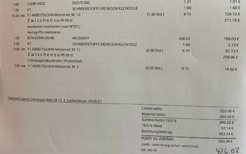

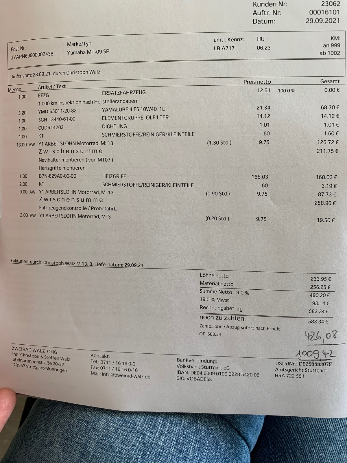

Alles anzeigenAlso ich habe eine MT09 Sp Rn69 und habe Original Heizgriffe von Yamaha, die sich über das Menürädchen steuern .😊
Hm , hast Du eine Rechnung mit einer Teile oder Bestellnummer ?

Die Bestellnummer der Heizgriffe lautet wie folgt: B7N-829A0-00-00
