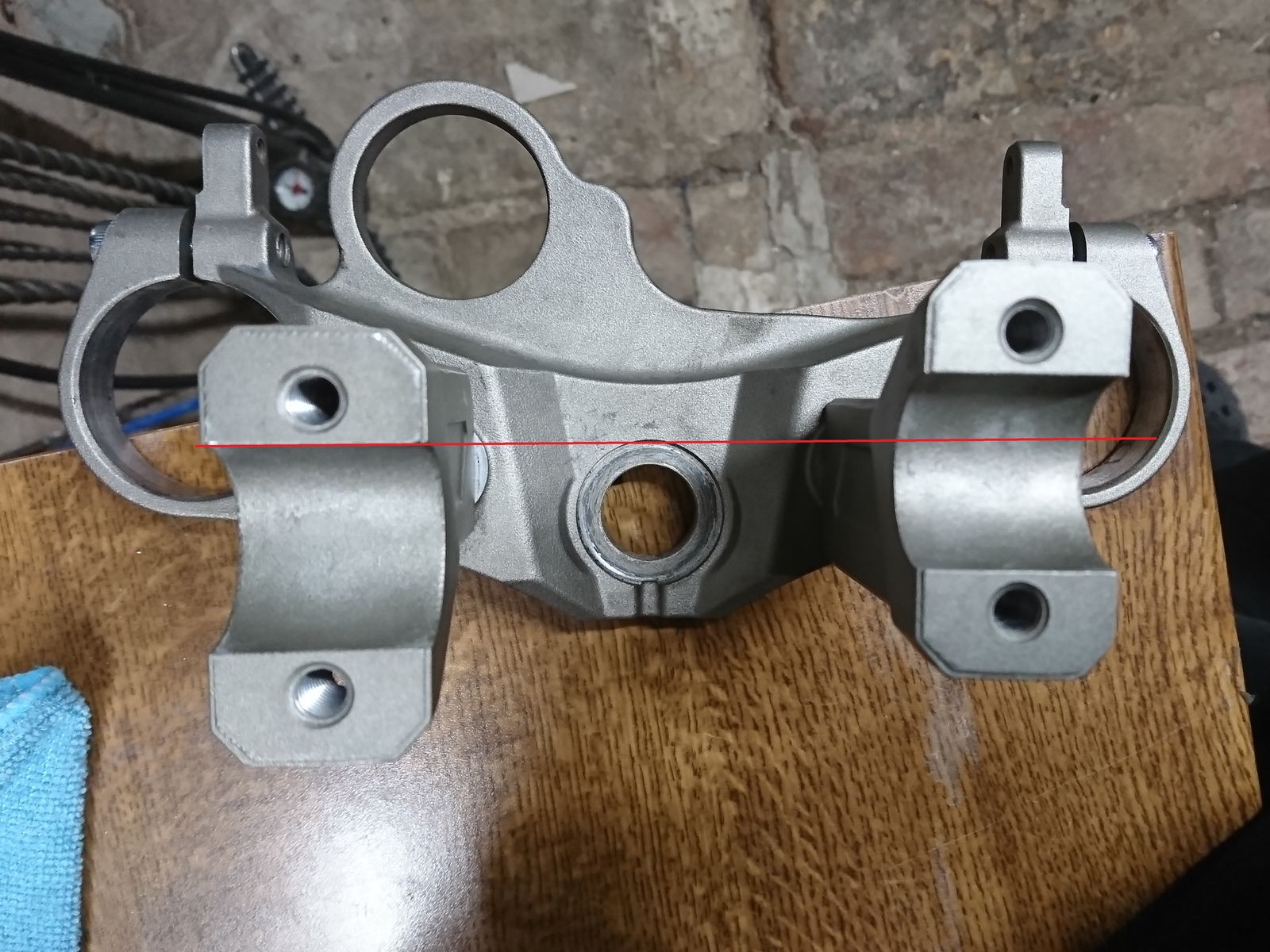

    War dann gegen 19 Uhr wieder zurück von meiner Runde und habe mich direkt an die Front gemacht. Sprich Lenkerböcke habe ich rum gedreht, Lenker ist jetzt in der vorderen Position, und die Gabel habe ich, wie von Wolle beschrieben, 3mm durchgesteckt. Dann alles wieder zusammen gebaut und mit Drehmoment angezogen. War dann mittlerweile auch 21:30 Uhr und ich habe Feierabend gemacht :P
    Heute, spätetens morgen, werde ich wieder testen und dann bin ich mal gespannt ob das geholfen hat.
    Hier mal noch ein Bild, worauf man erkennt, wie viel das Umdrehen der Lenkerböcke bringt (waren noch nicht wieder festgezogen, daher leicht schräg). Links original, rechts um 180° gedreht.
