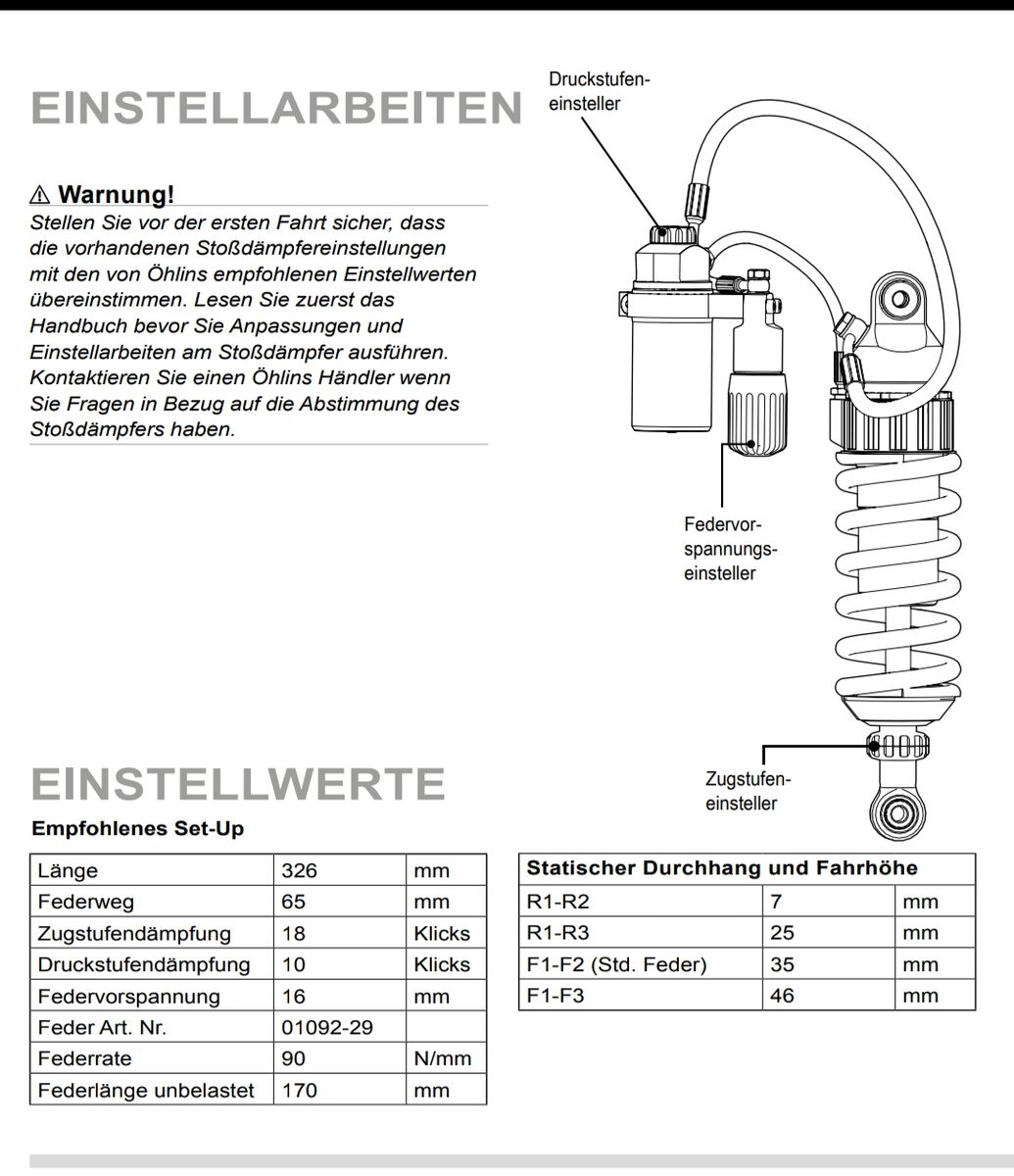

Alles anzeigenSo, gerade auf der Öhlins-Seite gefunden
Infos vom YA569 (ident zu SP-Öhlins):
Feder ist somit bei offener Federvorspannung schonmal ganze 16mm (170-154mm) vorgespannt, find ich zwar relativ viel, aber Öhlins hat sich dabei sicher was gedacht.
Auch die eher geringen Negativfederwege (7/25mm) will Öhlins offenbar so.
Bei der Empfehlung von Öhlins für die Front (35/46mm) bin ich eigentlich auch gut dabei, wo ich dachte die Werte seien etwas zu hoch.
Super, vielen Dank fürs Einstellen👍

Meine hat mit grad nicht entspannter Feder knapp 10mm statischen und knapp 30mm dynamischen Federweg (95kg Fahrer) was m.E. bzgl. Federrate ziemlich gut passt. Ich empfinde es mit Druckstufe ca 20 Klicks und Zugstufe ca 10 Klicks offen (müsste mal nachzählen) auch nicht als zu hart.

Ende, bist du sicher, dass du 10mm statisch hast und eine RN69 als SP mit dem Öhlins Federbein? Kann ich gar nicht glauben, dass es da so eine Serienstreung gibt?!
