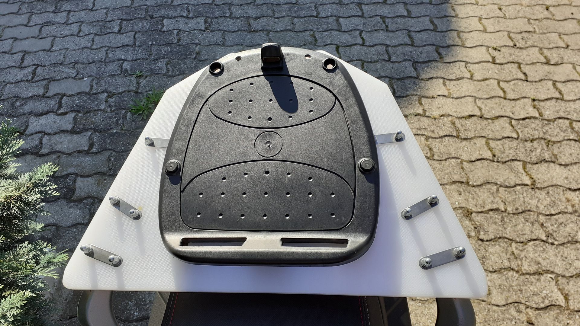

Im Juni waren wir 5 Tage in Südtirol, da gab es bei 2.500km keine Probleme mit dem Topcase. Heute war ich 435km unterwegs, auch mit Topcase. Habe jetzt noch die Grundplatte etwas in Form gebracht. Vor kurzem habe ich mir noch die großen originalen 30l Hartschalenkoffer von der FJR1300 gekauft (185€), aber für kleine Tagesausflüge ist das Topcase besser geeignet.
Auf meinem Soziussitz kann aktuell niemand mitfahren, da ich das Topcase so weit wie möglich nach vorn haben wollte. Soziussitz ist aber abnehmbar und man kann problemlos auf- und absteigen.
Gesamtkonstruktion ist bombenfest mit dem Motorrad verbunden. Da wackelt nichts. Habe das 30€ Topcase aber zusätzlich noch mit zwei Schrauben + Flügelmuttern + Schloss während der Fahrt gesichert, da ich dem Verschluss nicht zu 100% vertraue.

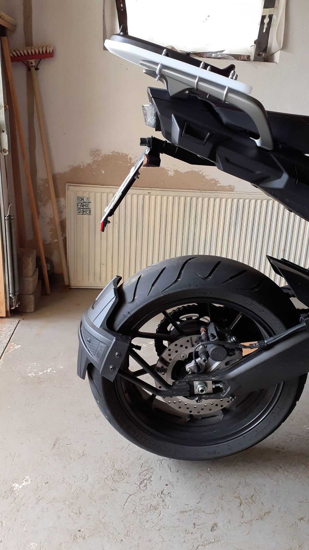

Ja du hattest recht. Passt alles Plug&Play und funktioniert. Habe mich für kleine Halogenblinker entschieden so das jetzt die originalen Koffer problemlos montiert werden können.
Nochmals vielen Dank an Alle für die hilfreichen Tipps !
Die Adapterkabel für die Blinker sind aber nur zu 50% Plug&Play.
Denn erhalten habe ich zwei Männchen, aber unter der Sitzbank befindet sich jeweils ein Männchen und ein Weibchen als Anschluss für die Blinker.
Oder sehe ich das falsch ?
