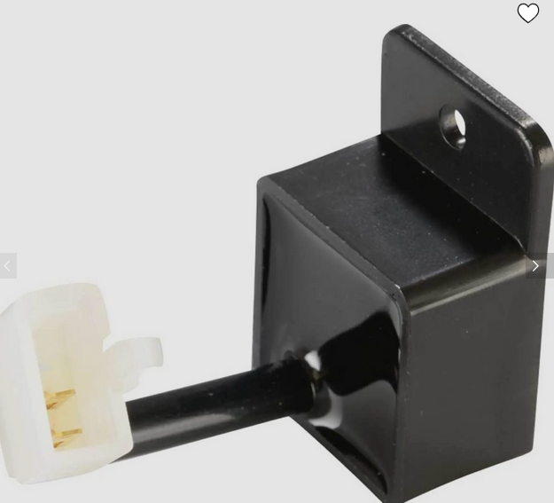

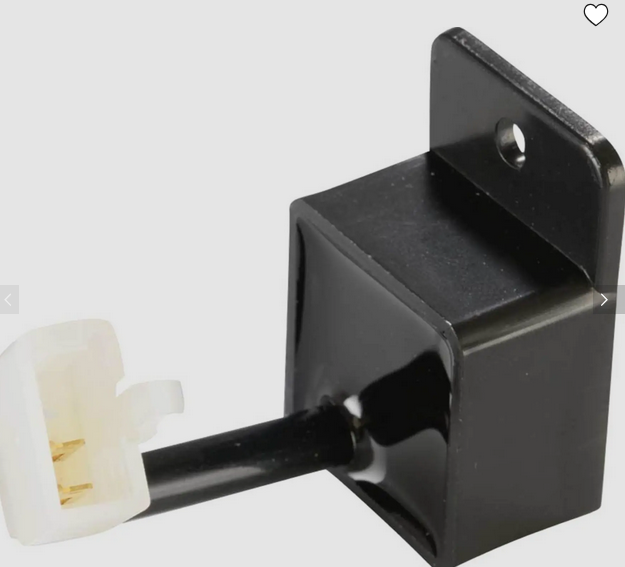

    die Blinker funzen wieder wie sie sollen....es lag am Relais. Hatte zuvor die beiden Lenker-Armaturen geöffnet (Blinker und Warnblinkschalter), ausgeblasen und mit Kontakt 60 behandelt....hat nix gebracht.
    Dieses lastunabhängige Relais habe ich damals (2020) verbaut:
    Zwar ist die Frontseite wasserdicht vergossen, aber der schwarze Isolierschlauch mit den beiden Kabeln führt ins Innere des Relais und ist innen nicht vergossen....will heißen, Wasser kann durch den Schlauch ins Innere des Gehäuses gelangen (so war es dann bei mir wohl auch).
    Da ich mir wieder das gleiche Relais bei Louis gekauft habe, werde ich, um zukünftigen Wassereintritten vorzubeugen, die Öffnung des Isolierschlauchs (also dort, wo die beiden Kabel hineingehen) mit Heißkleber oder Silikon verschließen.
    Viele Grüße
    Stefan

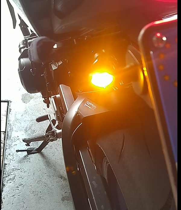

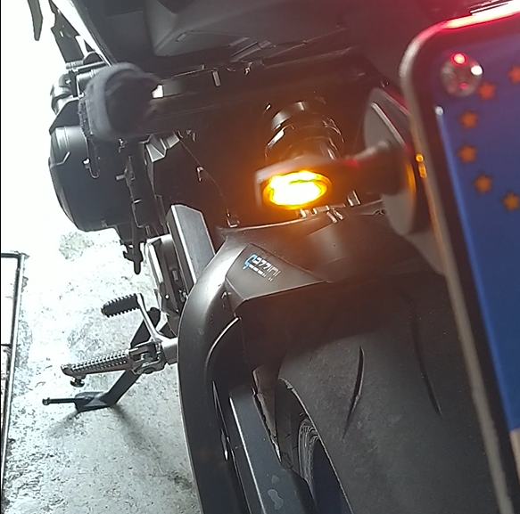

    Hallo alle,
    habe ein Problem mit den Blinkern (betrifft alle und auch die Warnblinkanlage).
    Schaltet man eine Blinkerseite ein, blinken die LED-Blinker ganz normal, aber zwischen den Blink-Phasen leuchten die Blinker auch.... :/.
    Im Tacho-Display ist alles ganz normal.....bin gestern, auf meiner Rückkehr aus dem Schwarzwald, leider zwei Stunden ducrh Dauerregen gefahren....bemerkt habe ich den "Defekt" allerdings erst heute nach dem Dampfstrahlen....
    Hier mal zwei Bilder:
    1. Leuchtphase Blinker
    Dunkelphase Blinker
    Steckverbindungen vom Blinkrelais habe ich mit Druckluft durchgeblasen (das lastunabhängige Relais ist hermetisch "vergossen") und mit Kontakt 60 Spray "behandelt".
    Ehe ich jetzt das Relais wechsel, frage ich mal in die Runde, ob schon mal jemand dieses Phänomen begegnet ist.
