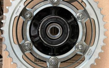

Die Messung sollte darstellen wie genau der Rundlauf mit einem neuen Lager ist.
In eingebauten Zustand Kettenrad einfach zur und entgegen der Felge drücken.
Der Messtaster liegt hierbei auf der gefrästen Aufnahmefläche, auf welches später das Kettenrad montiert wird. Die Höhe der Gewindebolzen ist für die Messung nicht relevant. Der erste Wert wird hierbei als Referenzpunkt gewählt, ein 1 Teilstrich der Scala beträgt 1/100 mm, insgesamt werden dann die restlichen fünf Messpunkte mit dem Ref. Punkt verglichen. Hierbei wir der höchste und der niedrigste Wert zum Ref. ermittelt. und zusammen addiert.
Wie erwartet war dies unter 2/10 mm.

Falls einer mal die Rundlaufabweichung für den Kettenradträger benötigt.
-somit auch kein Taumeln am Kettenrad.

Wie man auf der Bildtafel sehen kann, wussten die schon das man das Lager (8) und den Simmering (7) erneuern soll.
Der Kraftschluss wird über Kettenrad zum Außenring des Lagers zusammen über die *Dämpfer des des Kettenradträgers hergestellt. Am besten am Kettenrad im einbauten Zustand in axialer ziehen und drücken, dies sollte kein Spiel haben.
