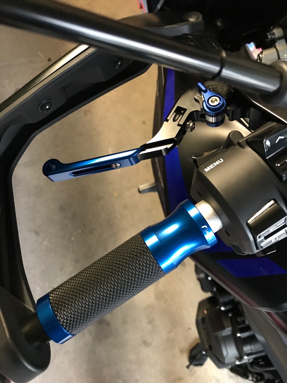

Ne leider nur 11,8 - gerade noch mal nachgemessen. Mit 12,5 wäre ich ja hingekommen.
Jupp - die Originalgriffe haben eine Gesamtlänge von etwas über 130 mm - die Rizoma (ohne Gaszug) knapp 120 mm. Da „fehlt“ dann halt ein Zentimeter.
Mag ohne Handschützer bei der MT machbar sein, bei der Tracer nicht bzw. nicht in schön.
So habe es hinbekommen, aber gleich wieder abgebaut. Die Teile sind für die Tracer einfach zu kurz.
Während auf der Kupplungsseite man die Lücke einfach so lassen könnte oder bei Bedarf einen Gummiring dazwischen packen geht es sich beim Gasgriff gar nicht aus, es sei denn man kürzt die Schale - und das werde ich nicht machen.

Kann das sein, dass das kupplungsseitige Griffgummi mittlerweile von Haus aus verklebt ist?
Ich versuche gerade die Griffe zu tauschen, bekomme aber auch mit allen Tricks (erwärmen, Spray) den Originalgummi ums verrecken nicht runter - da bewegt sich gar nichts.
Letzte Option wäre aufschneiden, aber das möchte ich eigentlich nicht.
