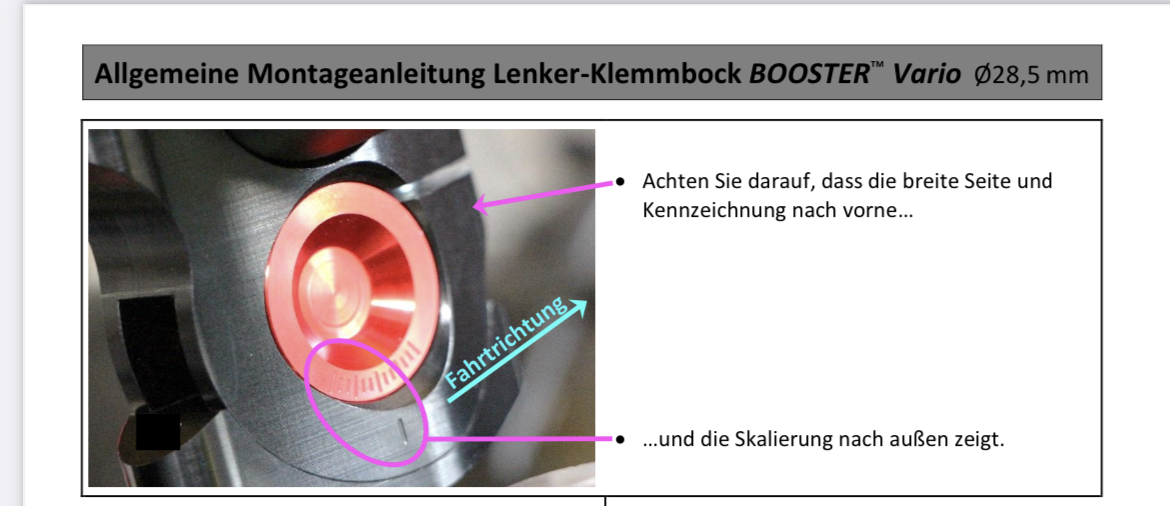

    Tja kann man mal wieder sehen - fragt man extra den Hersteller und bekommt nicht mal da eine korrekte Antwort…
    Hatte halt keine Lust dann ggf. beim TÜV in die Röhre zu schauen und hatte daher jetzt den Billet Riser geordert (war reduziert und preislich damit ähnlich zu ABM) und schaue ob ich damit glücklich werde.
    Schon ärgerlich, da die ABM Version eigentlich mein Favorit gewesen wäre - hätte halt vorher das Forum befragen sollen.
    Hier noch mal die Montageanleitung - eigentlich ziemlich eindeutig, aber solange der TÜV seinen Segen gibt.
    Mal doof gefragt:
    Du hast die ABM Vario Riser so montiert, dass der Lenker weiter vom Fahrer wegkommt?
    Ich hatte diesbezüglich mal bei ABM angefragt, da die Montageanleitung hier etwas unklar war.
    Hier die Antwort von ABM:
    dafür ist er nicht ausgelegt und berechnet, theoretisch wird er halten, praktisch gibt es aber auch keine Langzeit Versuche“
    Es steht zwar immer „vor und zurück“ im Netz dabei - faktisch ist er aber für vor offenbar gar nicht gedacht.
