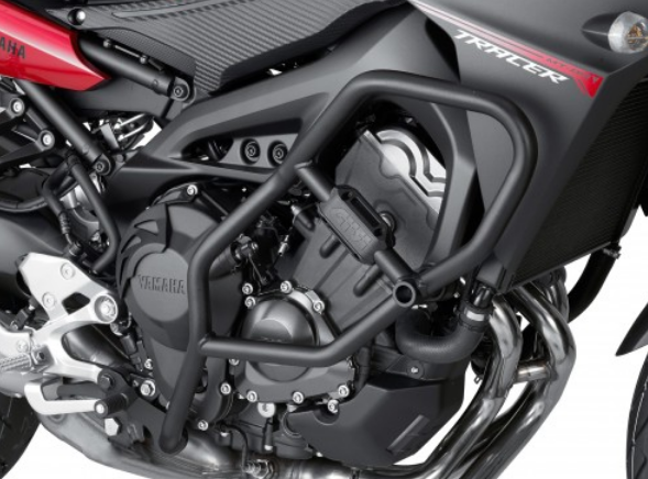

    Danke schon mal für die Infos :)

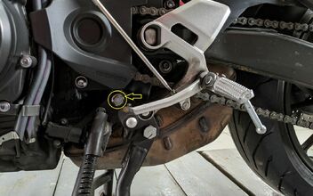

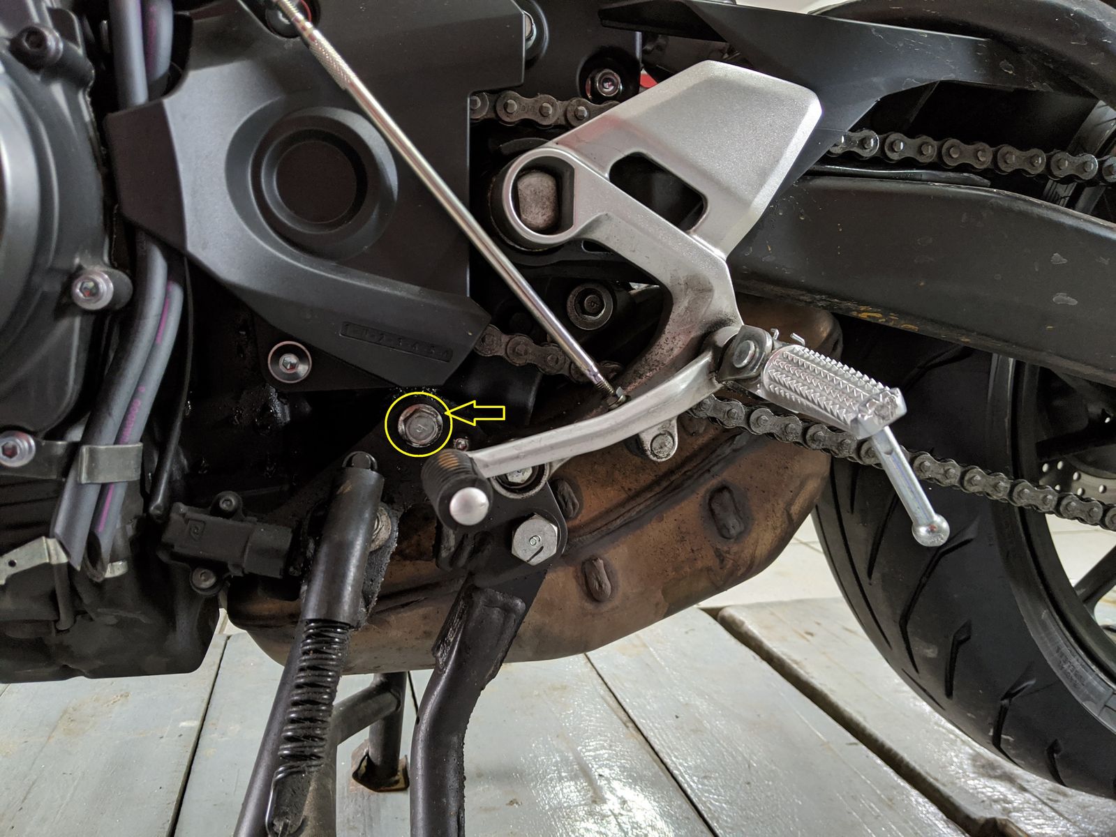

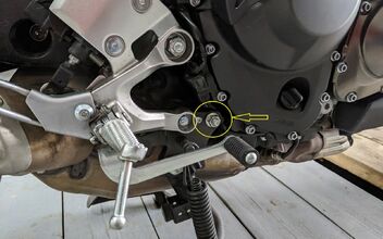

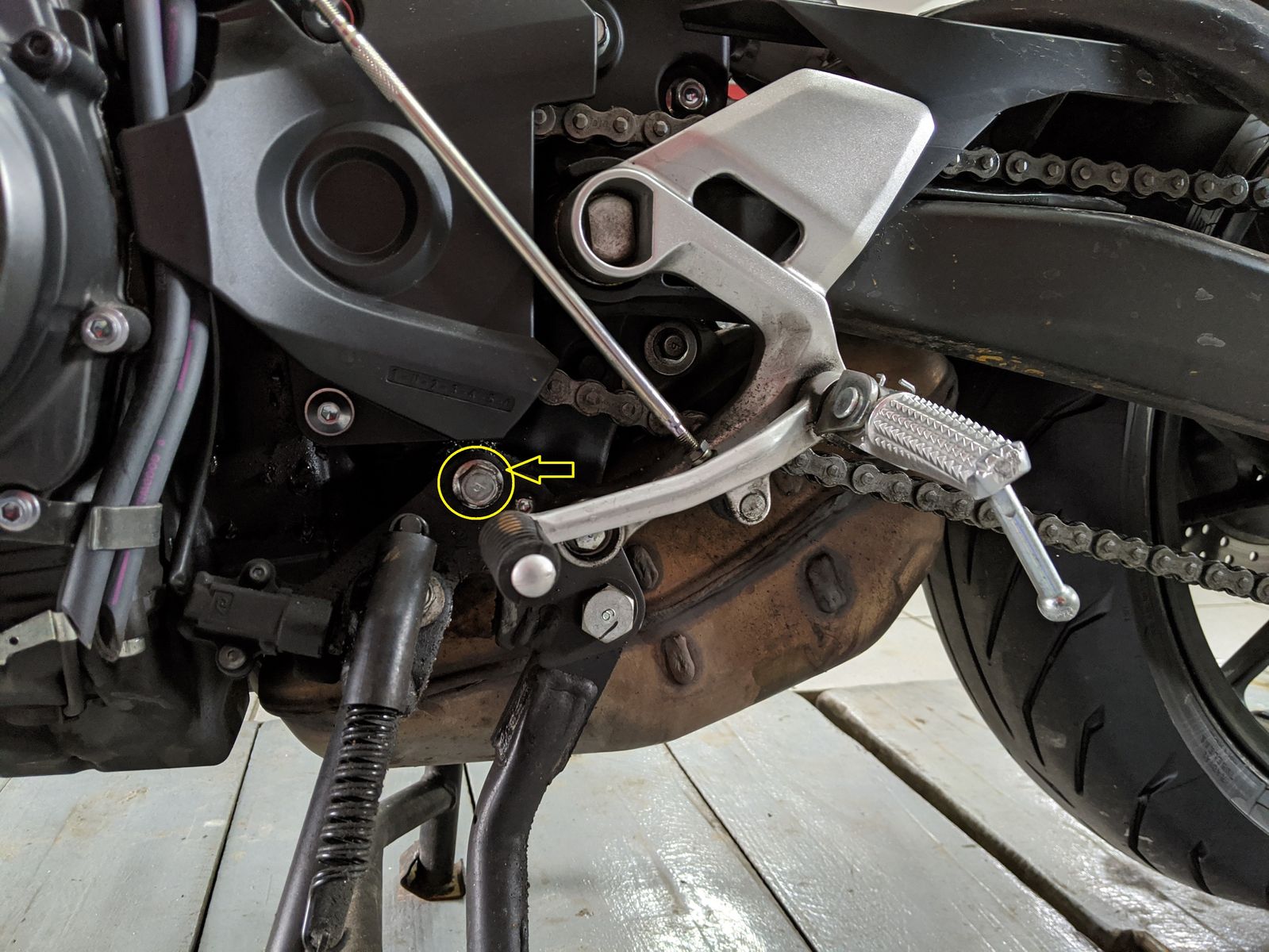

    Hattest du deine Tracer aufm Hauptständer stehen oder die extra aufgebockt?
    Vielleicht liegt es auch daran, dass meine Tracer schon ein paar Jährchen aufm Buckel hat und sich das deshalb irgenwie verkeilt :/ Ich hab auch nen langen Bolzen genommen und darauf losgehämmert, aber es ging so "streng" voran, dass ich die Aktion einfach wieder abgebrochen habe, weil mir unwohl dabei war.

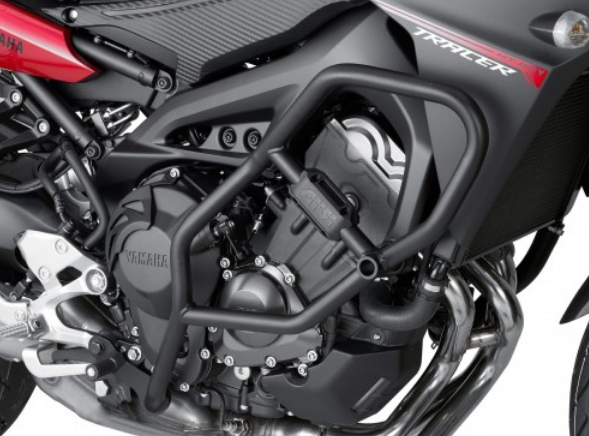

    Ja auf der Seite vom Schalthebel ists quasi die originale Gewindeschraube, auf der Gegenseite (Bremshebel) die Mutter dazu. Ne der GIVI Sturzbügel zieht sozusagen die originale Schraube der MT mit ein, im Prinzip wärs so einfach: kurz raus damit, Sturzbügel ran, wieder rein und fertig ... aber ich bekomme die Gewindeschraube gar nicht raus und da sie sowieso schon so streng geht, hab ich auch angst davor diese jetzt rauszuklopfen, nicht dass ich sie nicht mehr rein bekomme oder was kaputt mach. ?(
    Hallo zusammen,
    ich hab mir auch die Sturzbügel von Givi gegönnt, stehe jetzt aber vor einem Problem bei der Montage ...
    Ich bekomme die "durchgehende" Schraube beim Hauptständer nicht raus, die Mutter auf der Gegenseite bekomme ich noch ab und die Schraube lässt sich auch relativ schwergängig "drehen" aber die Schraube wirkt wie verkeilt, da ich auch schon vorsichtig versucht habe sie mit dem Hammer rauszuklopfen (in der Hoffnung, dass das Gewinde nicht durchgehend ist), jedoch hab ich da maximal 5 mm rausgeholt und im Anbetracht, dass ich die Schraube vermutlich nicht mehr rein bekommen hätte, wenn ich sie doch komplett raus gezogen bekommen würde, hab ich dann abgebrochen und alles wieder in den original Zustand zurückgesetzt.
    Hat hier jemand ähnliche Erfahrungen gemacht und vielleicht eine Idee? :eusa-think:
