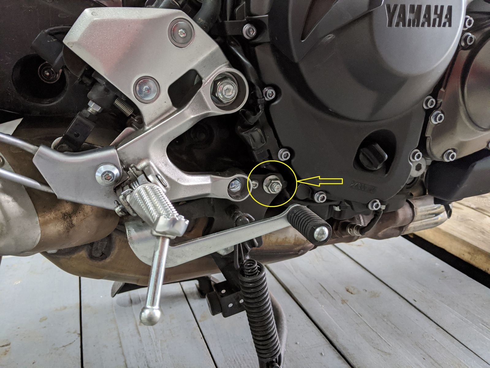

Hallo zusammen,
ich hab mir auch die Sturzbügel von Givi gegönnt, stehe jetzt aber vor einem Problem bei der Montage ...
Ich bekomme die "durchgehende" Schraube beim Hauptständer nicht raus, die Mutter auf der Gegenseite bekomme ich noch ab und die Schraube lässt sich auch relativ schwergängig "drehen" aber die Schraube wirkt wie verkeilt, da ich auch schon vorsichtig versucht habe sie mit dem Hammer rauszuklopfen (in der Hoffnung, dass das Gewinde nicht durchgehend ist), jedoch hab ich da maximal 5 mm rausgeholt und im Anbetracht, dass ich die Schraube vermutlich nicht mehr rein bekommen hätte, wenn ich sie doch komplett raus gezogen bekommen würde, hab ich dann abgebrochen und alles wieder in den original Zustand zurückgesetzt.
Hat hier jemand ähnliche Erfahrungen gemacht und vielleicht eine Idee?
kurzes Update zu dem Beitrag:
Das Problem war, weil unter anderem das Gewicht vom Motor mit an der Schraube lastet (Aufhängung) und sich diese deshalb recht schwergängig herausschlagen lies (evtl. spielt das Alter meiner Tracer auch eine kleine Rolle). Kurzum den Motor mir einem Wagenheber gekontert und schon gings leichter mit dem rausklopfen. Hab sie jetzt auch endlich montiert
