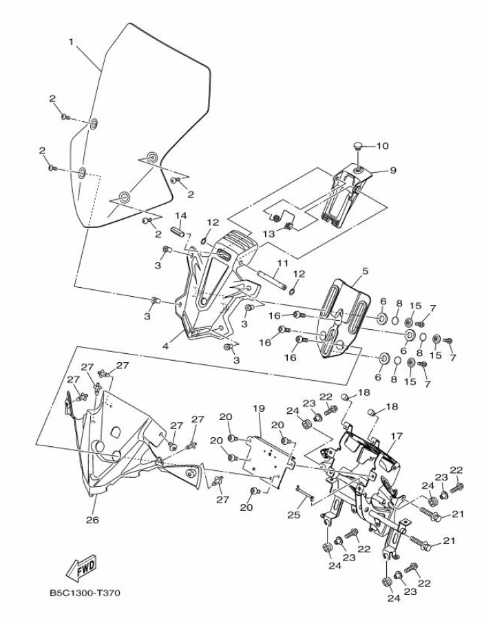

Aber sicher ist dort eine (Metall)Platte an der die Höhenverstellung mit drei Schrauben befestigt ist.
1. Windschild [1] entfernen
2. Verstellmechanismus [4] abschrauben
3. Kunststoffabdeckung [26] entfernen
4. Metallplatte [19] abschrauben
5. zwei nicht belegte Stecker sind jetzt zugänglich (in dem schwarzen Überzieher)
Ein Steuergerät, an dem man was anstecken kann ist dort aber nicht![]()
Stell doch mal die Anbauanleitung hier ein.
