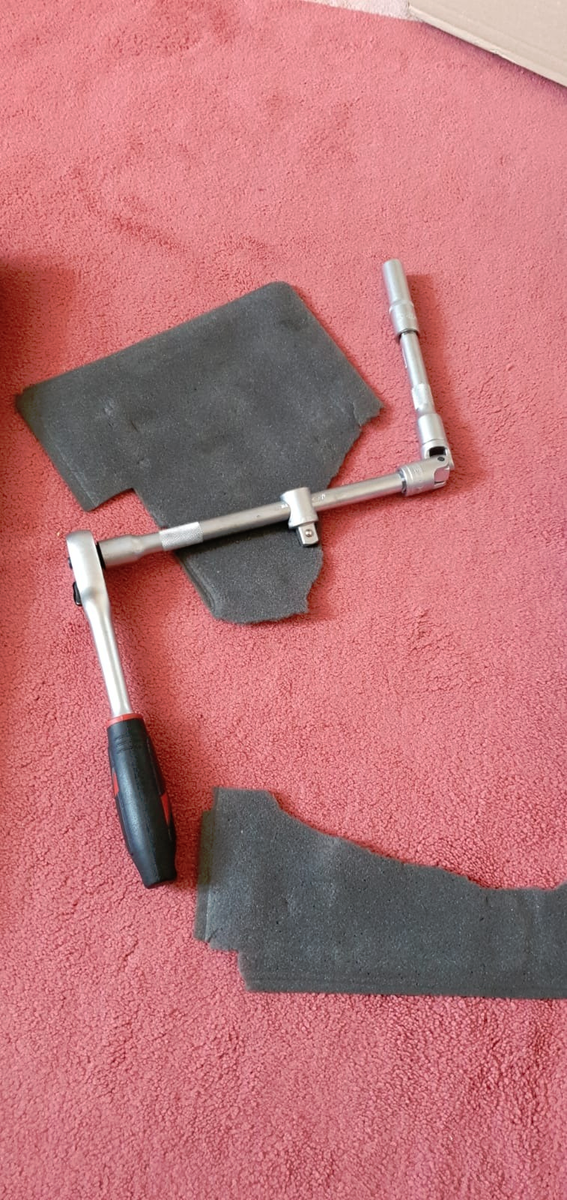

Also ich sage es mal so..... Es war natürlich ein massiver Schmerz das ganze, muss aber zugeben, dass eher der Ausbau der originale das Problem war weil die Schrauben so kurz sind und man kaum von unten rangekommen ist.
Die Gilles Schrauben waren länger und man ist dadurch viel besser rangekommen. das einzige was ich temporär ausbauen musste waren diese eingeklipsten Kabelhalter, weil die massiv im weg waren.
