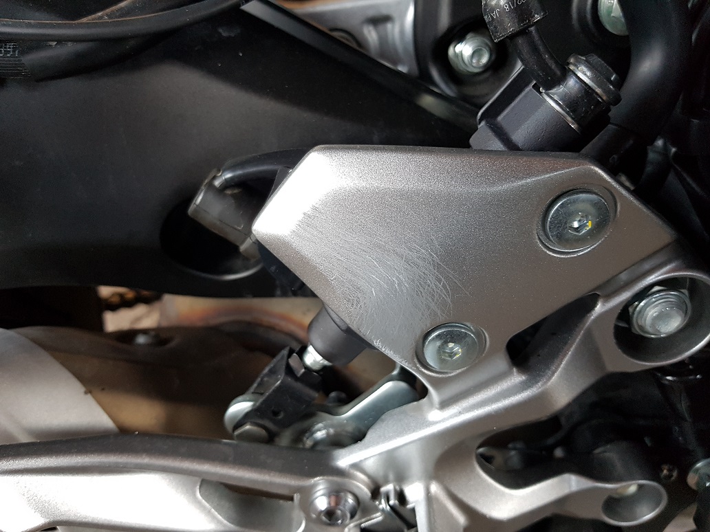

    Hallo
    Und genau das soll nicht passieren. Wenn man mit der Kupplung Schaltet, dann sollte es ohne merkliche Zündunterbrechung erfolgen. Bei meinem QS merke ich beim Kupplungs Schalten, keine Unterbrechung.
    Hallo
    Ich hab leider auch nichts gefunden, wie man den Deaktiviert. Vielleicht mal beim Händler Anrufen und fragen ?
    Oder einfach den Stecker ausstecken. Das Kabel kannst Du verfolgen bis unter den Tank. Dort ist er gesteckt.
    Bekommt man auch ohne Tank Abbauen ausgesteckt. Spitz Zange und Flacher Schraubendreher.
    Alternative wäre ganz Ausbauen. Das Gestänge gibts Günstig bei EGay oder der Händler hat noch eines Rumliegen.
