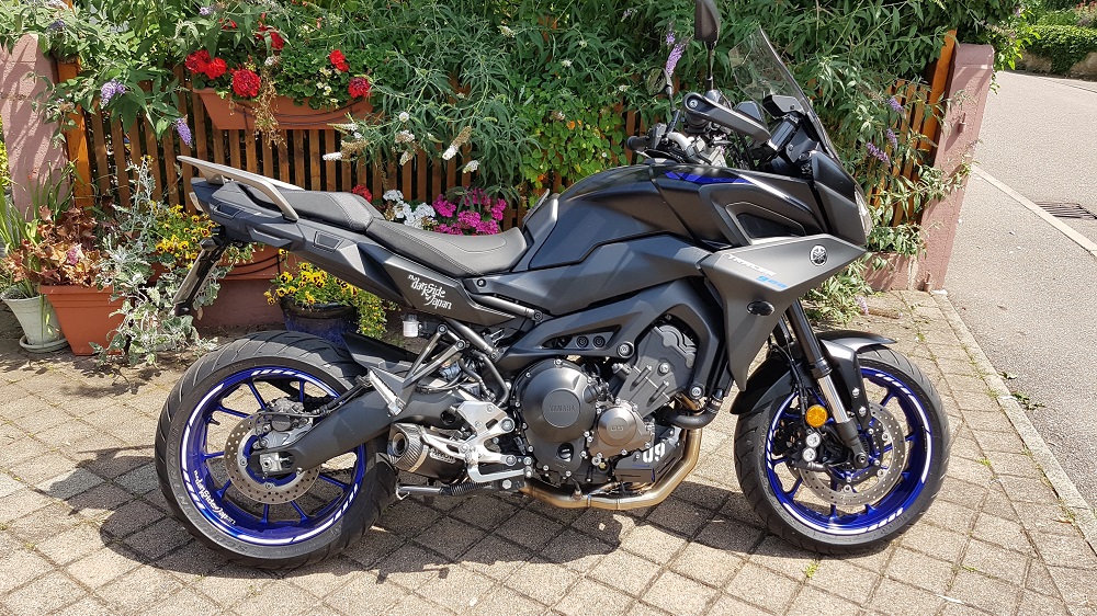

    Die Tracer hat das mit Abstand Beste Licht, was ich jeh an einem Motorrad hatte. :D
    Sogar ohne Fernlicht ist das Licht so Hell, das ich Nachts alles sehe. Wurde von den Dosenfahrern schon oft Angeblinkt, weil die dachten ich hab Fernlicht an.
    Lass mal Einstellen das Licht. Oder stell mal ein Foto Rein. Ich bin Super Zufrieden mit dem Licht. Ist fast Besser als an meinem A4 mit Bi Xenon.
