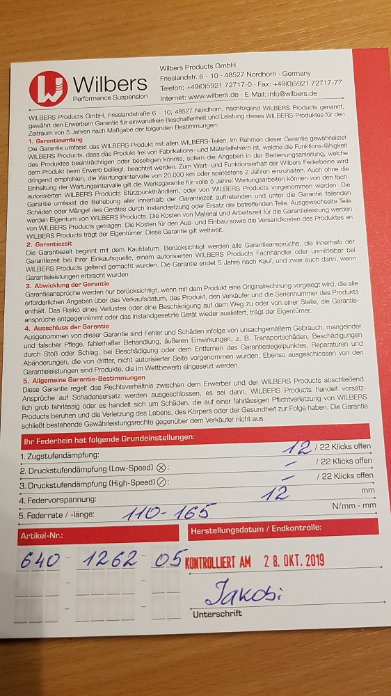

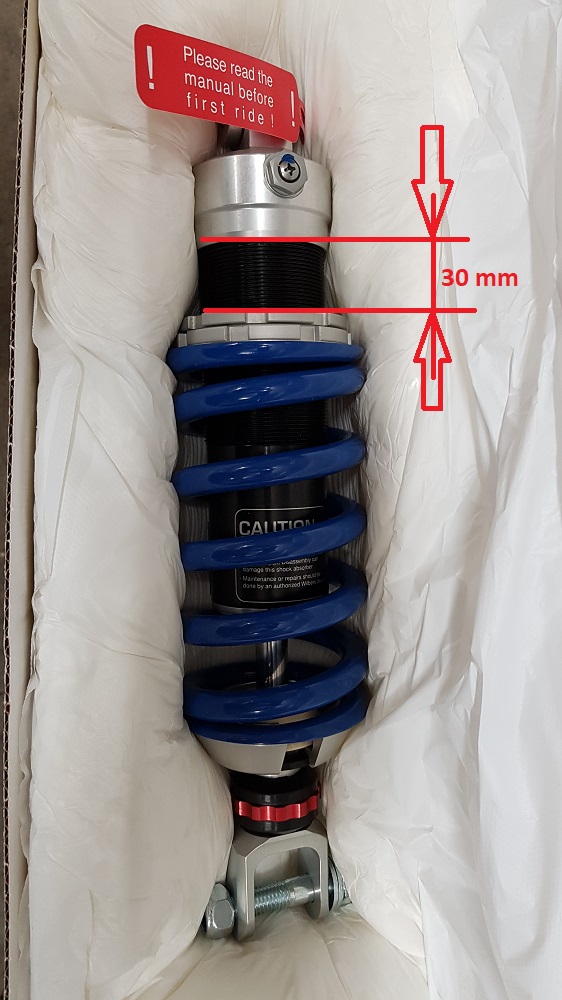

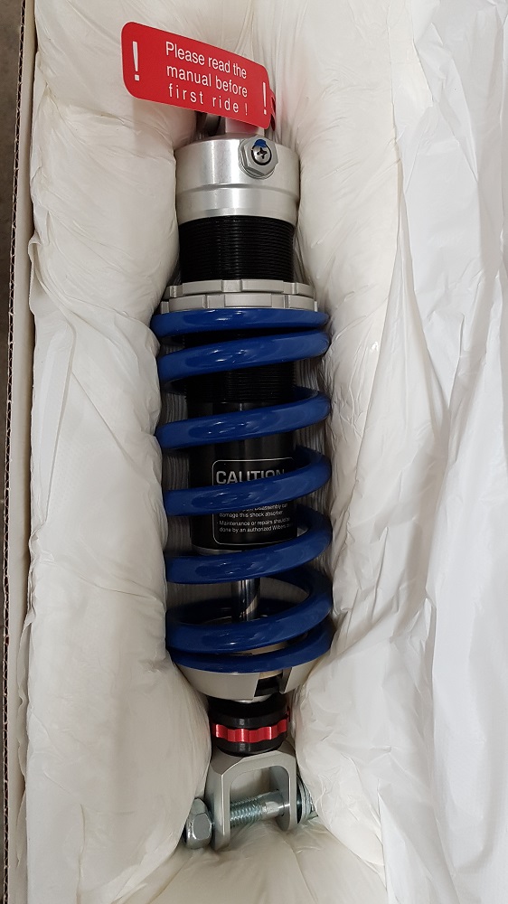

Diese Anleitung kennst Du bestimmt ? So hab ich meinen Federweg Ermittelt und es passt mit den Wilbers Federn und Federbein.
Hinten Federbein
Ausgefedert und Unbelastet A= 540 mm
Eingefedert ohne Fahrer B= 515 mm
Eingefedert mit Fahrer C= 490 mmErgibt zuerst den Statischen Negativ Federweg A - B ergibt 25 mm Wilbers sagt 20 mm, ich finds OK.
Ergibt den Dynamischen Negativ Federweg A - C ergibt 50 mm Wilbers sagt 40 mm ich finde es trotzdem OK so.Vorne an der Gabel.
Ausgefedert ohne Fahrer 150 mm
Eingefedert ohne Fahrer 110 mm
Eingefedert mit Fahrer 100 mmSomit ist der Statische Negativ Federweg 40 mm Wilbers sagt 30 mm. Ich finds trotzdem OK so.
Der Dynamische Negativ Federweg beträgt 50 mm und Wilbers sagt auch hier 40 mm. Trotzdem lasse ich es so.Das sind nur Anhaltswerte und die müssen auch nicht zu 100% stimmen. Wilbers schreibt selber, das es nur Annäherungswerte sind. Insgesamt Federt meine Tracer Vorne und Hinten gleich mehr ein, als in der Tabelle angegeben. Und das finde ich Wichtiger, das die Werte Vorne und Hinten zusammenpassen.

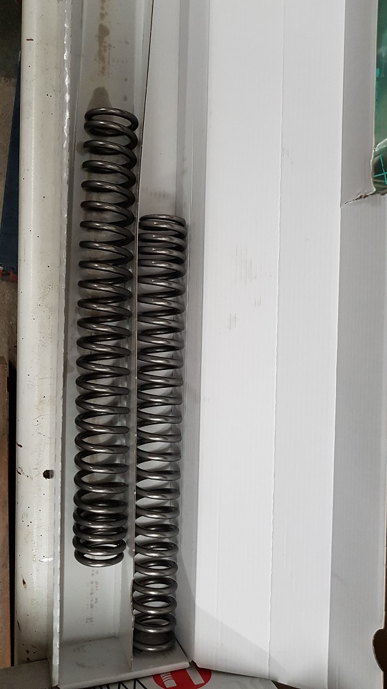

Also die GT hat doch sogar ein besseres Fahrwerk als die Normale Tracer. Ich fahre die Normale Tracer und hatte auch bei Extremen Anbremsen in Südtirol, keine Probleme mit der Federvorspannung.
Ich wiege auch Fahrfertig 95 Kilo.
Mich hat nur das Dämpfungsverhalten der Gabel gestört. Bei schnellen kleinen Schlägen, kaum Dämpfer Wirkung. Die Gabel ist nur noch gehüpft und der Reifen hatte dann keinen Bodenkontakt mehr.
Die Wilbers Federn konnte ich jetzt nur einmal Austesten kurz vor dem Herbst. Aber diese drei Stunden haben mir schon gezeigt, das es Absolut Richtig war, die Federn und das Öl zu Tauschen.
Wie ich Dir schon per PN geschrieben habe, +20 Km/h auf der Hausstrecke und ich hab die Gabel noch nicht Richtig Eingestellt zum Federbein. Zudem war es mit 6 Grad auch nicht gerade Toll zu fahren.
Also da geht bestimmt noch mehr.
