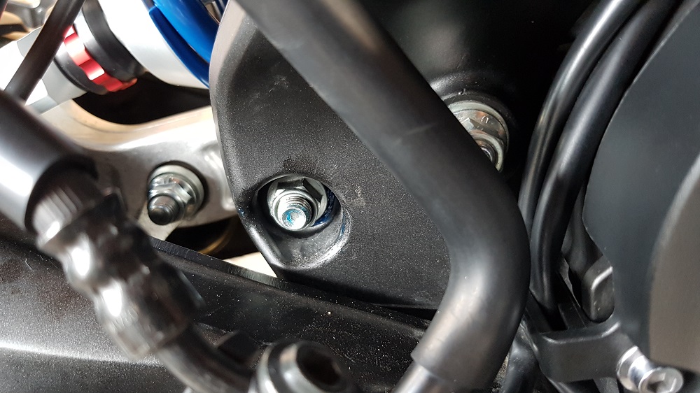

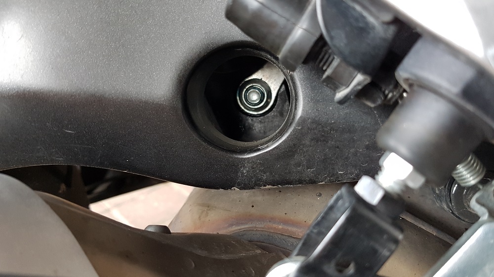

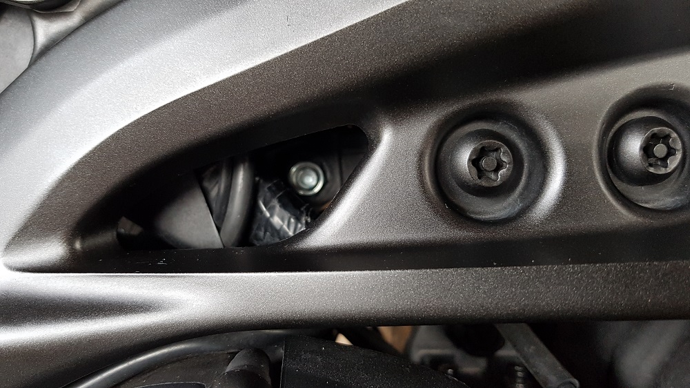

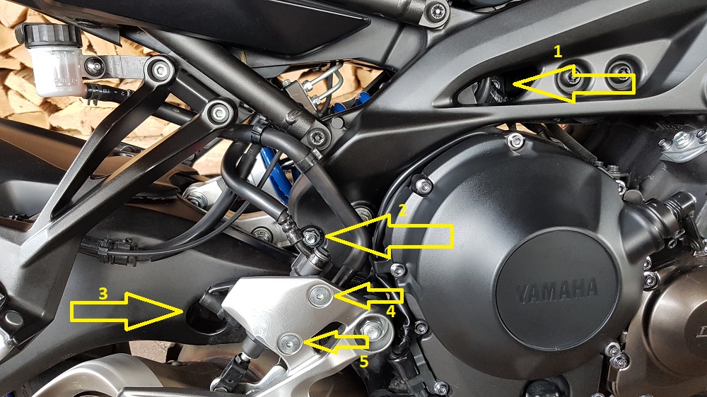

Einbau Wilbers Federbein, ohne Hyd. Federvorspannung. Auspuff braucht nicht Demontiert werden.
Zuerst Moped auf den Hauptständer stellen.
Hinterrad mit Holz oder Ähnlichem unterbauen, das die Schwinge nicht unter Spannung steht.
Das kleine Schutzblech über dem Hinterrad ausbauen. Zwei Inbus und an der Rechten Seite noch eine Inbus, mit einer 10er Mutter gekontert.
Von der Rechten Seite in Fahrtrichtung die vordere Mutter am Federbein lösen und abschrauben. Das geht durch den Rahmen, dort wo das kleine Rahmendreieck ist. Aufpassen das die Mutter nicht runterfällt und es ist noch eine U Scheibe auf der Schraube. Diese Schraube mit einem Schraubendreher oder Ähnlichem, nach Links rausdrücken. Auf der Linken Seite die Kabel und die Benzinschläuche nach oben drücken, so das die Schraube durch kann. Die Schraube nicht ganz rausnehmen. Nur so weit, das das Federbein frei ist. Dann hat man es später leichter die Schraube wieder durchzustecken.
Nun wieder auf der Rechten Seite den Bremszylinder der Hinterrad Bremse, abschrauben. Nicht wegmachen sondern nur Abschrauben. Jetzt kommt man mit einer Verlängerung an die Mutter für den Umlenkhebel. Links gegenhalten und die Mutter Rechts ganz Abschrauben. Dann die Schraube komplett nach Links durchschieben.
Jetzt die dritte Mutter für die Höhenverstellung abschrauben. Das sind diese zwei Halteplatten, die am Umlenkhebel und am Rahmen befestigt sind. In der Schwinge ist Rechts ein Loch und dadurch kommt man an die Mutter. Wieder links gegenhalten. Schraube rausziehen oder durchschieben.
Jetzt ist das Federbein lose und kann heraus genommen werden. Nun kommt man auch an die untere Schraube für das Federbein und kann den Umlenkhebel abschrauben.
Ich Empfehle alle Lager zu Schmieren. Die Bolzen sind in Nadellagern geführt und da ist wenig Fett drin. Ich habe alle Nadellager Neu gefettet und die Bolzen auch.
Einbau in Umgekehrter Reihenfolge.
