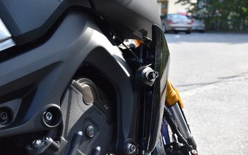

Das mit den Steckern so...

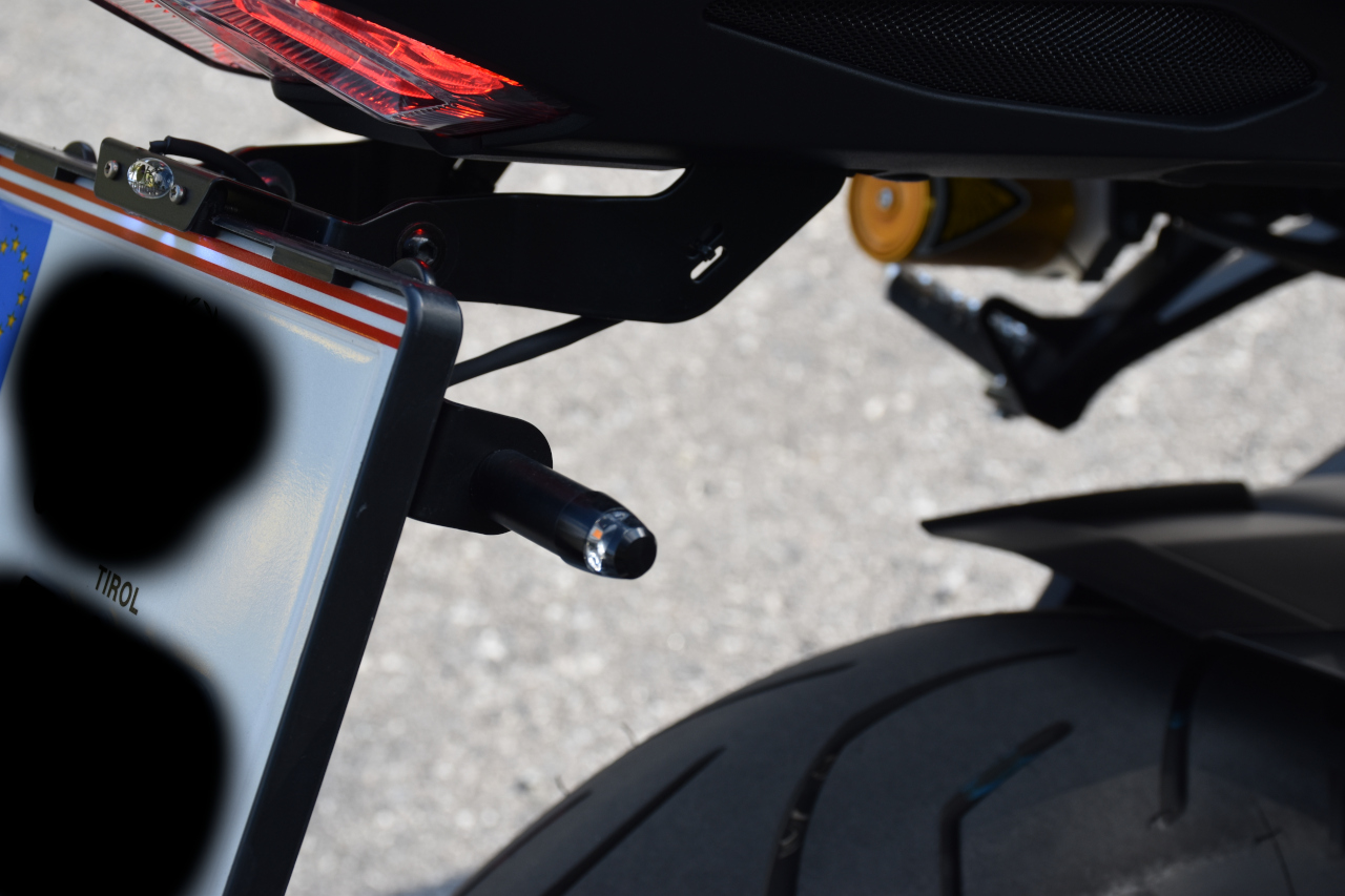

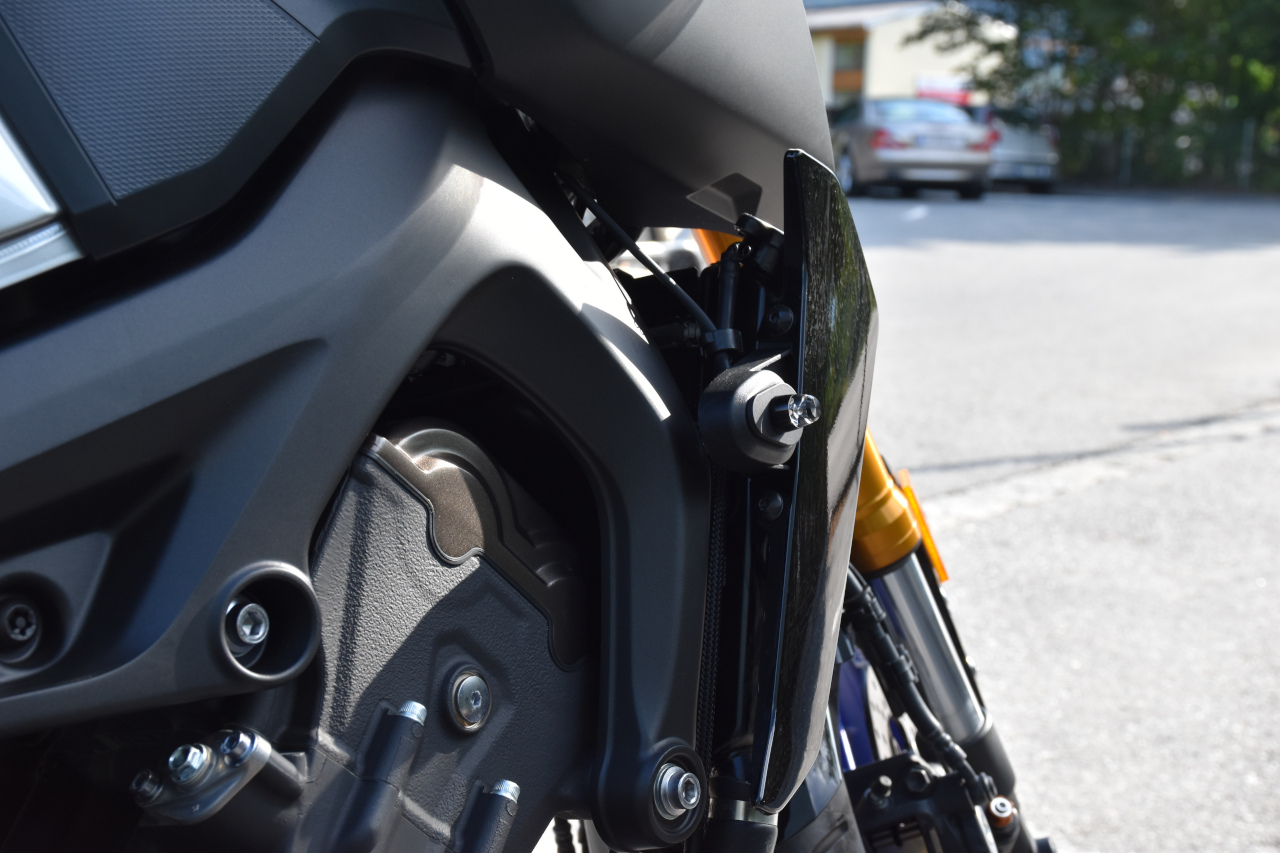

Also bei mir sieht das nun so aus...
Behelfsmäßig hatte ich die originalen Seitenreflektoren wiederverwendet, damit die Betriebserlaubnis nicht erlischt und mir was besseres einfällt. Und ja ich hab eine dezentere Lösung gefunden nun müssen die originalen nur noch weg, aber meine Motivation
VG Flo

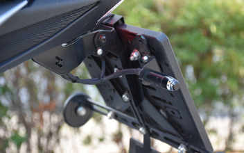

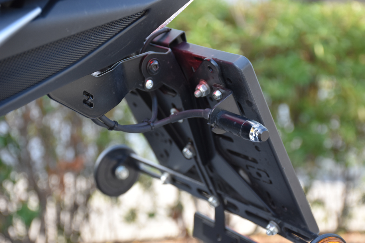

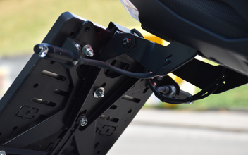

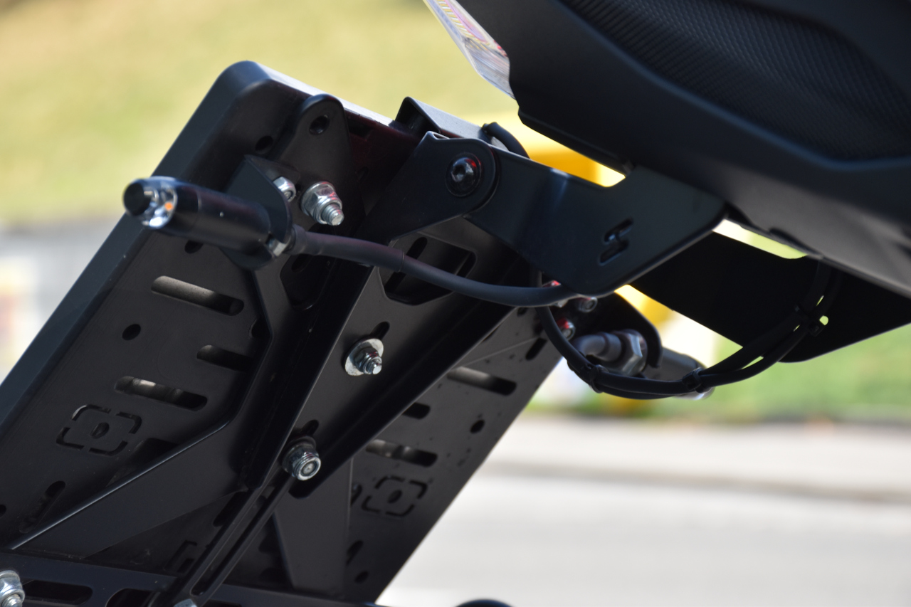

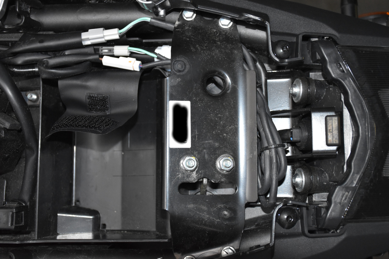

Hi,
Ich weiß nicht wie es bei dir mit den Kabeln an den Blinkern und der Kennzeichenbeleuchtung aussieht aber ich musste die einzelnen Litzen mit Schrumpfschlauch verstärken. Zudem gibt's spezielle Adapterkabel mit originalem runden Yamaha-Stecker beim Louis (https://www.louis.de/artikel/b…r_article_number=10032167).
Anmerken möchte ich noch dass ich den benötigten Stecker für die Kennzeichenbeleuchtung vom originalen Kabel geklaut hab.VG Flo
Naja die Blinkerleuchten sind bei der MT-09 mit der runden 3pol Steckern ausgeführt (http://www.cycleterminal.com/nt040-yamaha.html). Wie es bei der Tracer ist weiß ich nicht. Ein Foto vom Stecker der Heckleuchten wäre wenn dann hilfreich oder du siehst selber auf der verlinkten Seite nach?

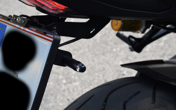

Also hinten musst du 180mm Abstand einhalten so viel ich weiß. Wenn also die Auflageflächen der Blinker 180mm oder mehr Abstand haben bist du safe. Zudem die deutschen Kennzeichen sollten jedoch breiter sein? Wenn du die Blinker also an der Kennzeichenhalterung montierst, sollten die ohnehin, im eigenen Interesse vorbeileuchten?
Zitat von BigfootAlles anzeigen
Die Steckverbindungen schauen hinten etwas raus, denke wenns Regnet kanns Probleme geben.
Keine Ahnung welche Blinker du nun verbaut hast, bei meinen war ohne Ende Kabel dran. Ich hatte hinten das Problem, dass ich ein Flickwerk hatte, denn ich hab den Protech Kennzeichenhalter gekauft, aber österreichische Kennzeichen plus Kunststoffrahmen verträgt der nicht wirklich mit den m.blaze Pins. Ich fühlte mich selber unwohl im dem Blickwinkel! Ich musste also Verlängerungen installieren. Die Elektronik passte aber nicht durch diese, also musste ich flicken was das Zeug hält. Ich hab dann beim Reichelt ca. 60m Schrumpfschlauch in verschiedenen Größen mit Kleber und Schrumpfrate 1:4 bestellt. Das Ganze ist anständig dicht geworden und nach Schrumpfung auch ordentlich steif.
Hmm, wo hast du Stress? Also ich hatte bein den m.Blaze Pins gefühlt eine Kabelrolle zuviel dran.

Ich hab auch vorne und hinten die m.Blaze Pins verbaut. Funktioniert gut mit dem neuen und ich hab auch geplant noch 2x Kellermann BL-2000 zu verbauen. Mit dem Relais bist dann ungebunden weil dem der Widerstand deiner Blinker egal ist.
VG Flo
