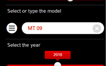

Bei mir zeigt es nur die Bremssättel und die Beläge zur tausch Empfehlung an.
Sorry
Der Konfigurator ist schlecht zu bedienen. In folgender Kombination findet Du die Pumpen:
Hersteller: YAMAHA
Hubraum: 850
Modell: MT-09
Year: 2018 -
Meinte ich auch mal gelesen zu haben finde aber nicht mehr wo 🤣🤣🤣
Im Brembo-Konfigurator wird für die MT-09 die 19mm Variante angezeigt. https://moto.brembo.com/en
YAMAHA | MT 09 | 850 | 2018 | Master cylinders | Motorcycle Brakes Configurator (brembo.com)
