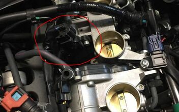

Zum APS: Der APS hat an beiden Seiten (wo durch Schrauben befestigt) Führungen durch Langlöcher. Wenn Du die Schrauben (leicht) löst, kannst Du den Sensor physisch bewegen und die Werte im Display (unter DIAG 14 + 15) ändern sich. Hier führen dann minimale Änderungen der Position zu anderen Werten. Ich habe es jetzt auf 13 (min) und 97 (max).
Ich bin gespannt, wie es sich verhält. In anderen Foren wird von deutlich weicheren Lastwechselreaktionen gesprochen.
vwelgolfo hat ja anscheinend den APS und den TPS getauscht.
@vwelgolfo: Führte dies etwa zur Lösung vom nervigen KFR?!
APS bzw. Gaszugsensor ist dieser hier im angehängten Bild.
Ins Diag Menü auf DIAG 14 und 15, die beiden Schrauben am Sensor lösen und diesen justieren und die Werte auf dem Display kontrollieren.
Lt. US-Forum haben viele diesen auf 13/97 für DIAG 14 + 15 gesetzt und reden von einem völlig neuen Fahrzeug. Habe den Sensor heute ebenfalls so eingestellt und werde nach der kommenden Fahrt berichten (aktuell nur Regen). Werkseinstellung war übrigens 17/101. Der erste Wert ist der bei geschlossenem Gasgriff, der zweite der bei komplett geöffnetem Gasgriff.
