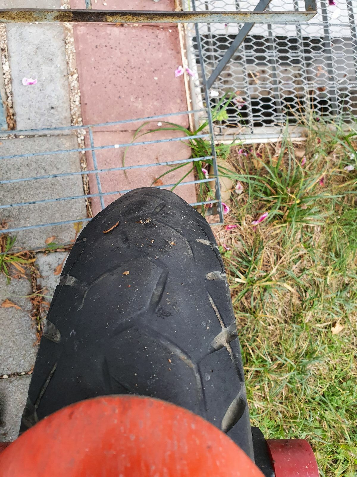

Gibt's hier echt noch keinen Thread zum Dunlop Roadsmart 4?
Auf der MT-09 RN43 hatte ich vor 2 Wochen einen neuen (gesponsorten) frischen Satz Dunlop Roadsmart 4 montiert, und ihn dann 8 Tage und 3600 km auf französischen Alpenpässen ordentlich abgefahren, und zwar bei täglich 30°-38°. Das sind sicherlich keine Bedingungen, die zu hohen Laufleistungen beitragen. Das Verhalten war stets neutral und berechenbar. Es war kein Verschleiß zu spüren. Der Hinterreifen hat jederzeit seine Pflicht getan und auch in der Kür geglänzt: Mehr Grip als von einem Tourensportler erwartet, gute Harmonie zur Traktionskontrolle der MT-09. Vorne hätte ich mir etwas direktere Rückmeldung gewünscht. Das Nassverhalten konnte/musste nicht testen. Es sind vorne und hinten 3 mm übrig, und zwar mittig und am Rand gleichmäßig.
Damit ergibt sich eine rechnerische Laufleistung von 4900 km hinten und 7500 km vorne, also etwa 2:3. Mein Fazit: Der DRS4 eine weitere Alternative zu den Sporttouring-Giganten Conti CRA 3 und Michelin Road 5.
