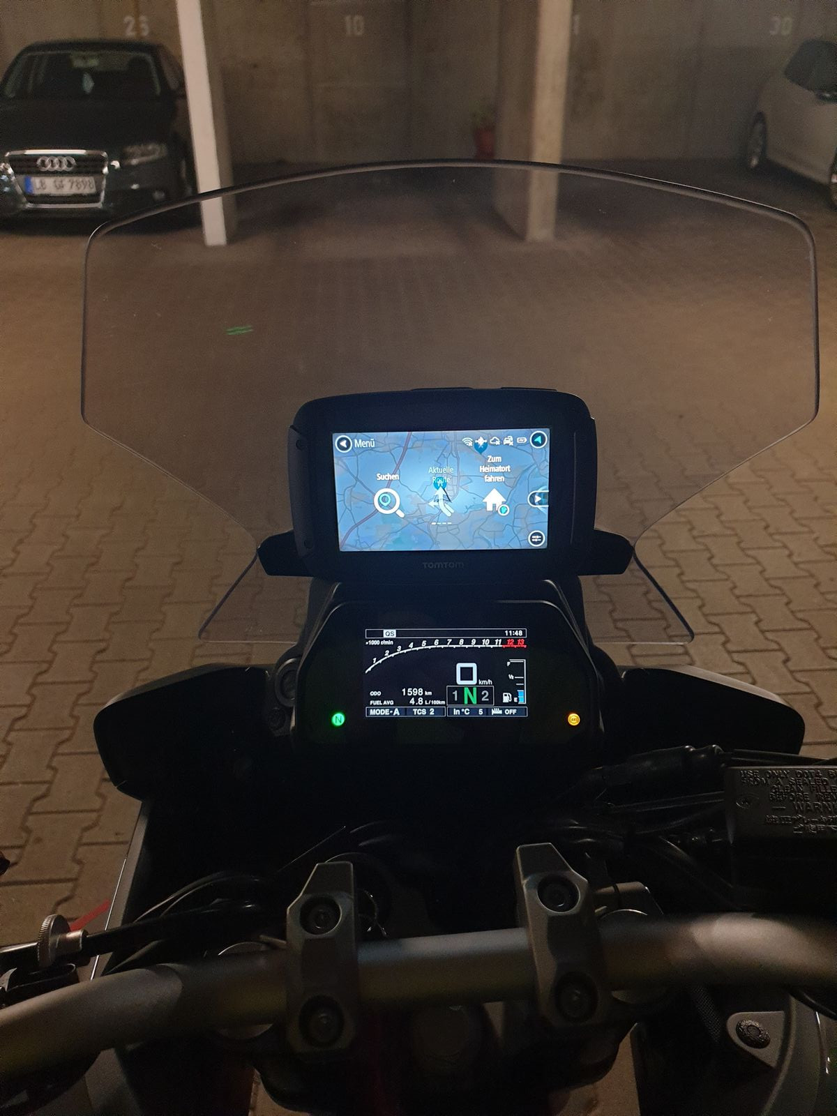

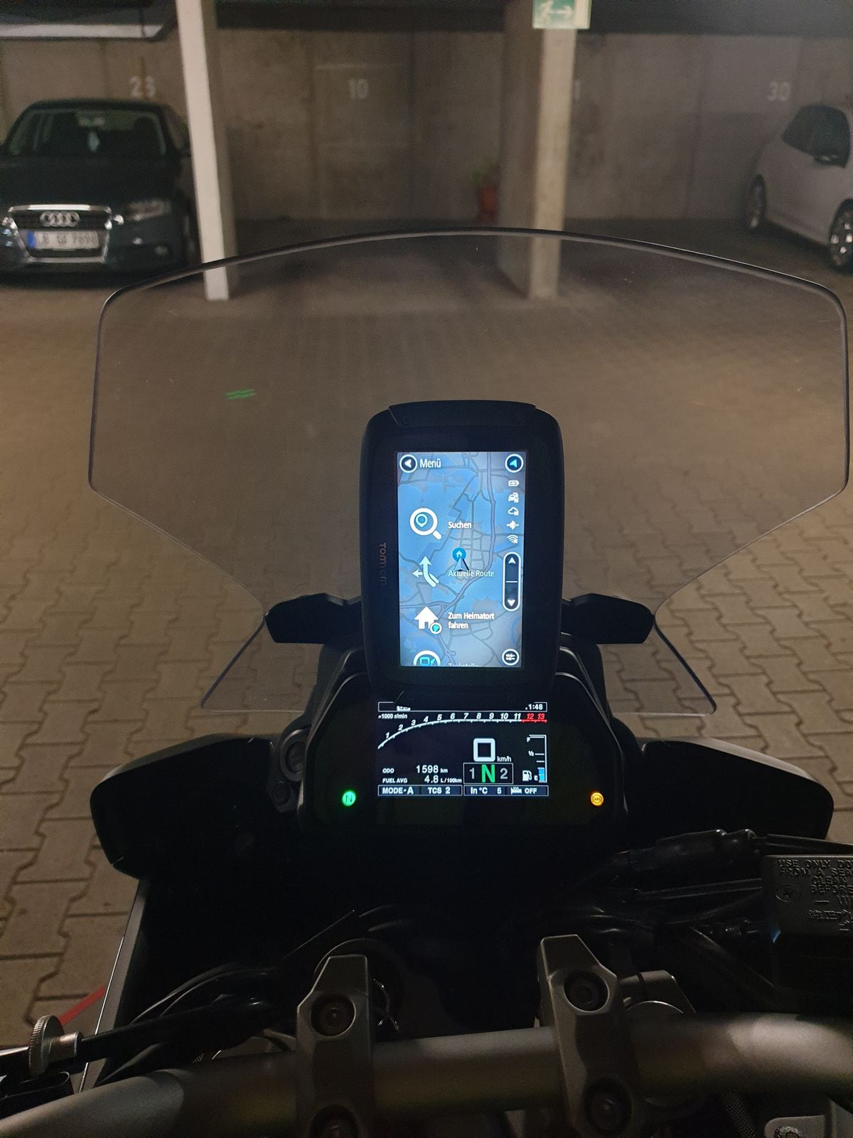

Zündungsplus, ich habe da mein Navi angeschlossen.

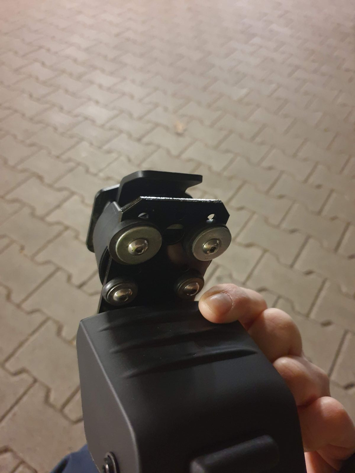

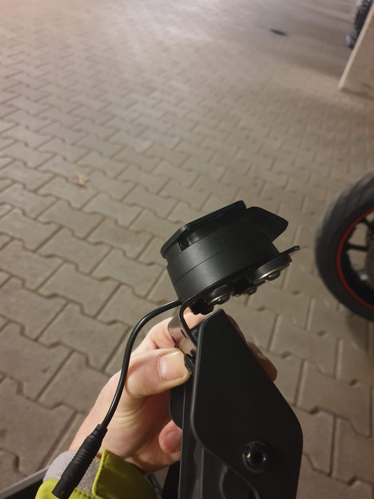

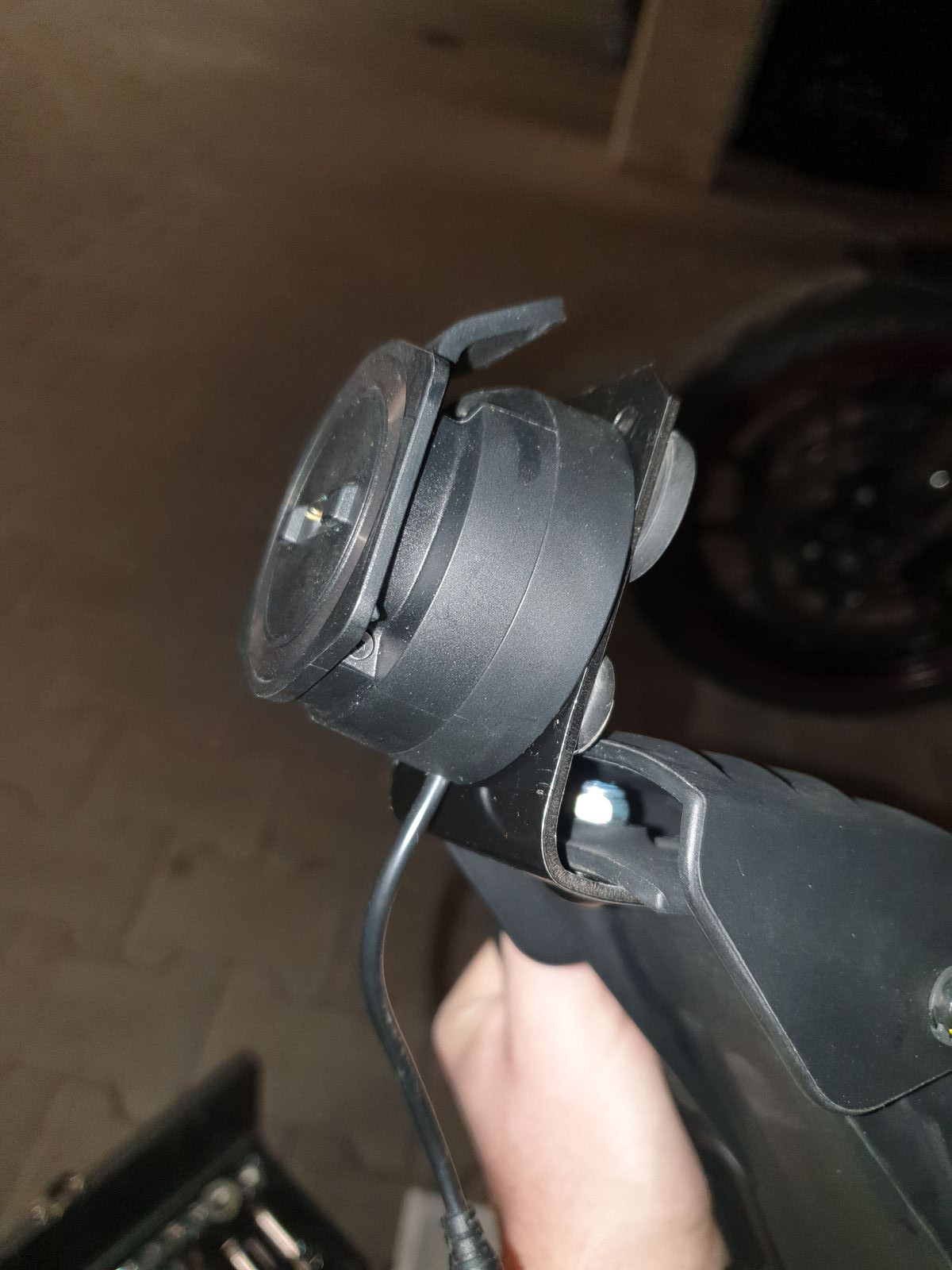

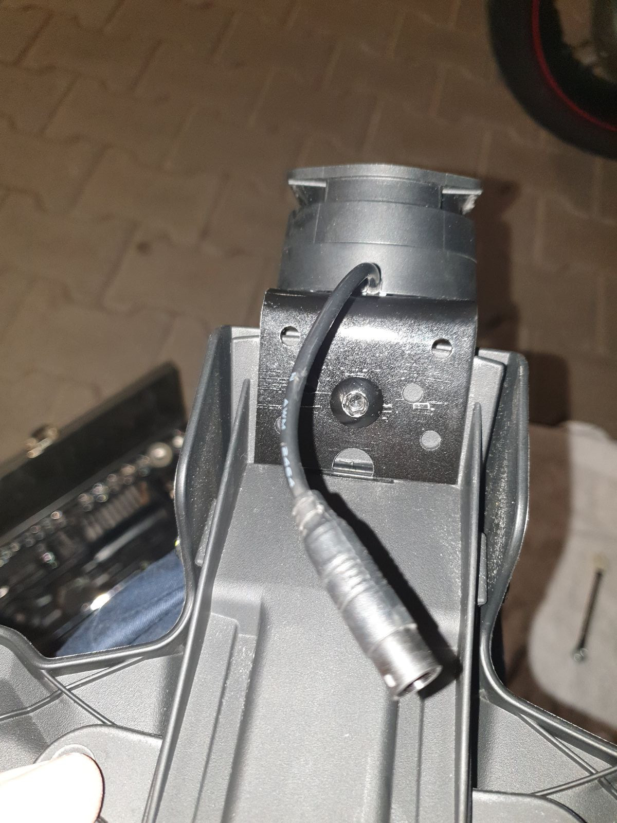

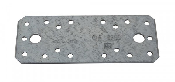

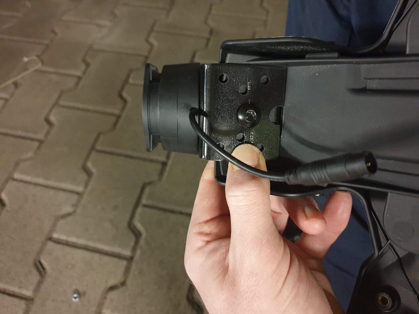

Habe mich heute auch mal dran gemacht meine 2 Euro Navihalterung anzubauen. Ich habe einen
Flachverbinder 136 x 55 mm zweckentfremdet. Die Löcher optimiert oder neu gebohrt, gebogen, von der länge her angepasst, lackiert und erstaunlich schnell eingebaut.
