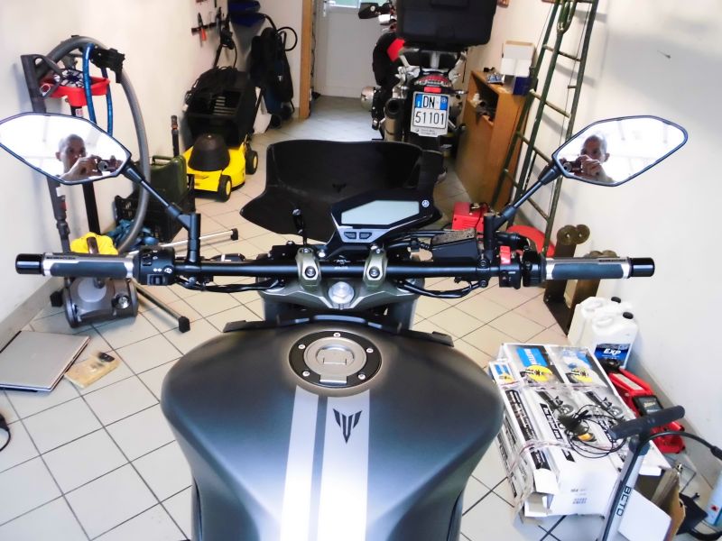

So, habe nun auf den SLS Lenker umgebaut, die Handprotecktoren passen nun leider nicht mehr, aber Fahrdynamisch habe ich so einen großen Fortschritt gemacht.
Endlich spürt man was das Vorderrad macht, leider kommt die unterdämpfte Gabel nun noch mehr zum Vorschein, die bekommt neue Innereien, aber erst im Winter samt Federbein.
Den SLS Lenker habe ich links und rechts um 3cm abgeschnitten, jetzt ist er ungefähr gleich breit wie der Originale -
So, habe nun auf den LSL Lenker umgebaut, die Handprotecktoren passen nun leider nicht mehr, aber Fahrdynamisch habe ich so einen großen Fortschritt gemacht. Endlich spürt man was das Vorderrad macht, leider kommt die unterdämpfte Gabel nun noch mehr zum Vorschein, die bekommt neue Innereien, aber erst im Winter samt Federbein.
Den LSL Lenker habe ich links und rechts um 3cm abgeschnitten, jetzt ist er ungefähr gleich breit wie der Originale -
