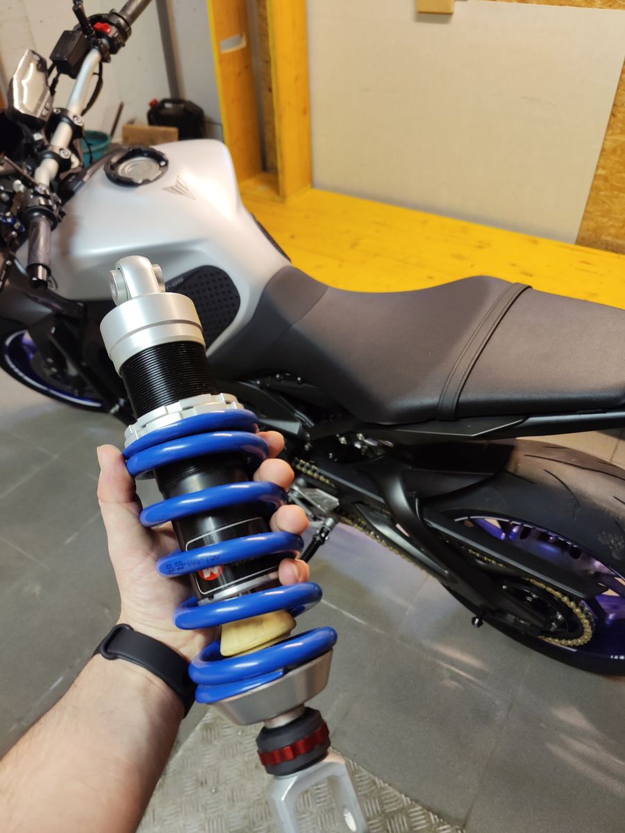

    Hab gerade auf der Wilbers-Seite nachgeschaut, für die Tracer & XSR wird 2,5W empfohlen, für die RN43 MT-09 5W und für die RN29 MT-09 7,5W. Das lässt vermuten, dass das Shimspaket der Dämpfungseinstellung zwischen diesen Modellen unterschiedlich ist. :/
    Wurde dir das Wilbers 2,5W empfohlen??? Hab gerade nachgeguckt, das hat ja eine extrem niedrige kinematische Ölviskosität von nur 6,7mm²/s, das Wilbers 5W im Vergleich hat schon 22,5 und das Wilbers 7,5W hat 32mm²/s.
    Selbst das Originalöl (Kayaba 01) ist da dicker mit 14-15mm²/s.
    Würde da mal das Öl wechseln, dann dürfte sie schonmal deutlich weniger nachschaukeln, ich fahr in meiner MT-09 jetzt ein Öl was ca zwischen Wilbers 5W & 7,5W ist von dem Viskositätswert.

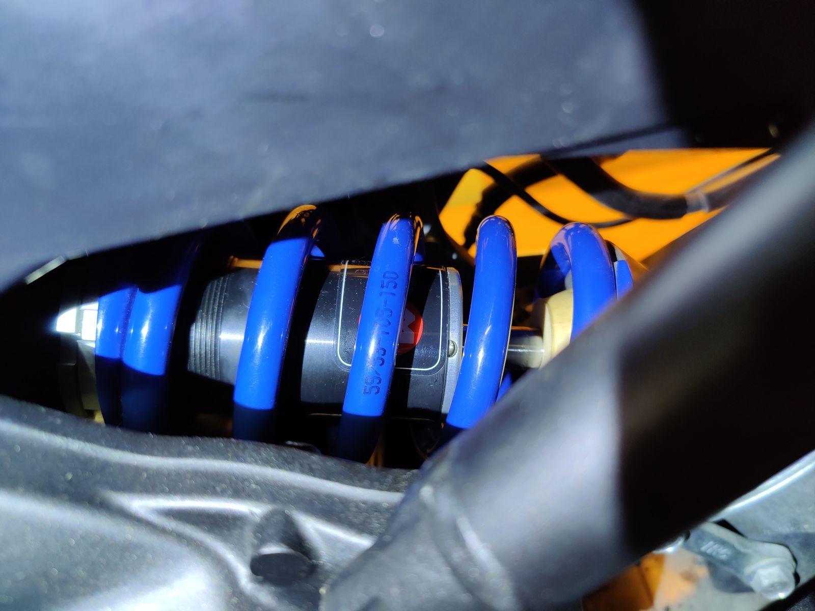

    Was soll denn bitte die Federlänge damit zu tun haben? Macht keinen Sinn. Liegt eher an zu viel Federvorspannung wenn man keinen statischen Negativfederweg (static sag) hat. Das passiert wenn die Feder zu weich ist und man so weit vorspannen muss um einen halbwegs normalen Negativfederweg (rider sag) zu erreichen.
    Wie gesagt, wenn du kein absoluter Racer bist kann man da mit anderem Öl schon deutliche Verbesserungen in der Dämpfung erzielen. Mit dem wässrigen Standardöl wird das eher nix, weil der Einstellbereich zu klein ist.
