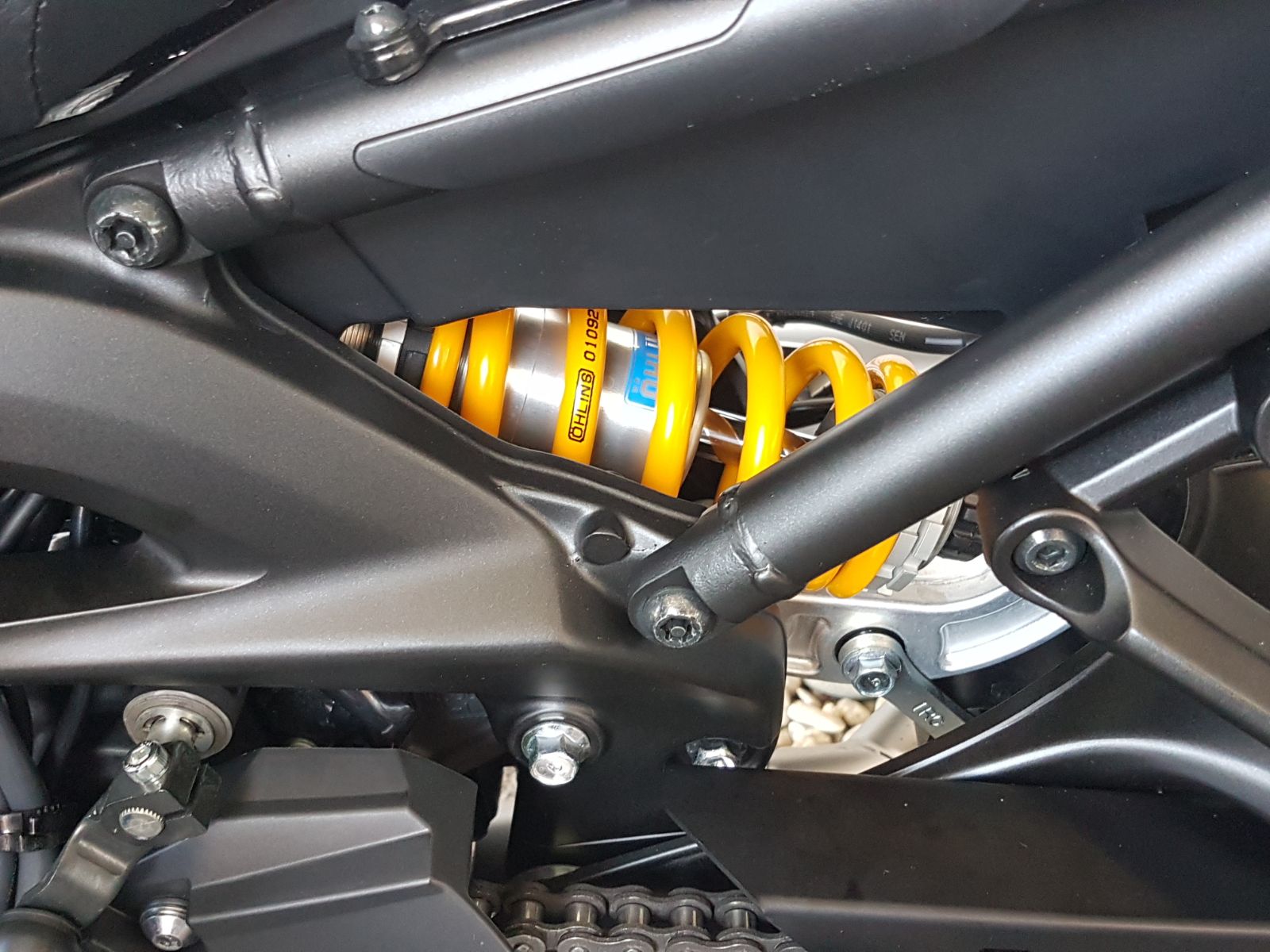

    Danke, das ist nett gemeint aber ich habe kein ABS. :naughty:
    Trotzdem, das Fahrverhalten hat sich merklich, zum positiven, geändert.
    Das Heck ist spürbar leichter beim Bremsen aufgrund der geänderten Geometrie.
    Dafür sinkt die Gabel jetzt nicht mehr so ein.
    Die Schwerpunktveränderung in der Längsachse ist beim Bremsen, deutlich geringer.
    Dadurch, bremst man merklich stabiler.
    Einfach gesprochen: Es wippt nicht soviel vor und zurück. :lol:

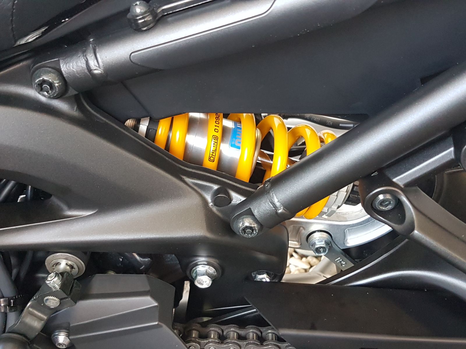

    Es gibt Neuigkeiten. Positive Neuigkeiten! :o
    Mein Federbein wurde kostenlos, um 180 Grad, gedreht.
    Ich durfte sogar den fähigen Mechaniker kennenlernen. Er hat es absichtlich falschrum eingebaut,
    damit das Ventil nach oben schaut. :doh:
    Warum, fragte ich? Einstellen kann ich ja sowieso nichts, im eingebauten Zustand. Abgesehen davon, ist dieses Ventil bei dem YA335, m.M.n. nur zum Befüllen (Service) und nicht zum Einstellen. Die Federvorspannung wird über die Gewindemuttern eingestellt. Der Rebound über das kleine Einstellrad. Der Rebound kann im eingebauten Zustand umgestellt werden, die Federvorspannung nicht.

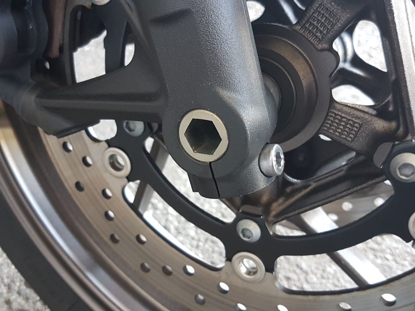

    Mein Gabelfußproblem wurde auch behoben, es blieben echt überhaupt keine sichtbaren Schäden. :o
    Es gibt angeblich einen schwarzen Lack von Yamaha dafür. :eusa-think:
    Wie auch immer, es wurde wirklich behoben, ich frage mich nur, wieso nicht gleich. Warum muss ich vorher reklamieren.
    Der Mechaniker meinte, das ist normal bei einem Aluklemmbock. :doh:

    So und wie fährt sich das Ding jetzt? Grandios! :violin:
    Satter, härter, höher, ausgereifter. Aber nicht bockig.
    Das Pumpen und Wippen ist komplett verschwunden.
    Ich habe die Federvorspannung erhöht, bis Grenze erstes Drittel gedreht. (Heck höher)
    Rebound, 3 Klicks auf.
    Passt für mich!
    Kampfgewicht 115kg und viel mit Sozia unterwegs.

    Aber der zerkratzte Gabelfuß ärgert mich maßlos! Sowas ist einfach nicht notwendig! :roll:
    Sehr viele Möglichkeiten sehe ich da kaum. Ich glaube kaum das die mir die halbe Gabel wegen ein paar Kratzer tauschen. Aber mal sehen...

    Montag um 9:00 bin ich gestellt und kann warten bis mir mein Federbein um 180 grad gedreht wird. Der Verkäufer war extrem einsichtig und es war ihm unheimlich peinlich.
    Nachdem ich Bilder vom Gabelfuß geschickt hatte bekam ich den Rückruf, das ihm dazu irgendwie nichts mehr einfällt. :icon-eek: Sprachlos, sozusagen. :lol: So wie ich auch, als ich es bemerkte. ;)
    Wir sehen es uns am Montag an... :eusa-think:
    Und jetzt? Wie soll ich mich verhalten? Was würdet ihr tun?
    Ich dachte schon an diese Gilles Gabelschützer von der Yamaha Homepage. Die sollten doch die Kratzer überdecken.
