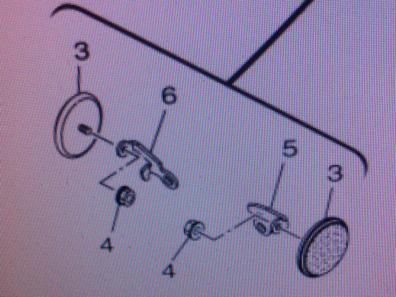

Woher bekomme ich diese Halter, muss ich direkt zu Yamaha gehen oder kann ich die auch im Zubehör Kaufen?
Du meinst die Halter (Nr.5 & 6)? Das Yamaha Original Teile.
Hier sind die Nummern aus dem Ersatzteilkatalog:Nr.5 Teile Nummer: B90-85112-00 / Teile Name: Konsole Reflektor 1
Nr.6 Teile Nummer: B90-85122-00 / Teile Name: Konsole Reflektor 2 -

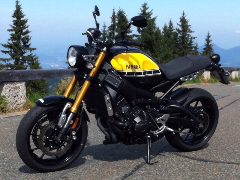

Mein Vorschlag ist, die Reflektoren wie bei der XSR900 und auch MT10 am vorderen Bremssattel zu befestigen. Von Yamaha gibts originale Halter dafür. Ich hab meine auf eckige US Reflektoren umgerüstet (unten auf den den Bildern zu sehen)
Das wäre auch meine Empfehlung für die neue MT09 weil es zum eckigen/kantigen Design passen würde

Mal als Referenz meine auf der Roßfeld-Höhenring-Straße
Martin, das Weiß harmoniert sehr gut mit der gold eloxierten Gabel..sogar besser als das Gelb..das muss ich mir wirklich eingestehen

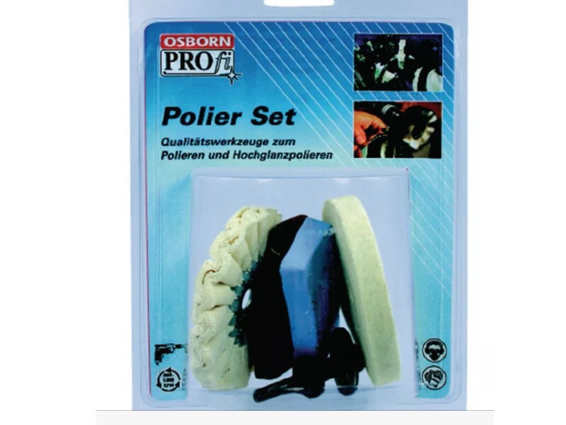

Weil du gerade die Schweißnähte vom Topf ansprichst. Am besten du legst Dir so ein Polierset für die Bohrmaschine zu
Dann kannst du gleich den ganzen Auspuff und die Krümmerrohre damit polieren und sparst Dir das Elsterglanz und NevrDull. Mit so einem Set bekommst du einen Glanz wie Chrom hin..und wie wir ja alle wissen hat Edelstahl einen Chromanteil

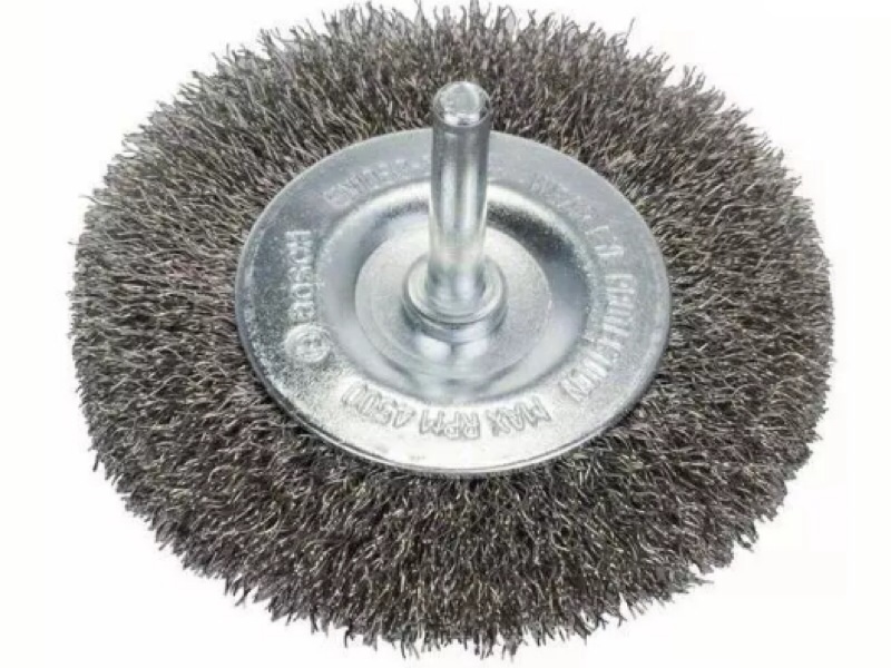

So ein Schaber ist gar keine schlechte Idee aber 45€ stehen nicht so ganz im Verhältnis für ein paar Schweißspritzer. Wenn man ein Stück Flachstahl (ca 150 mm lang) und einen Winkelschleifer Zuhause hat kann man sich so etwas günstig selbst herstellen. Vorne schleift man sich eine Art Schneide ran und am anderen Ende wickelt man ein paar Mal Klebeband drum herum um mit der Hand drücken zu können..ich glaub Peter Lustig hätt's auch so gemacht
An der Unterseite der Schneide (also die lange Seite) würde ich auch noch etwas Klebeband anbringen um nicht unnötig mehr die Oberfläche des Krümmers zu zerkratzen. Außerdem beim Schaben immer im flachen Winkel arbeiten um nicht einzuhaken. Unten hab ich mal ein Bild von so einem Edelstahl Drahtigel für die Bohrmaschine
Diese Schweißspritzer bekommt man durch reines polieren nicht weg. Man könnte mit einem Hammer und kleinen Meißel die Spritzer abklopfen. Der Meißel darf vorne keine scharfe Kannte haben..etwas abgerundet ist besser damit möglichst wenig Spuren am Krümmen bleiben
Danach würde ich mit einem Drahtigel vorpolieren...aber auf keinen Fall einen Drahtigel aus normalen Stahl verwenden..sonst fängt dein Krümmen an zu rosten (Kontaktkorrosion). Danach würde ich mit immer feineren Schleifpapier polieren. Dann nochmal mit Elsterglanz drüber und zu guter Letzt mit NevrDull Polierwatte nachpolieren. Auf die gleiche Weise bekommt man auch die Schweißnaht selbst zum glänzen
