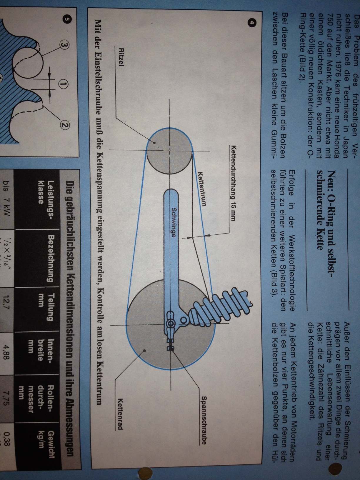

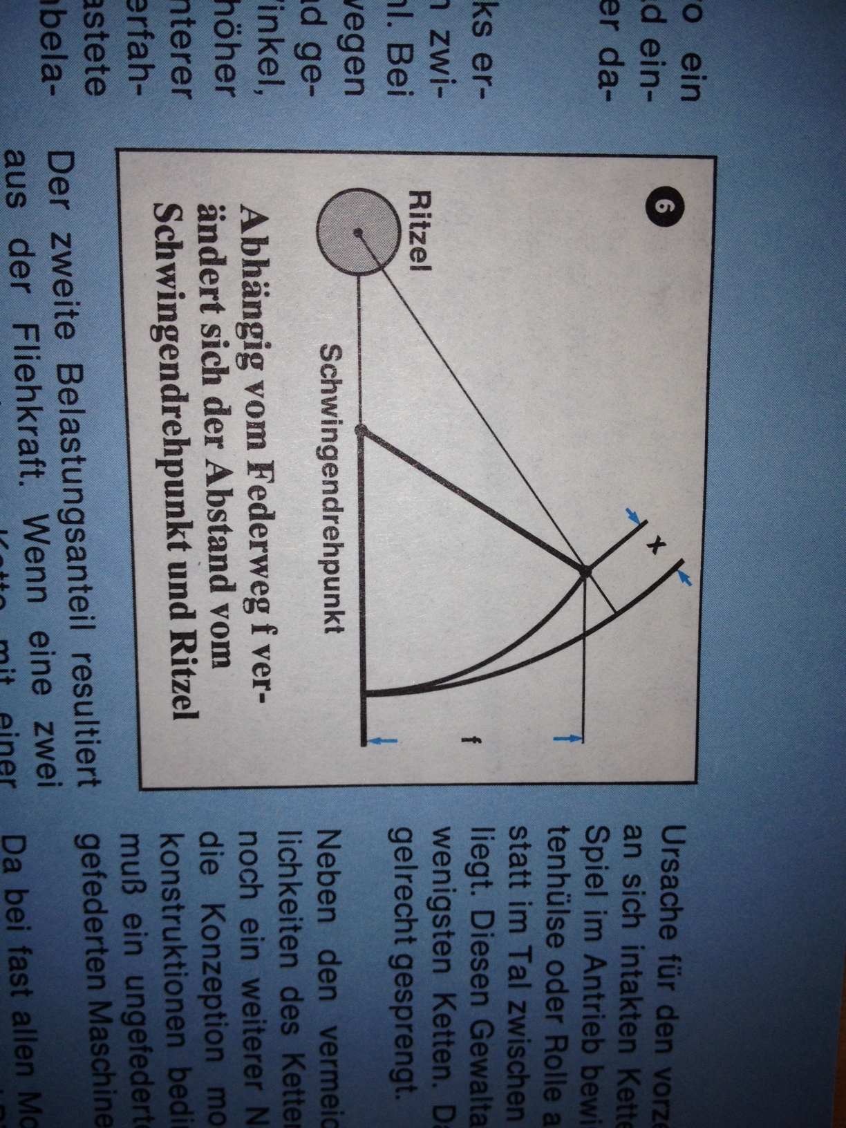

    Kettenspannung und einfedern.....Die Kettenspannung würde nur gleich sein, wenn Drehpunkt Antriebsritzel/Kettenrad und Schwingenlager/Kettenrad identisch sind. Ist es aber nicht. Da der Radius Schwinge - Kettenrad kleiner als der Radius Antriebsritzel - Kettenrad, spannt sich die Kette beim Einfedern.
    Ich habe mal gelernt, nach dem Spannen noch einmal unter Last zu prüfen. Anbei zwei Skizzen aus Fachberichten der Motorradzeitung aus den 80igern.....gilt immer noch.

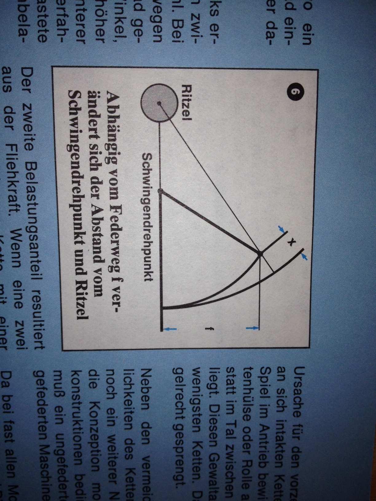

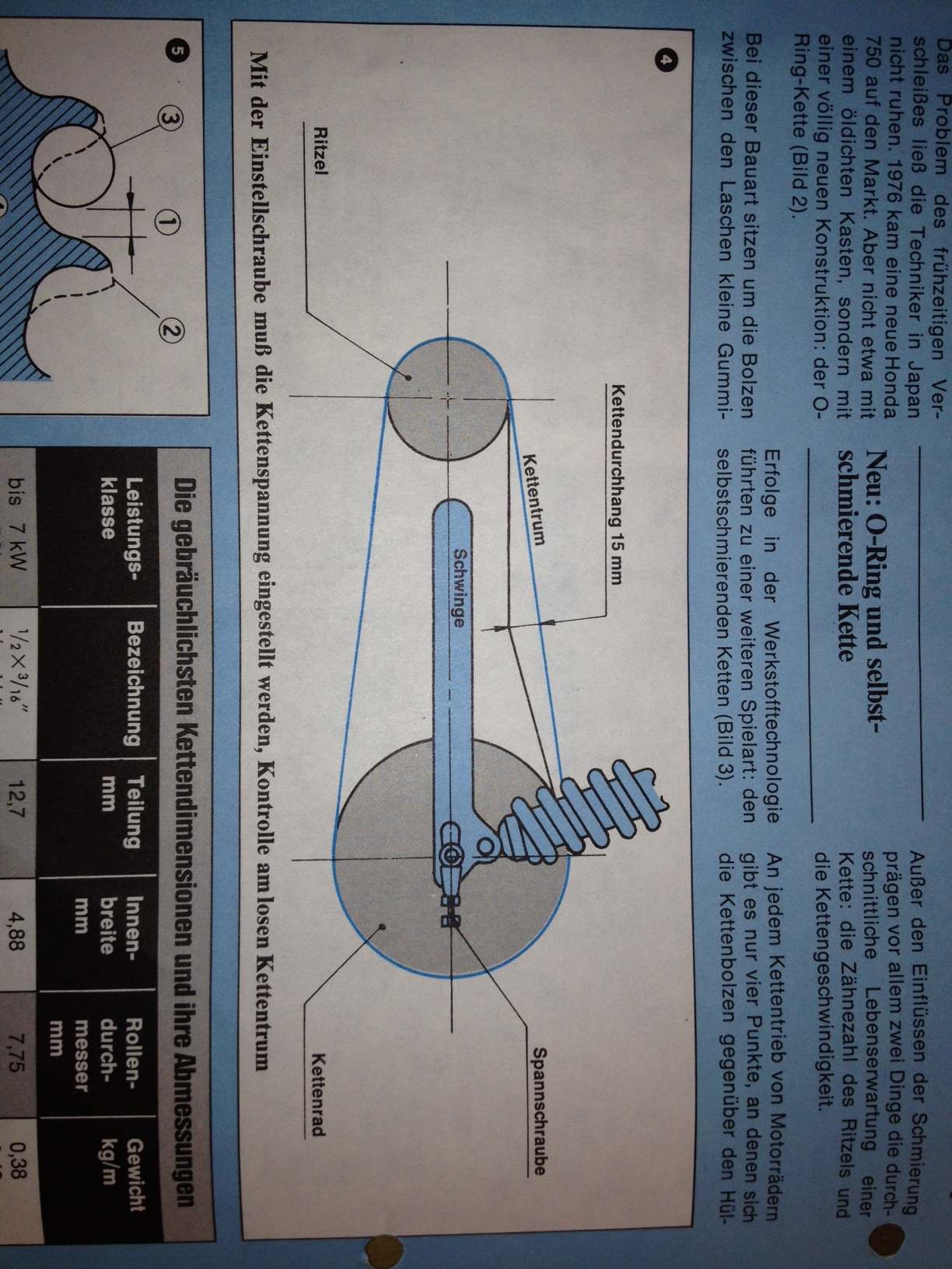

    Vielleicht..oder auch nicht. Ich arbeite mit dem Meßschieber. Mit der Markierung hat man eh das Problem der Parallaxe. Aber selbst wenn es nicht perfekt ist, was soll es. Hauptsache das Kettenrad läuft nicht schräg zur Kette..... :D
    Ich habe die Kette direkt nach Auslieferung gelockert, da viel zu stramm. Bei 600 km dann etwas nachgestellt, da sich die Kette gelängt hat. 20 mm Durchhang ist gut. Gegenprobe unter Last, d.h. sich draufsetzen und nochmal das Kettenspiel prüfen.
    Ich glaube ich investiere in Gilles Kettenspanner. Die eingebauten sind so lala. Ausserdem vertraue ich den Markierungen auf der Schwinge nicht. Ausgeliefert waren die Re + Li Markierungen nicht identisch justiert. Ich habe beim Nachstellen den Abstand mit dem Meßschieber zwischen Schwingenende und Anfang Spannklotz gemessen. Auch dann passen die Markierungen der Schwinge re+li nicht. Ich traue mehr dem Meßschieber als den Markierungen.....
    Ich habe es mir nochmal genau angesehen. 20 mm Durchhang leer. Wenn ich mich setze, also unter Last ca. 15 mm. Das ist gut so. Im Auslieferungszustand war die Kette sehr straff, es hat sehr "gehackt" beim Schalten. Ich habe es etwas gelöst.
