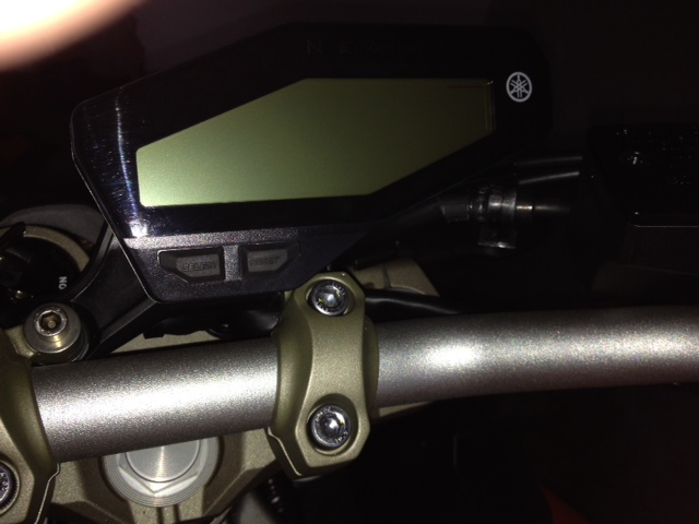

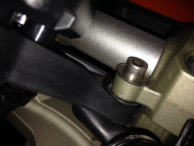

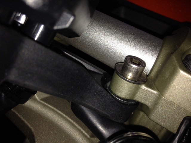

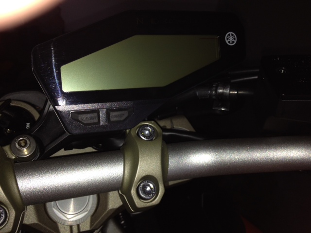

Polo liefert meine Rizoma Scheibe im März....Aber ich habe schon mal das Instrument tiefer gelegt um ca. 50 mm. Das sieht dann zusammen mit der Scheibe noch besser aus. Einfach das Instrument lösen, längere Schraube mit Scheiben und Muttern verwenden (oben wegen der Optik eine grössere Scheibe - alles VA) und von unten anschrauben.

Dort gibt es eine Halterung für das Instrument mit einer Kabelverkleidung.
Sieht mit der Rizoma dann perfekt aus.... -
