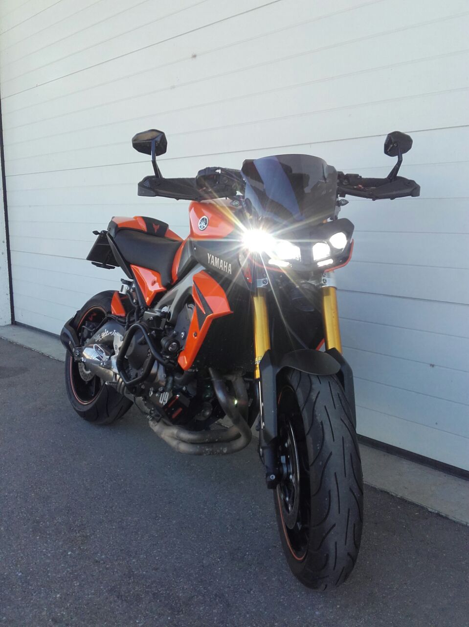

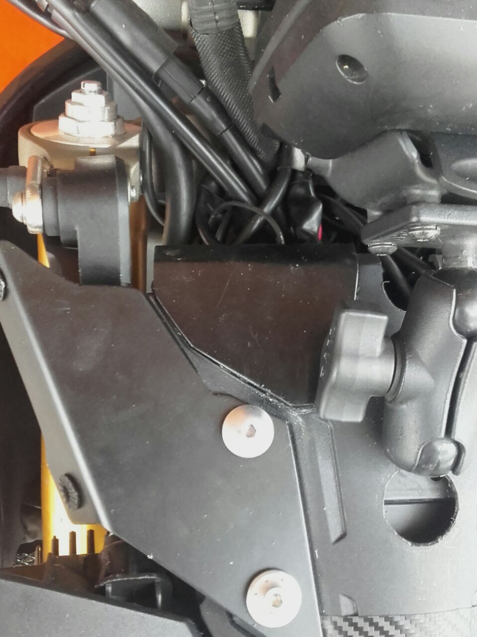

Habe ihn so montiert.

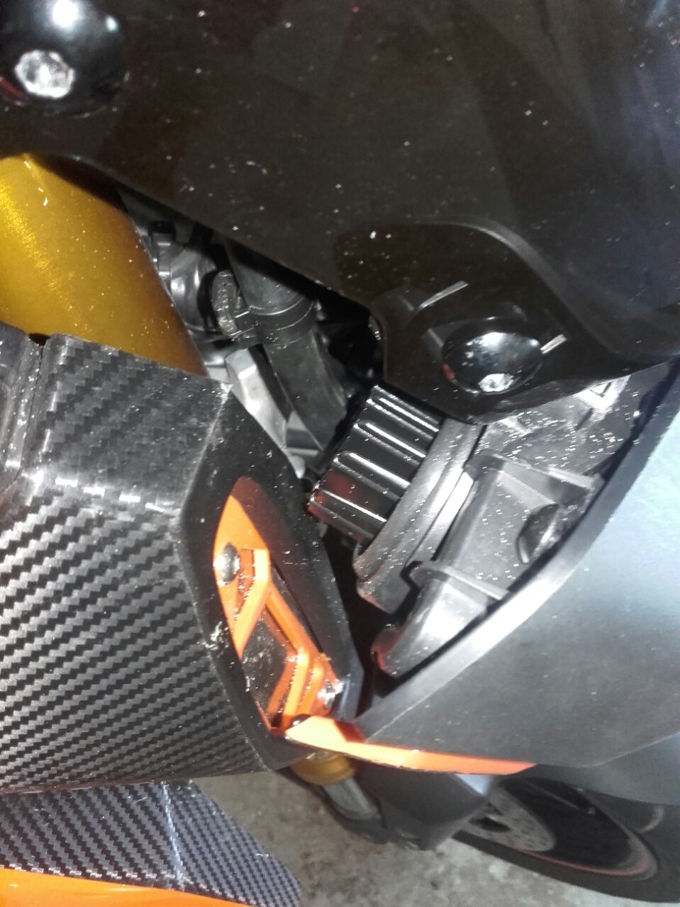

Scheinwerfer um 15 mm vorverlegt . (LED-Kühlrippen haben genug Platz zu Lufthutzen !)

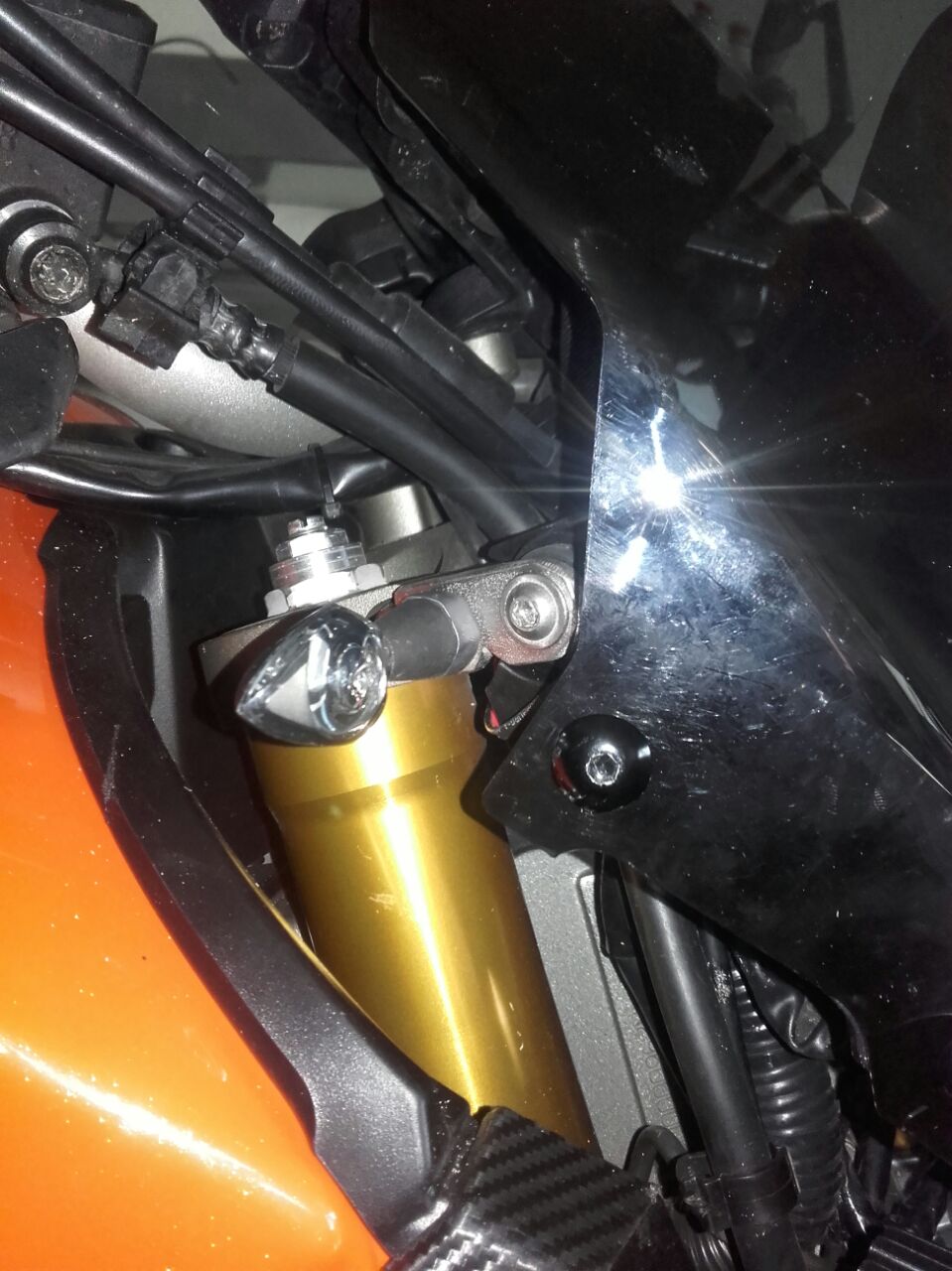

LED-Miniblinker wieder montiert.

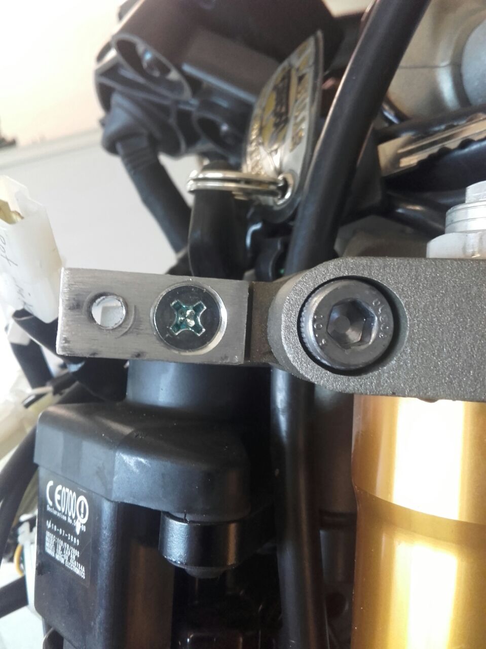

Neue Scheibenhalterung angefertigt und Scheibe angepasst.
Halteplatte für Navy montiert und Abdeckung für Tachoaussparung gebastelt.
Anbei ein paar Details vom Umbau. -
Habe ihn eingebaut und bin sehr zufrieden.

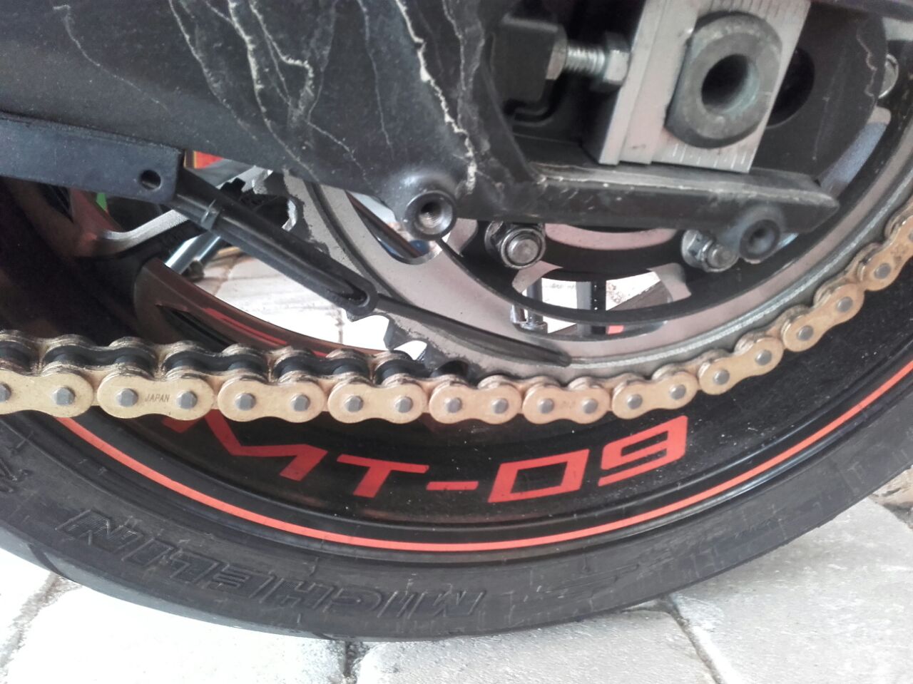

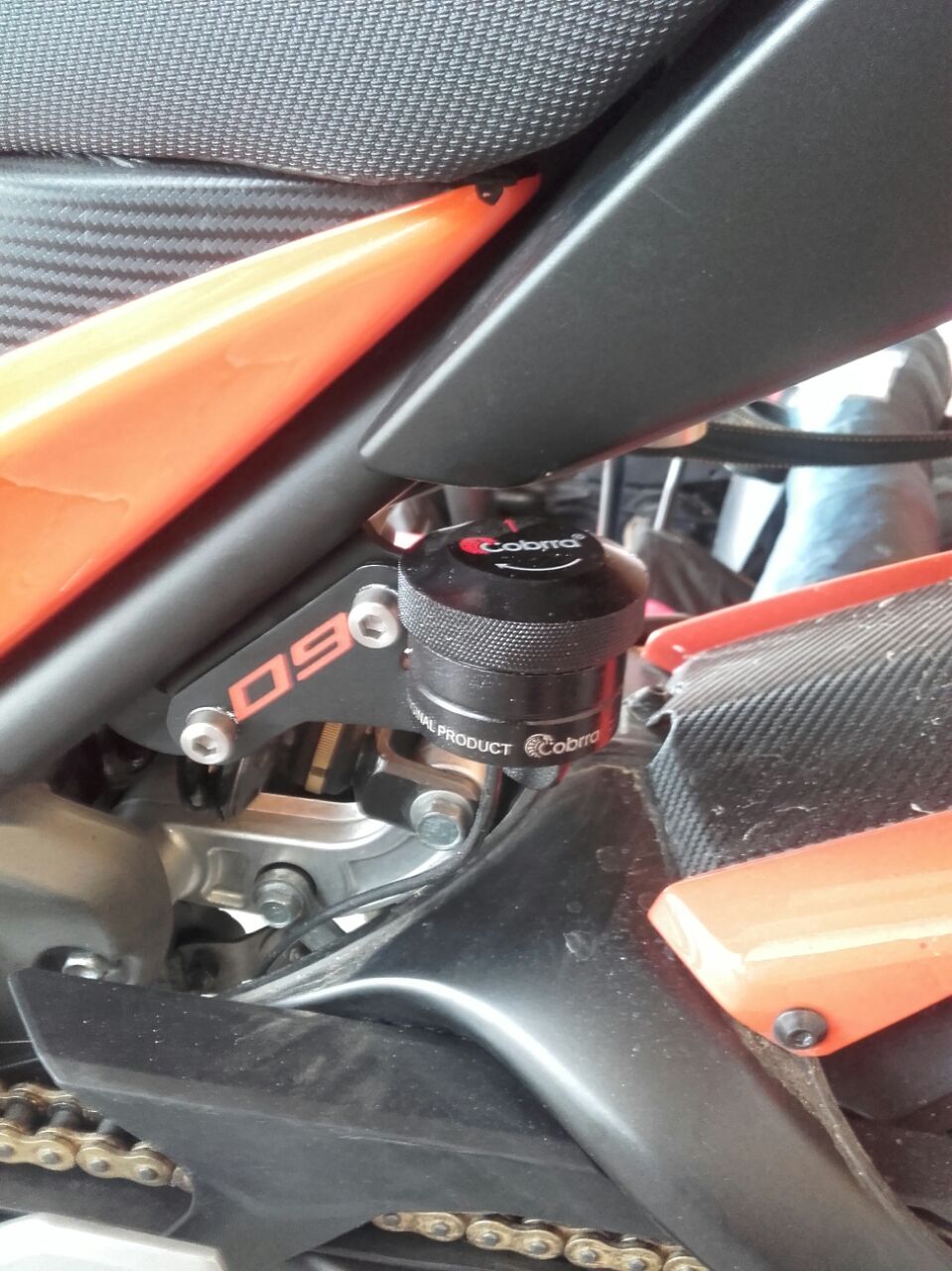

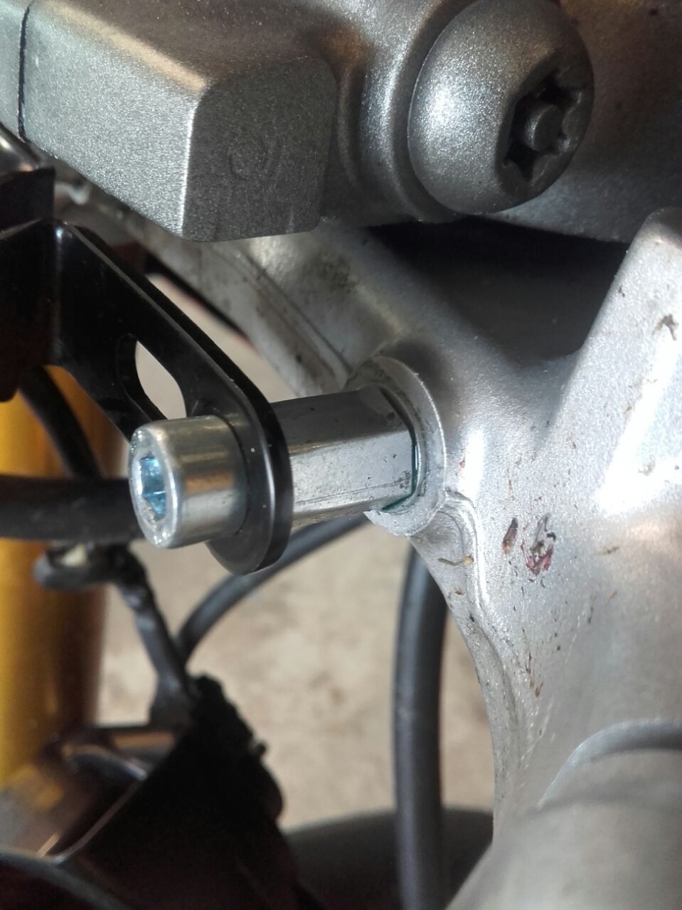

Habe keine Soziusfußrasten und ihn dadurch gegenüber Bremsflüssigkeitsbehälter (hinten) angebracht.
Kurzer Weg zur Kette und optisch ganz OK. -

Habe die obere und untere Scheinwerferhaltung um 15 mm nach vorne verlegt . ( ist jetzt genügend Abstand zu den Lufthutzen )
Halterungen für meine alte Scheibe angefertigt und Scheibe angepasst .
Morgen werden die alten LED-Miniblinker montiert und eine neue Navyhalterung gebastelt (Navy kommt wieder unter die Scheibe).
Tacho bleibt wo er war, muß nur noch einen Blinddeckel für die neue Blende (Tacho) zaubern.
Nächste Woche kommt dann noch die Elektrik dran.
Ab Mitte nächster Woche wieder (hoffentlich) fahrbereit.

In der Breite fehlt nicht viel , wie weit steht der Kühlkörper noch nach hinten ?
