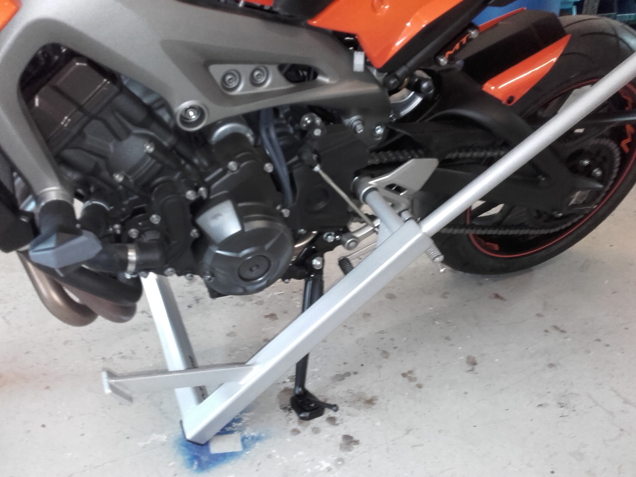

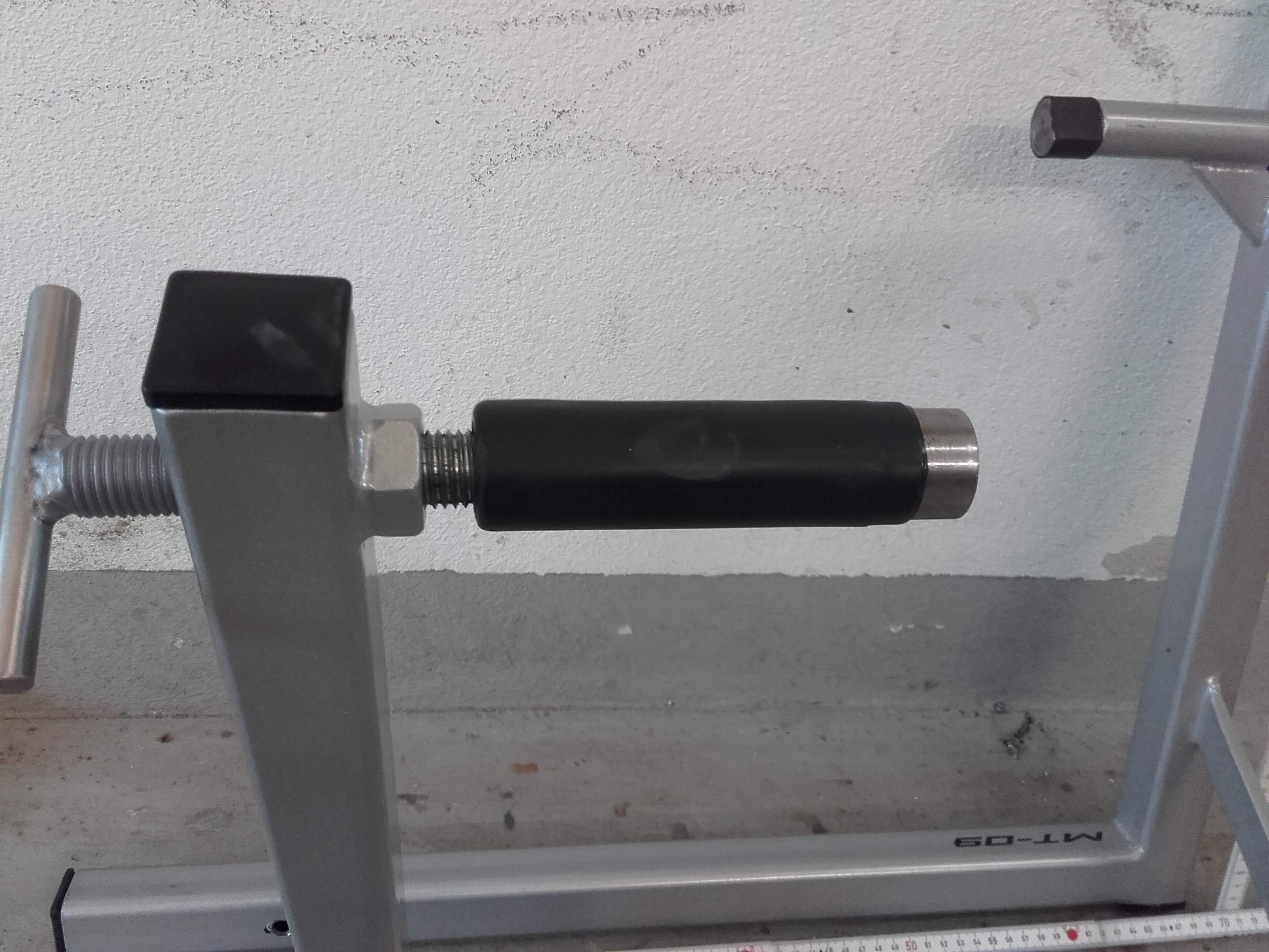

Der linke Aufnahmedorn, ist der aus Kunststoff ?
Das schwarze kleine etwas ganz vorne mit der benötigten "Abflachung".
Oder ist nur etwas Isolierband drüber als Kratzschutz ?
Das Teil muss ja drehbar sein.Wenn es sich ausgeht, bau ich mir am Montag auch einen.
Etwa in der Art wie hier zusehen ...... Werner-Ständer-Nachbau .....
(..ist mir gerade wichtiger wie der Auspuffumbau...)Kein Kunststoff nur Schrumpfschlauch drüber und drehbar.
Etwas Kunststoff verkleidet.

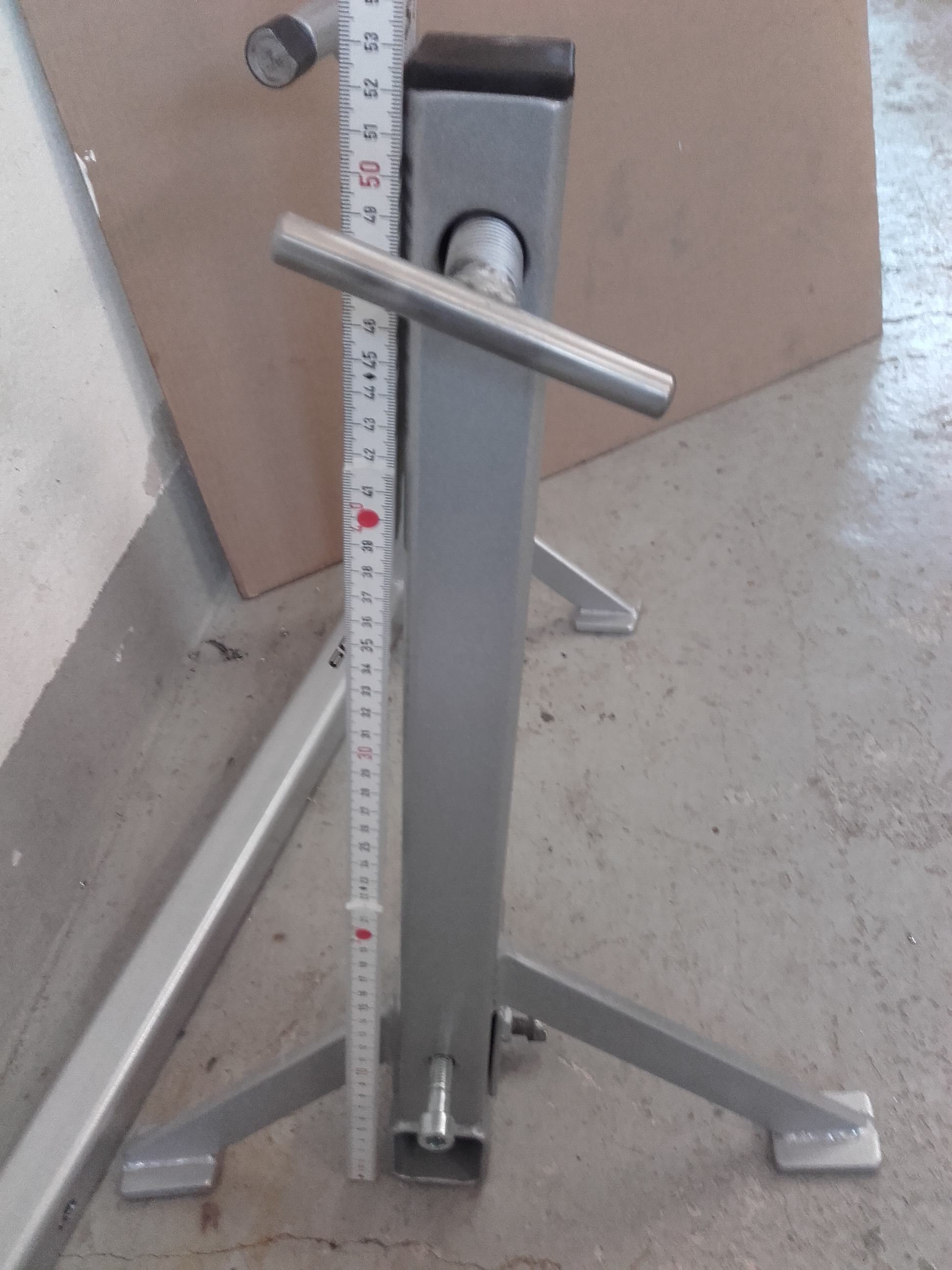

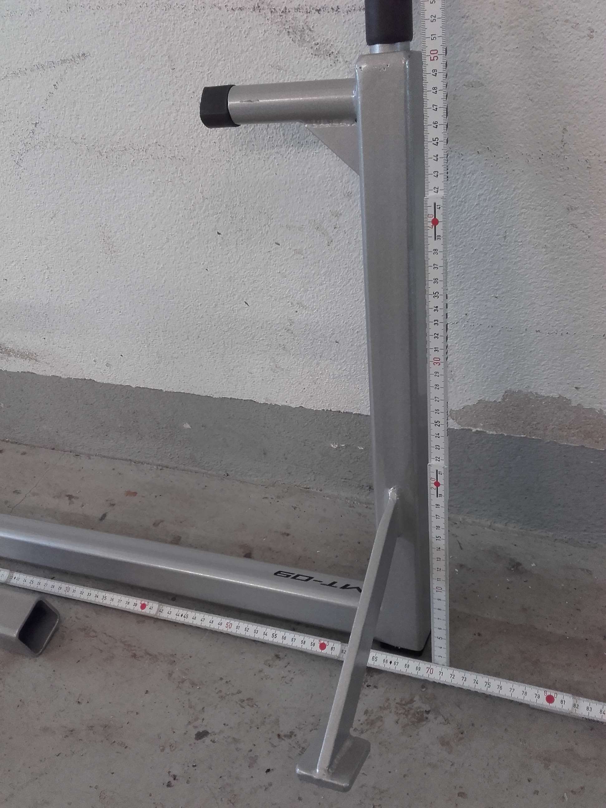

Hier noch die gewünschten Detailbilder zum Montageständer

Feine Sache ...... wenn Du den vorderen Heber ( um das Vorderrad zu lupfen )
mit deiner Konstruktion verbinden kannst und noch Rollen druntersetzt haben wir schon 2 Selbbauzentralständer im Programm
Habe/brauch keinen vorderen Heber,da ich beim Krümmer etwas aufbocke.
Stell morgen noch ein paar Bilder (Details) ein .
Etwas Schweißen/Drehen und Material für 15-20 Euro.
Mit versch. Adaptern für fast alle Mopeds zu gebrauchen.
Unter Krümmer (oder so) etwas unterlegen und man kann beide Reifen auf einmal aus/einbauen.
Ideal zur Kettenpflege oder Überwinterung.
Sehr stabil (da wackelt nix!!) -
