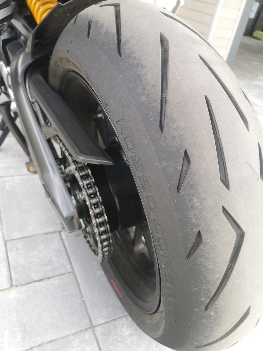

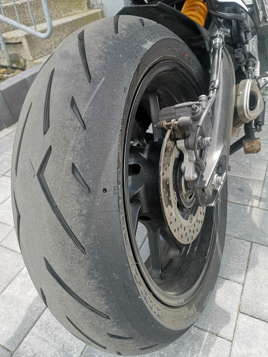

Einfach weniger Vorspannung hinten

Alles anzeigenIch will jetzt Niemanden Angreifen, oder denunzieren das er falsch fährt. Aber die, die einen Hohen Reifenverschleiß haben, bei denen geht es beim Gasgeben meist nur Digital zu, dann ist das Erklärlich.
Ach, es liegt am digitalen Gasgeben, das mein Vorderreifen nach 4000km an den Seiten runter ist.
Ich glaube, wer mehr Hinter- als Vorderreifen braucht gibt einfach zuviel Gas beim Beschleunigen.
